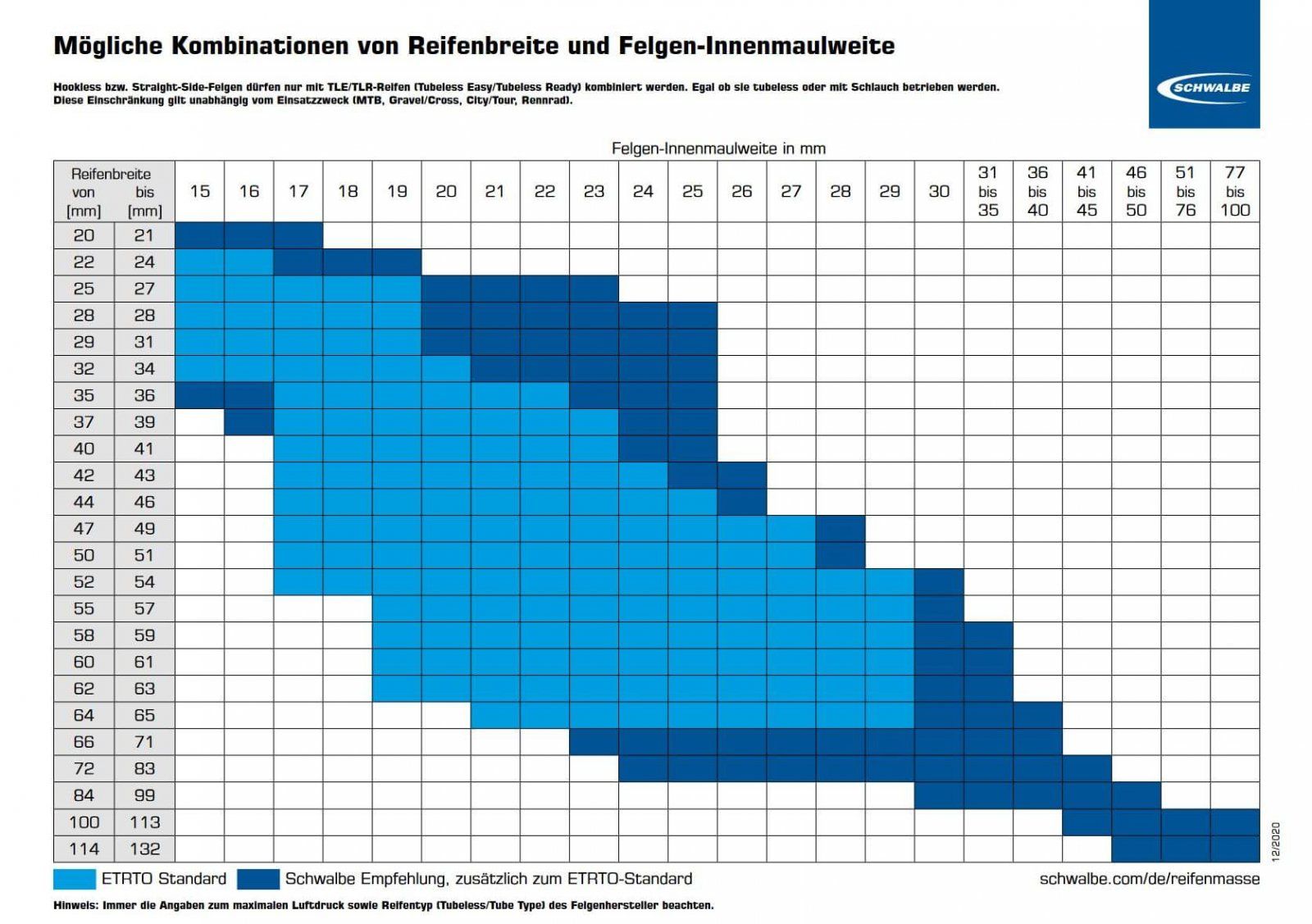

Hier les ich raus das es gehen sollte.
Ob es sich auch gut fahren lässt, musst Du selbst beurteilen.
Ich würde auch 28 mm-Reifen als Minimum betrachten, 30er sitzen sicher etwas besser.
Auf 22 mm Maulweite fahren sich die 28er gut. Bontrager hat bei den Aeolus-Felgen zT 23 mm Maulweite und schreibt, dass diese für 28 mm-Reifen optimiert wurden.
Im Zweifel: ausprobieren 😉

Die ETRTO-Norm ist massiv veraltet und wird auch gerade überarbeitet.
Bei 24mm maulweite kannst du im Grunde genommen, Reifen ab 28mm aufziehen.
Es gibt inzwischen Felgenhersteller die genau das sogar empfehlen.
Zipp mit dem 23mm innen breiten 404 gibt Reifen ab 25mm an - Enve mit 25mm Maulweite, Reifen ab 27mm.
