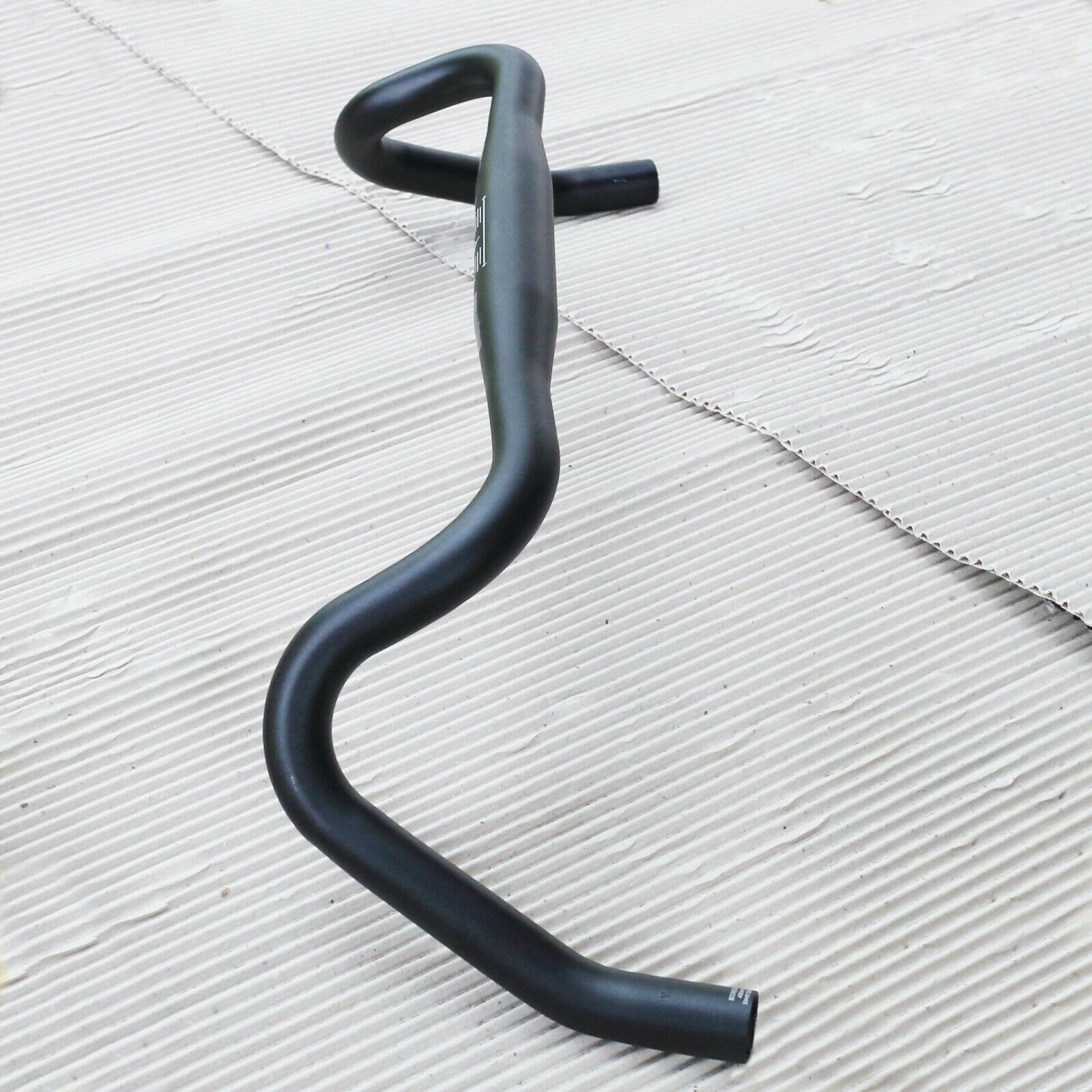

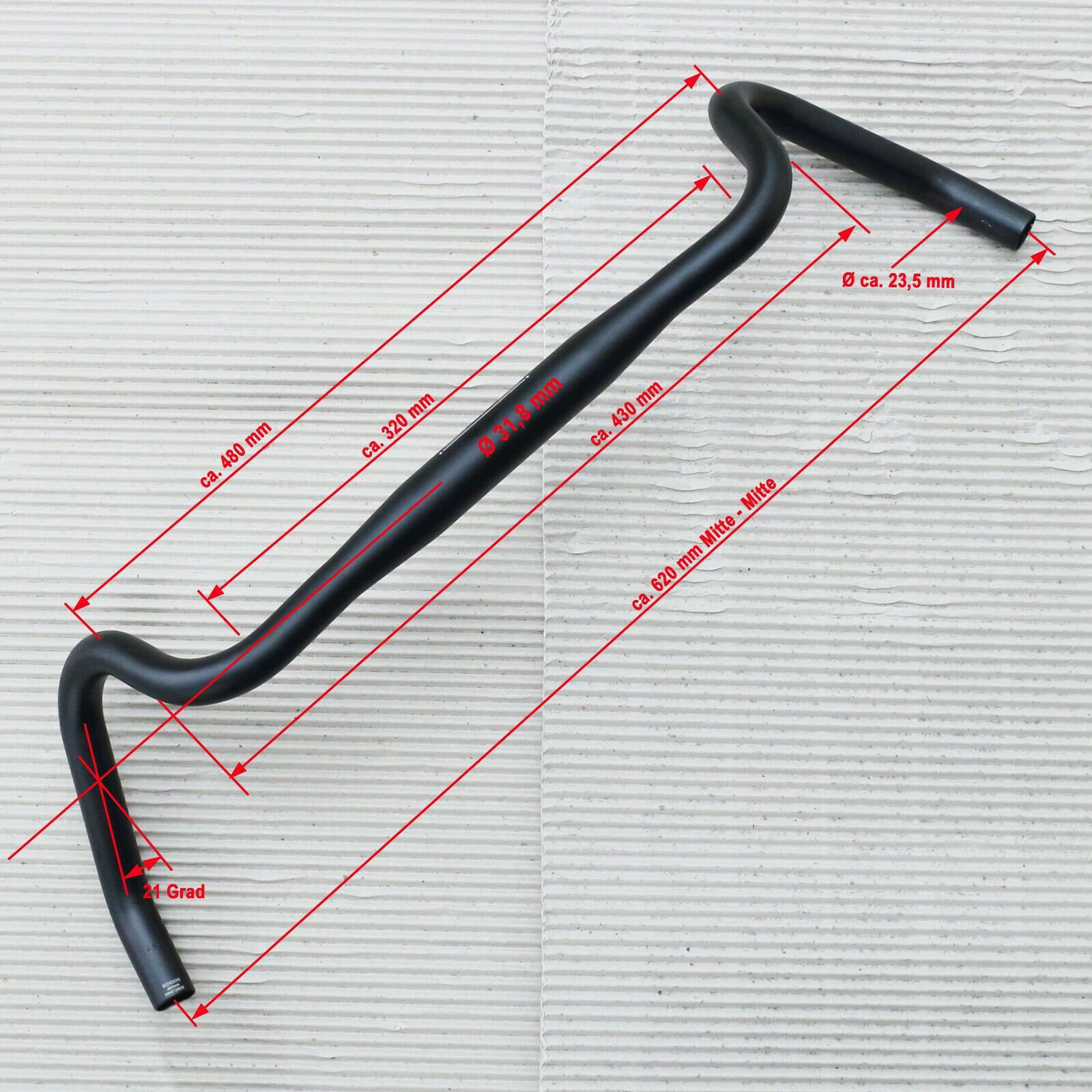

Gibt jetzt sogar was von Humpert/Ergotec in 480/620 und 440/580:
https://www.ergotec.de/de/produkte/lenker/sub//produkt/gravel-31-8.html
Drop und Reach scheint selbst der Hersteller nicht zu kennen :ka: Aber er ist günstig genug, dass man ihn sich mal hinlegen kann.
Die Bilder habe ich hier geklaut: https://www.ebay.de/itm/Humpert-Erg...8-mm-480-620-mm-21-Grad-schwarz-/153632507503
Anhang anzeigen 962289Anhang anzeigen 962291
Das sieht sehr nach einem umgelabelten Satori Boondocks aus, gibt es auch noch als Genetic Digest, Dajia Far Bar, Origin8 Gary Ergo Sweep OS, etc.
Das hab ich zwischenzeitlich auch bemerkt, aber für einen anständigen Abgleich nicht die passenden Bilder gefunden.
