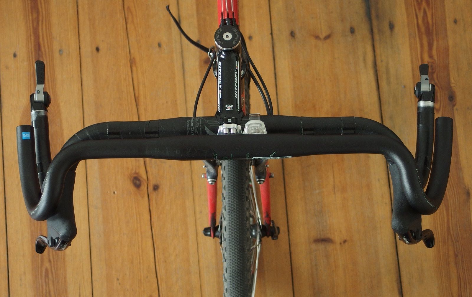

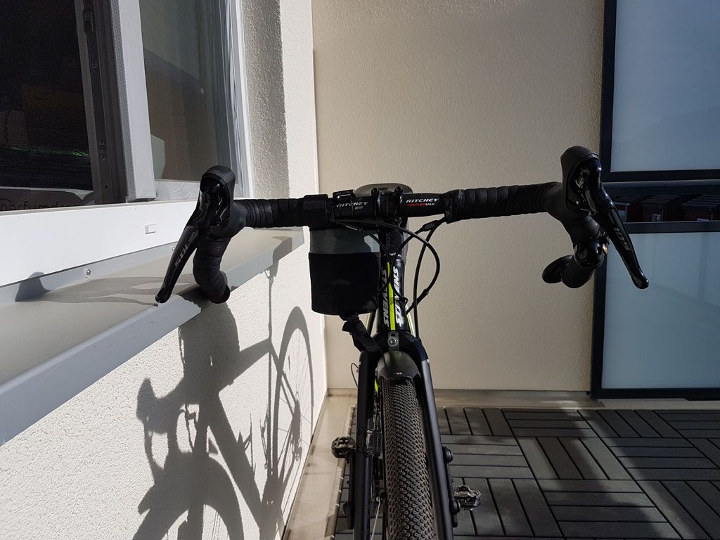

Nochmal zum Lenker, aktuelle Bilder vonwegen Winkel STI usw. ohne Lenkeraufsatz. 40cm VentureMax. Also ich finde da jetzt nix wahnwitzig schief, so dass ich meine Handgelenke in welcher Postion auch immer absurd verdrehen müsste um bremsen zu können. Und ja, die Optik ist gewöhnungsbedürftig wenn man vom Rennrad kommt. Bei mir geht aber halt Funktion über hübsch. :D

und ich finde da nix nach innen gedreht... ;-) (bzw klang deine Beschreibung dramatischer als es aussieht)
Mein Problem: Wenn ich bei dieser Position mit den Händen die STIs greife, muss ich zum Bremsen/Schalten die Handgelenke weiter nach außen winkeln, um an die Hebel zu kommen. Und die Rundungen der STIs passen auch nicht mehr so gut (zu meinen Händen und zu meiner gewohnten Griffposition).
Muss ich bei Gelegenheit mal eins machen. Meine Hände an den STI sind aber definitiv nicht gerade sondern leicht schräg nach innen gekippt auch wenn das auf den Bildern nicht so wirkt.
Ich hab heute meinen Venture Max in 40 montiert und bin sehr zufreiden. Die Handgelenksposition in den Drops ist genau was ich brauche und ich komme sowohl von oben als auch von unten besser und angenehmer an die Bremse. Der erste Eindruck ist also sehr gut.

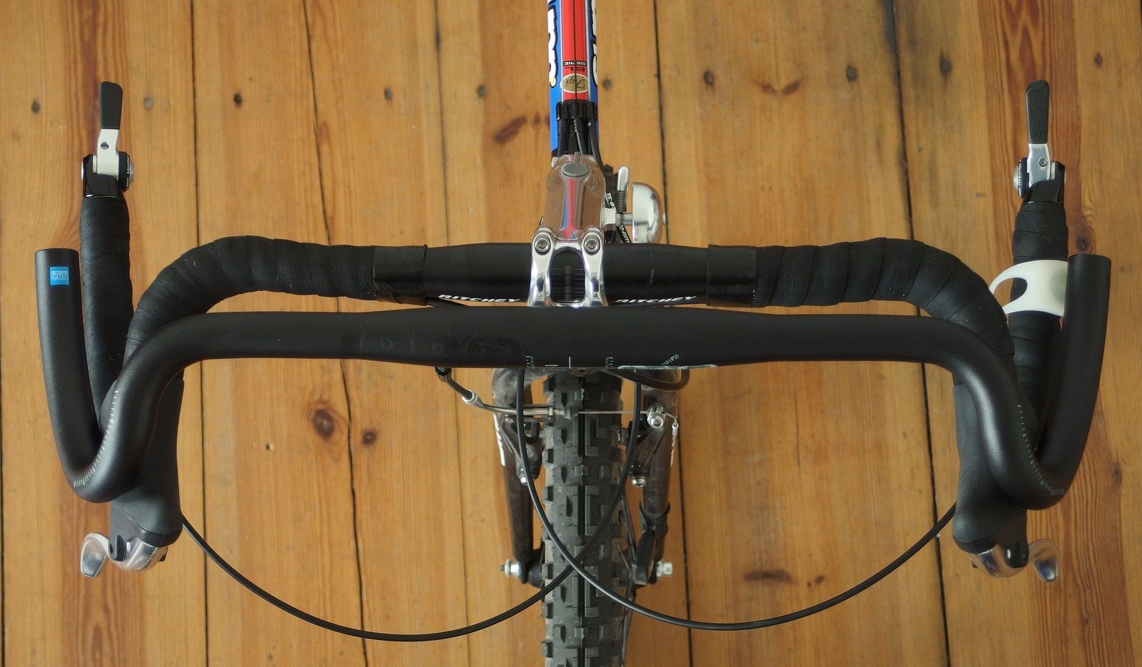

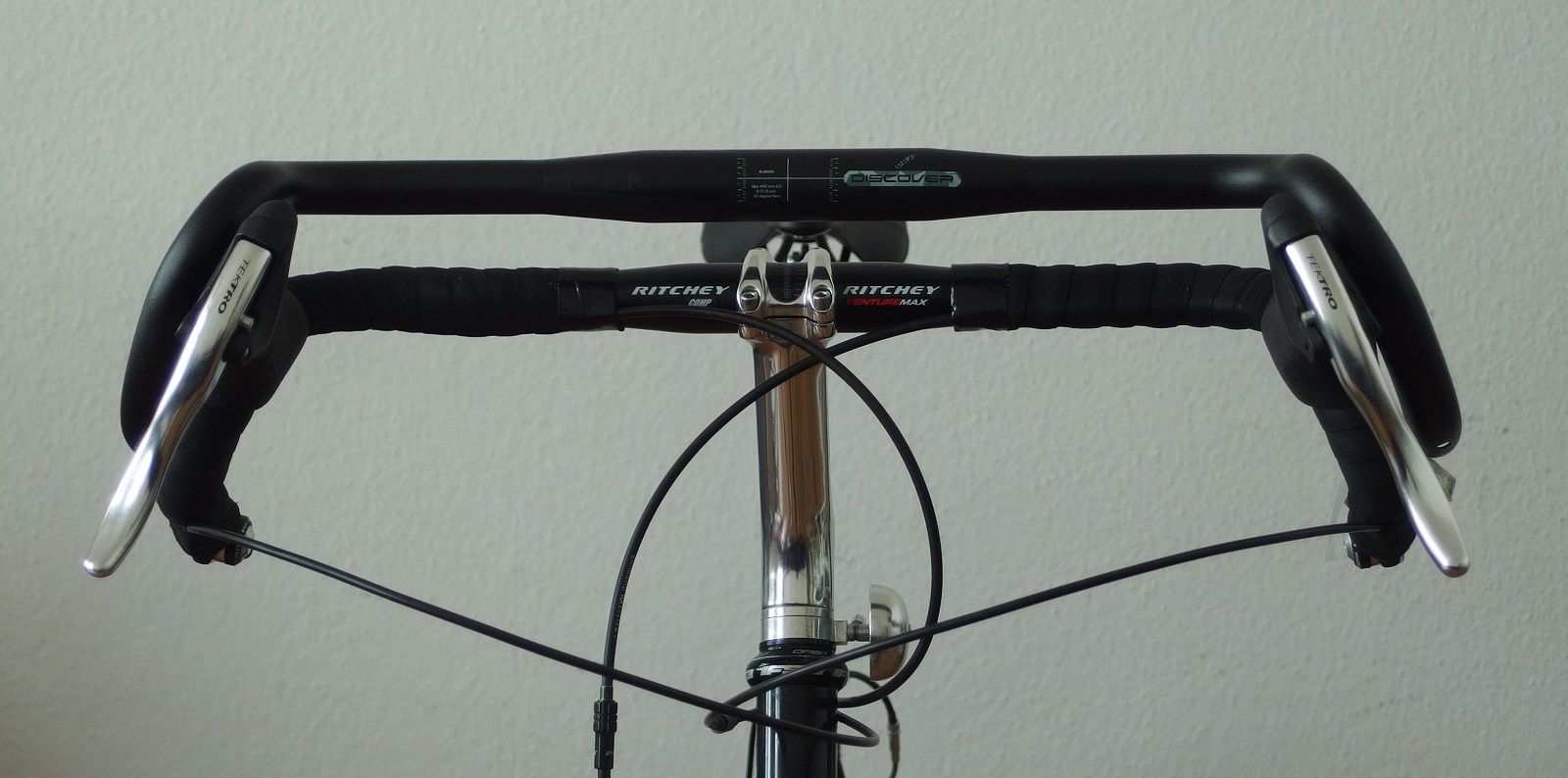

Der seitliche Flare ist ähnlich wie bei Venturemax und Cowchipper, die ja beide mit 24° angegeben sind, der Midge hat deutlich mehr. Habe hier Cowbell, Cowchipper, Venturemax und Midge, die ersten drei sind allerdings aktuell verbaut, Vergleichsbilder kann ich morgen mal versuchen. Interessiert dich nur die Frontansicht?
top! :daumen:
von oben im vergleich zum cowbell/cowchipper, wegen derdiedas flare würde mir reichen.
aktuell klingt es nach einer günstigen alternative zum cowchipper, für den ich aktuell zu geizig bin.
werde die tage ein paar lenker in den bikemarkt stellen, diese elende rumprobiererei schafft eine große restekiste.

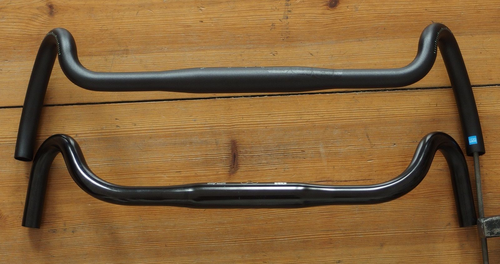

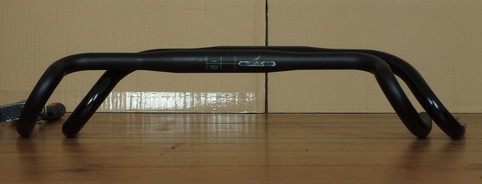

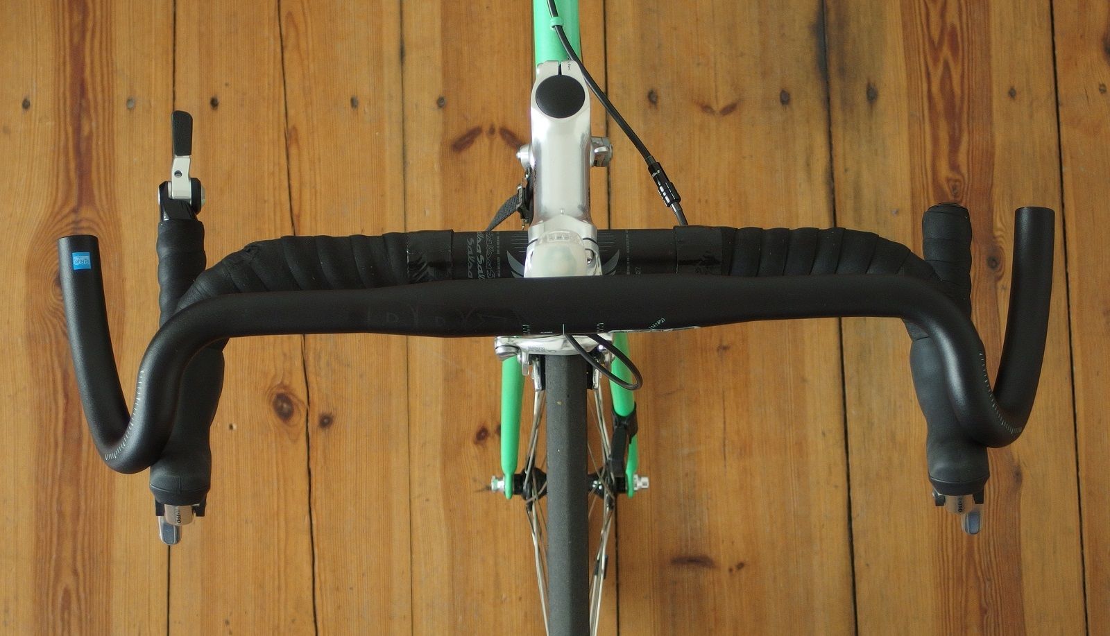

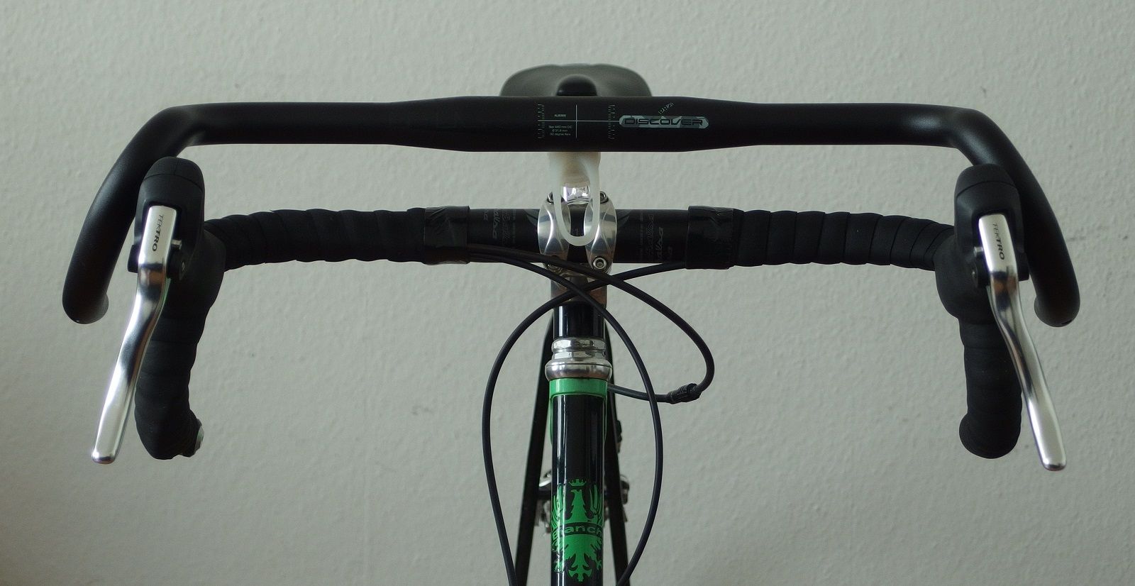

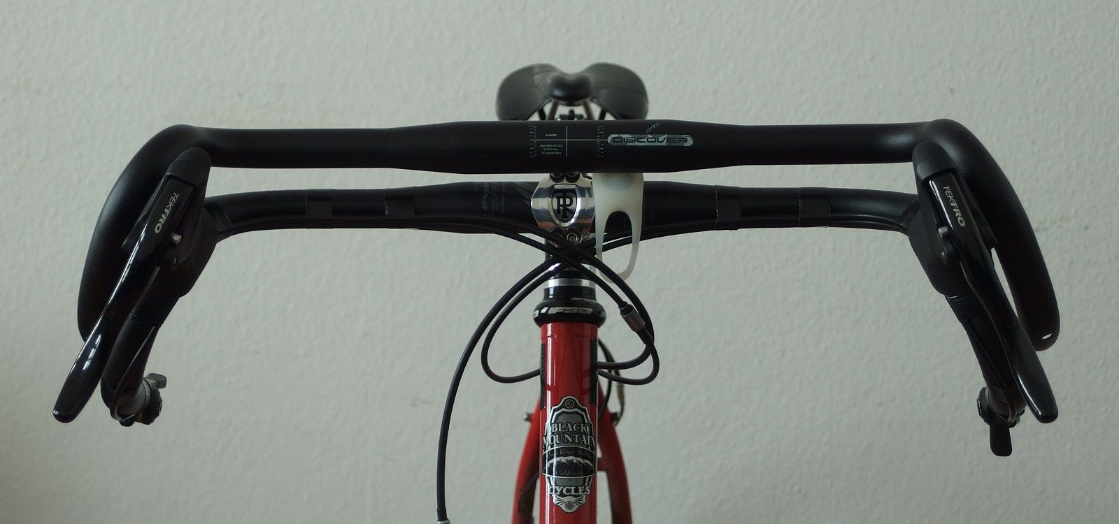

Da hast du:
Pro Discover 30° 44cm vs. On One Midge
Pro Discover 30° 44cm vs. Ritchey Venturemax 44cm
Pro Discover 30° 44cm vs. Salsa Cowbell 44cm
Pro Discover 30° 44cm vs. Salsa Cowchipper 44cm

Da hast du:
Anhang anzeigen 857133 Anhang anzeigen 857134
Anhang anzeigen 857135 Anhang anzeigen 857136
Anhang anzeigen 857137 Anhang anzeigen 857138
Anhang anzeigen 857139 Anhang anzeigen 857140
Sehr interessant! Der Pro scheint deutlich breiter auszufallen als die Konkurrenz. Der oder der Cowchipper wird wohl bei mir als nächstes kommen.
Oben an den Bremsgriffen ist der Unterschied eher marginal, echte 44cm beim Pro, die anderen liegen alle zwischen 43cm und 43,5cm, evtl. täuscht da die Perspektive etwas. An den Lenkerenden ist der Pro Discover aber ganz klar am breitesten, 575mm (Discover), 555mm (Midge), 535mm (Venturemax), 485mm (Cowbell), 545mm (Cowchipper), jeweils Mitte-Mitte gemessen, Cowbell und Cowchipper sind allerdings um ca. 2cm gekürzt.
So, hab den Pro mit 30° Flare jetzt gekauft & montiert, gerade von der ersten Testrunde (knapp 30 km) zurück. Ich fahre den 42er, wenn es einen 40er gäbe hätte ich den gekauft weil mir dann die Hood-Position wahrscheinlich besser passen würde (bin nicht sehr breitschultrig), aber da kann ich noch nichts definitives zu sagen, es fehlt ja noch die Erfahrung einer längeren Ausfahrt. Prinzipiell aber ein Lenker der absolut empfehlenswert ist wie ich finde! In den Drops greift er sich super für mich, und im Vergleich zum Venturemax hat man eine deutlich bessere Position vorn in den Drops. Der Hubbel fehlt mir nicht muss ich sagen.
Bin nicht viel Gelände gefahren weil nass und Slicks und Angsthase, aber auf den kurzen, einfachen Trailstücken die ich gefahren bin fühlte er sich super an, der Flare funktioniert für mich hier besser als beim Venturemax, ist allerdings ja auch 6° mehr. Werde aber wohl einen etwas längeren Vorbau montieren, das war vorher schon knapp, habe nur noch keinen 110er.
Die Bremshebel stehen erwartungsgemäß etwas schräger als beim Venturemax, aber viel ist das nicht, auf dem Bild von vorn sieht das etwas extrem aus weil die Linse so weitwinklig ist und nah dran.
Gewicht war laut meiner quichegeeichten Küchenwaage 285g, so ziemlich das was auch angegeben ist, minimal leichter als der 40er Venturemax. Die in meinen Augen nicht sehr gelungenen Grafiken hatten meinem Acetonlappen nichts entgegenzusetzen.
