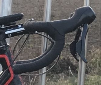

Ahoi,
im Moment fahre ich einen Kompaktlenker in 44 cm Breite, 115mm Reach und 145 mm Drop.
Was mir nicht so passt, ist der Reach, ich ertappe mich immer wieder dabei, wenn es mit der Zeit anstrengend wird, dass ich mich nicht mehr an den STIs halte und mich 2 cm nach hinten auf den Lenker verlagere. Auf den STI ist aber meine favorisierte Griffhaltung. Weiterhin finde ich die Untergriffhaltung als nicht ideal, ich glaube etwas Flare und längere Griffe sind komfortabler. Im Dauerangriffsmodus bin ich doch nicht unterwegs :D
Jetzt wollte ich einen kürzeren Vorbau testen aber es ergibt sich möglicherweise die Gelegenheit, den Lenker komplett zu tauschen. Wenn ich jetzt z.B. einen Salsa Cowbell mit weniger Reach nehme, erspare ich mir dann ja schon den anderen Vorbau. Von 115er Reach auf 80 zu reduzieren ist schon ganz ordentlich, oder?
Was gibt es denn hier aus der Runde für Empfehlungen im Alu-Bereich? So einen Zipp Service Course 80 Ergo, den Specialized Expert Alloy Shallow Bend oder den ein paar Seiten vorher erwähnten Decathlonlenker habe ich auch mal in die Betrachtung mit aufgenommen. Die machen für mein theoretisches Verständnis Sinn... oder liege ich völlig daneben?
@parrot Zipp Service Course 80 Ergo ist gut. Der hat halt wenig Flare, aber der Unterlenker ist im Gelände angenehm und der Übergang vom Lenker zum Hebel geht super. Falls du den kaufst, beachte, dass Zipp oben misst, wo die Hebel ca. montiert werden. Dadurch wird aus einem 46cm Lenker bei einem anderen Hersteller ein 44cm Zipp.
d.h. die fallen kleiner/schmaler aus als andere Lenker? Aber das passt, mein jetziger hat auch an den Hebeln die 44 cm Breite. Danke für die Antwort!
PS: Den Zipp gibt es gerade für ~25 € bei Probikeshop. Ich teste den mal.
Breiter. Ein 42cm FSA zum Beispiel misst unten 42cm und oben schmaler, 41cm oder so. Der 42cm Zipp misst unten 44cm und oben 42cm. Sorry, falls da jetzt ein Missverständnis aufkommt
Bestell einfach einen 44cm, 25€ sind top. Ich hatte den mal zur Probe da. 44cm waren mir zu breit und dann bin ich meinem standard SL-80 in 42cm zurück.
Ich habe noch ein Foto vom Lenker mit Hebeln angehangen.
