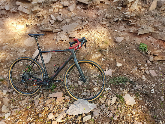

Hier nun ohne Flare von der Seite. Mit Flare ist der Lenker übrigens gerade günstig zu bekommen. Ohne Flare wie unten abgebildet, so zwischen 50 und 60 Euro. Mit passt die klassische Form besser. Vorteil bei dem Lenker ist für mich, dass ich die Unterlenkposition nun länger fahren kann. Mich stört eigentlich nur der nun geringere Reach. Man kann halt nicht alles haben...
