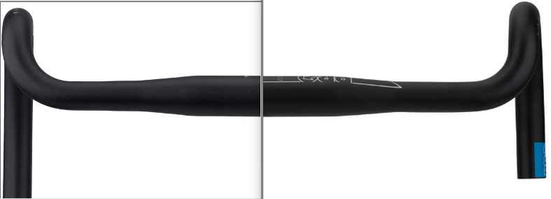

bin mir nicht sicher ob der Winkel in den Fotos gleich ist aber es sieht so aus als hätte der Specialized Short Reach (links) weniger Reach als der Pro Gravel LT
Nochmals vielen Dank für die Infos! :)

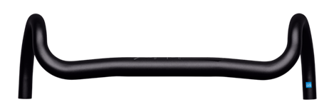

Es ist der Pro Discover 20 Grad Alu-Lenker geworden:
https://www.pro-bikegear.com/de/gravel/handlebars/pro-discover-alloy-20-degree-handlebar
Drop-Shape: Compact
Drop: 110 mm
Flare: 20 °
Reach: 65 mm
Obere Form: Ergo
Lt. Bild scheint dieser einen leichten Backsweep zu haben. Dann relativiert sich zwar der Reach wieder, da dieser üblicherweise relativ zur Vorbau-Klemmung gemessen wird. Der derzeit verbaute Ritchey Butano Comp hat allerdings auch einen Backsweep von 5°.
Gründe: Kurzer Reach (jeder mm ist willkommen 😇) wichtiger als Rise, geringer Drop, Backsweep - und der Preis ist auch okay.
Wenn es dann immer noch nicht passt, muss ich in den sauren Apfel beißen und die durch den Vorbau laufende Kabelführung umbauen (lassen), damit ich einen Vorbau in positiver Winkelstellung einbauen kann.
Danke für Eure Hilfe! 😊
