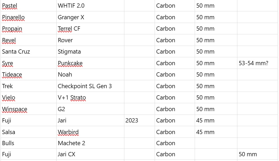

Ich hab angefangen, aus dem Thread eine Tabelle zu erstellen. Hab auch die anderen Materialien aufgenommen und weitere Parameter eingetragen. Unten der Ausschnitt für Carbon mit offizieller und maximaler Reifenfreiheit - je nachdem, was ich gefunden habe. Ich kann auch gerne den Rest der Tabelle in dem anderen Thread teilen. Ist aber vieles nicht fertig eingetragen, müsste ergänzt werden.

Hier die Tabelle in Bildern. Ist für nen Beitrag irgendwie zu lang...

700c bei dir?
Schick mal per Direktnachricht.
Man kann hier Tabellen über die Zwischenablage produzieren, glaube ich. Irgendwann habe ich das schon mal hingekriegt.
Also bspw. Strg-A, Strg-C in Excel und dann über Rechtsklick in die Texteingabe vom Forum einfügen.
