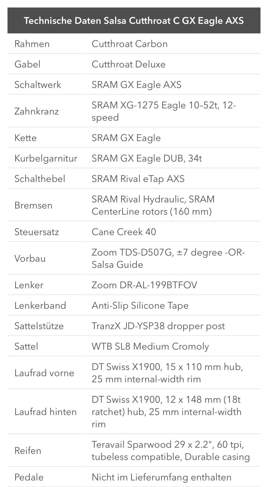

Diese kleine Entfaltung ist schon speziell, aber für das Anforderungsprofil könnte ein Sram AXS Mullet Aufbau geeignet sein.
Eine zum Rahmen passende MTB Kurbel ( dub boost ) mit 34 (oder sogar30) Zähnen kombiniert mit Eagle AXS SW und 10-52er Kassette bedient mit Etap RR Schalthebel. Entfaltung läge bei 1,4
https://r2-bike.com/SRAM-Mullet-Rival-eTap-GX-Eagle-AXS-Gravel-Upgrade-Kit
Als Komplettrad wird das so beim Salsa Cuttthroat angeboten:
https://followmestore.de/bike/fahrr...salsa-cutthroat-c-gx-eagle-axs-dark-blue-2023
Erklärung hier:
https://www.bikepackers.de/lets-go-mullet-die-perfekt-gravelbike-uebersetzung/
Flatbar kombi würde in der AXS Welt ebenfalls gehen.
Erklärung hier:

Genauso etwas habe ich gesucht, danke für den Tipp (nur, wow, der Preis! 😮).
Gerne. Hab auch ganz schön gestaunt über den Preis.

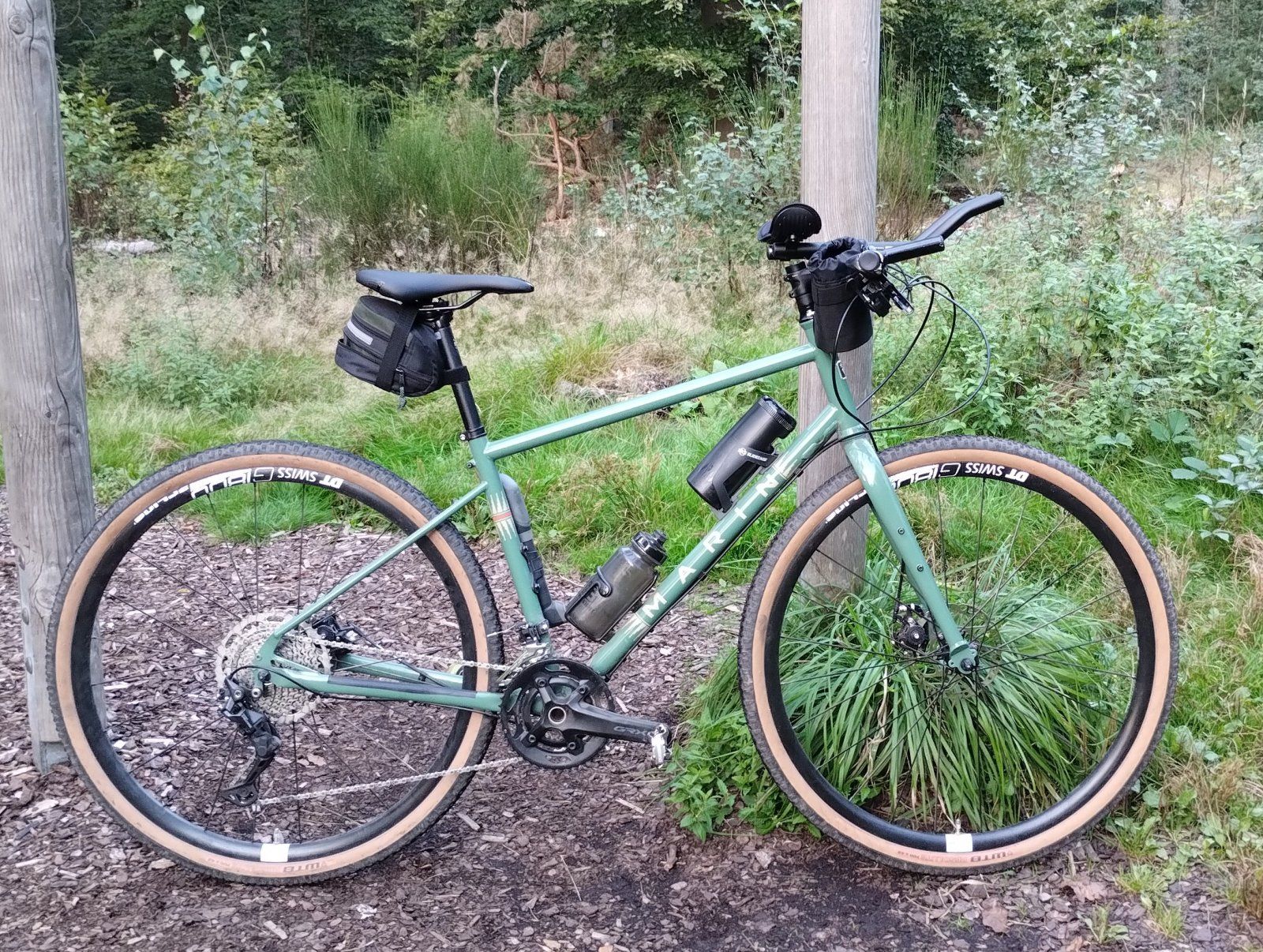

@snowmen Da ich (auch) immer wieder um das Problem "niedrige Übersetzung + kleiner Q-Faktor" herumschleiche, mal mein Experiment aus dem letzten Sommer:
GRX 30/46 vorne + Deore Schaltwerk und 11-46 Kassette hinten. Ergibt aber "nur" 1,45 Meter. Mit dem 28 Kettenblatt wäre 1,36 möglich. Alles bei 42-622 Reifen (und mit Einschränkung, aber Möglichkeit von groß-groß). Aktuell denke ich - aber wieder mit Rennradlenker - über vorne dreifach (24-34-44 oder so) und hinten 11-42 nach. Dann wäre ich bei 1,27 (was aber für Touren mit Gepäck gedacht ist).

Ist das auch das DSX als Basis? Gefällt mir.

Nein, das ist das Four Corners. Ist aus Stahl. Ich bin immer noch zwiegespalten. Es erfüllt für mich wichtige Aspekte (u.a. eher hoher Stack, niedrige Überstandshöhe, außenliegende Kabelführung etc.), aber irgendwie fährt es sich schwerfällig (oder gemütlich 😅). Habe jetzt mal Reifen mit 35 mm Breite draufgezogen und beobachte das dann weiter.
