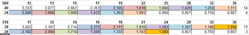

sieht dann in zahlen im vergleich so aus:
Oben Unten
