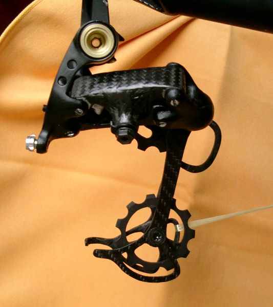

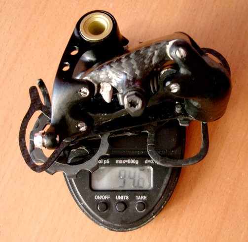

Das sind zwar nicht mein Werk, doch es ist das leichteste 950er XTR Schaltwerk, was ich je gesehen habe:
(C) Extremlight
Der sieht schon haltbarer aus. :daumen:
Ohne groß Feilen kann man das heute aber auch mit aktuellem Material und ein paar Aluschrauben näherungsweise erreichen:
