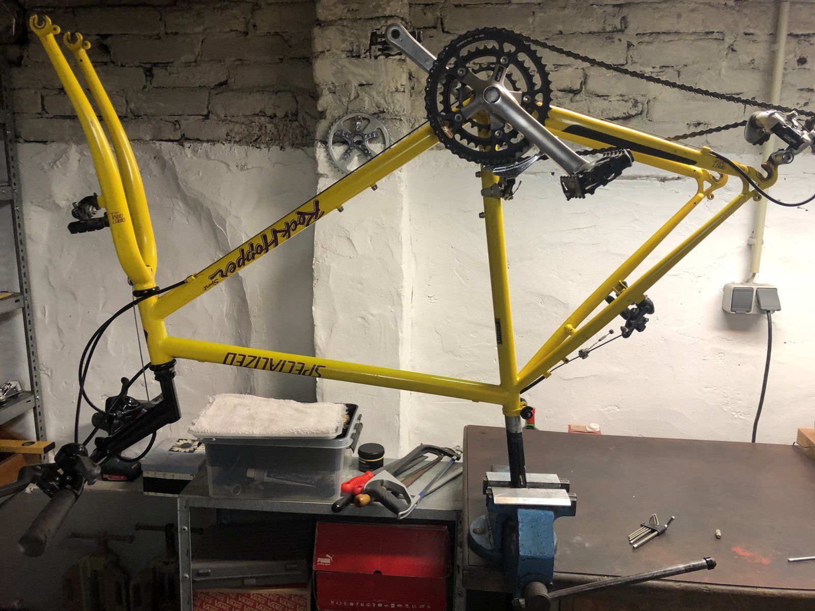

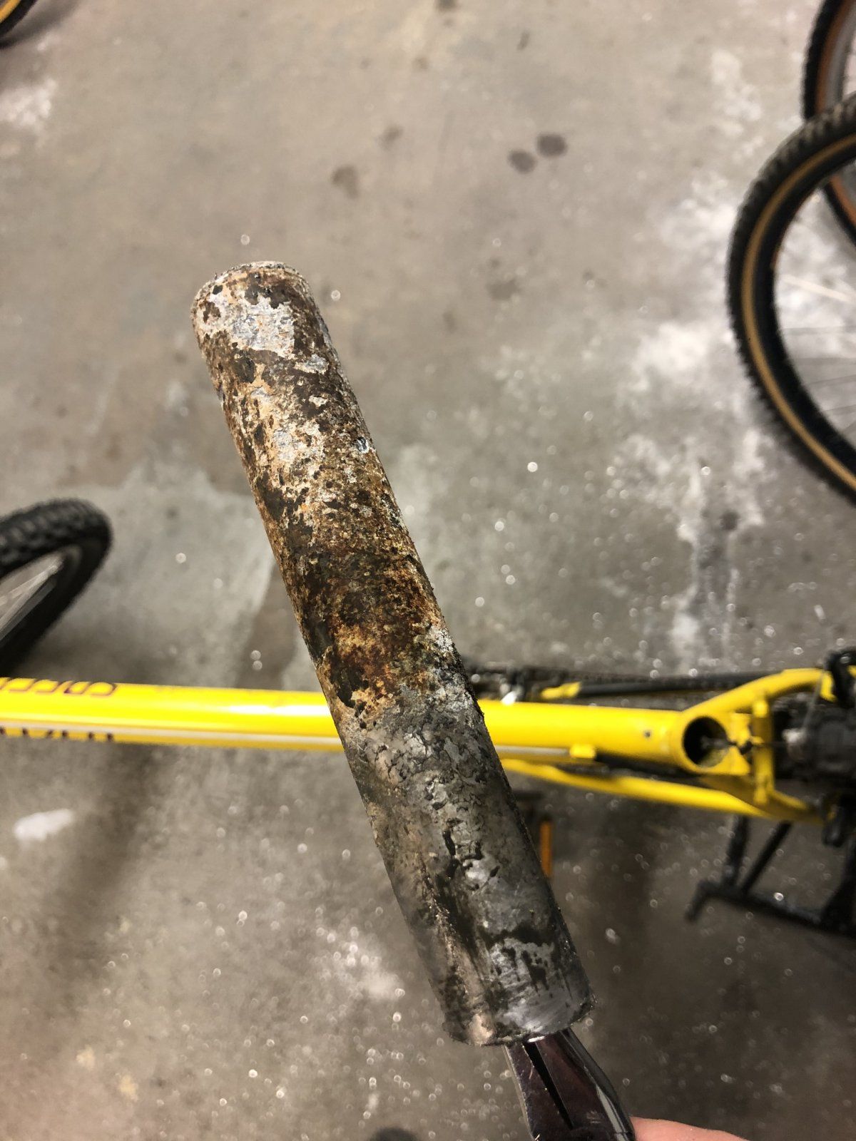

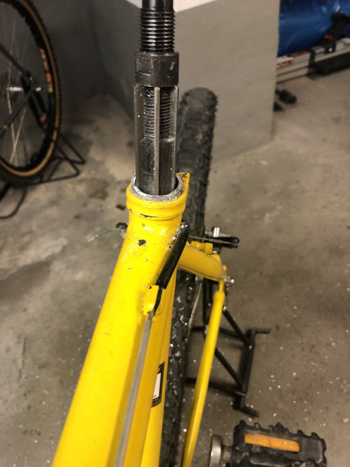

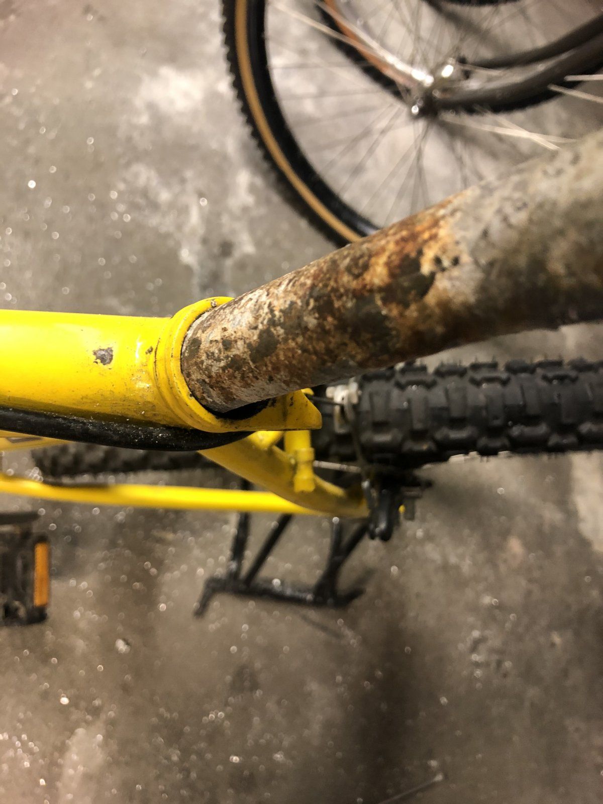

Ich weiß gerade nicht, wo ich es sonst hinpacken soll.
Ich habe heute nach acht Stunden reiben die verschi...ene Sattelstütze aus dem Rockhopper bekommen. Nachdem ich die ersten fünf Stunden vorgestern gerieben habe, konnte ich meine rechte Seite gestern nicht mehr bewegen und weitermachen. Deshalb habe ich erst heute Abend diesem Kackteil sein Ende setzen können. Ich bin gerade so erleichtert und verdränge die Gedanken an die Schmerzen morgen.

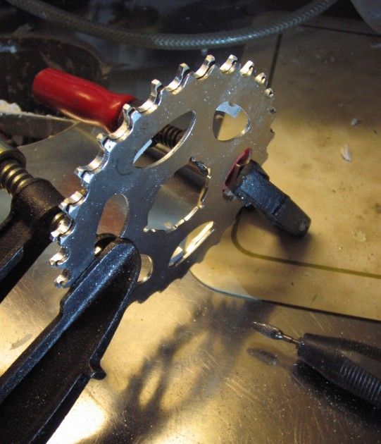

....ich weiß, man kann so ein 29er-Kettenblatt auch kaufen, aber das wäre ja langweilig ;-)

das geht recht flott, ich habe früher auch mal ein paar hintere Ritzel aus Aluminium auf diese Weise gemacht.

Geht von Hand ruckzuck, wenn man ein Ritzel dahinterklemmt...
Zudem hat man dann eine vernünftige Zahngeometrie.

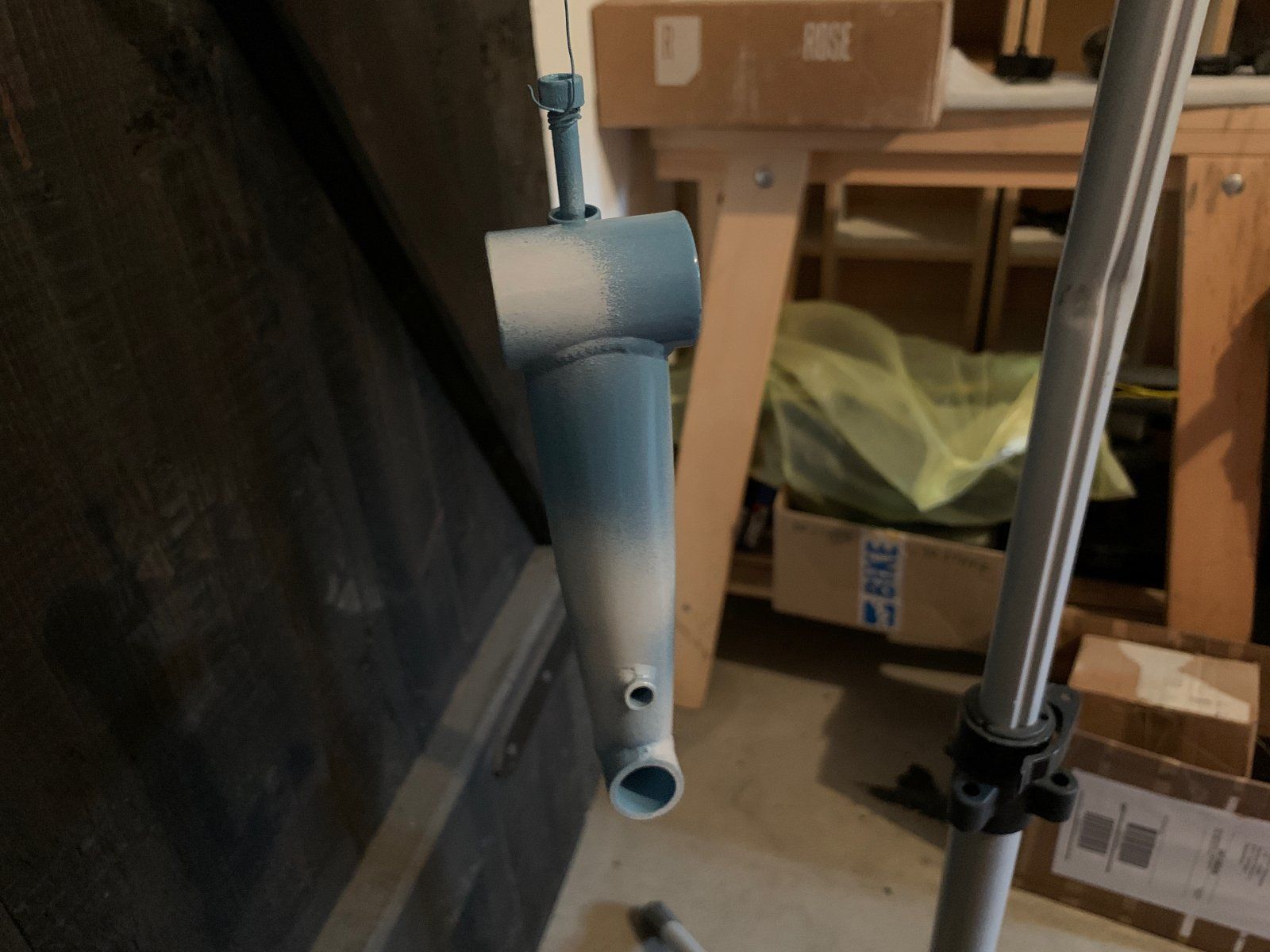

Neues Projekt Canti Gegenhalter. Nachdem mir die Zugführung am Matt Chester vorallem vorn nicht gefallen hat, habe ich im CAD zwei Gegenhalter designt und als SLS in Stahl drucken lassen. War erst skeptisch aber die Lösung und das Material ist super. Nun habe ich von TriAlign lll auf TriAlign ll gewechselt.

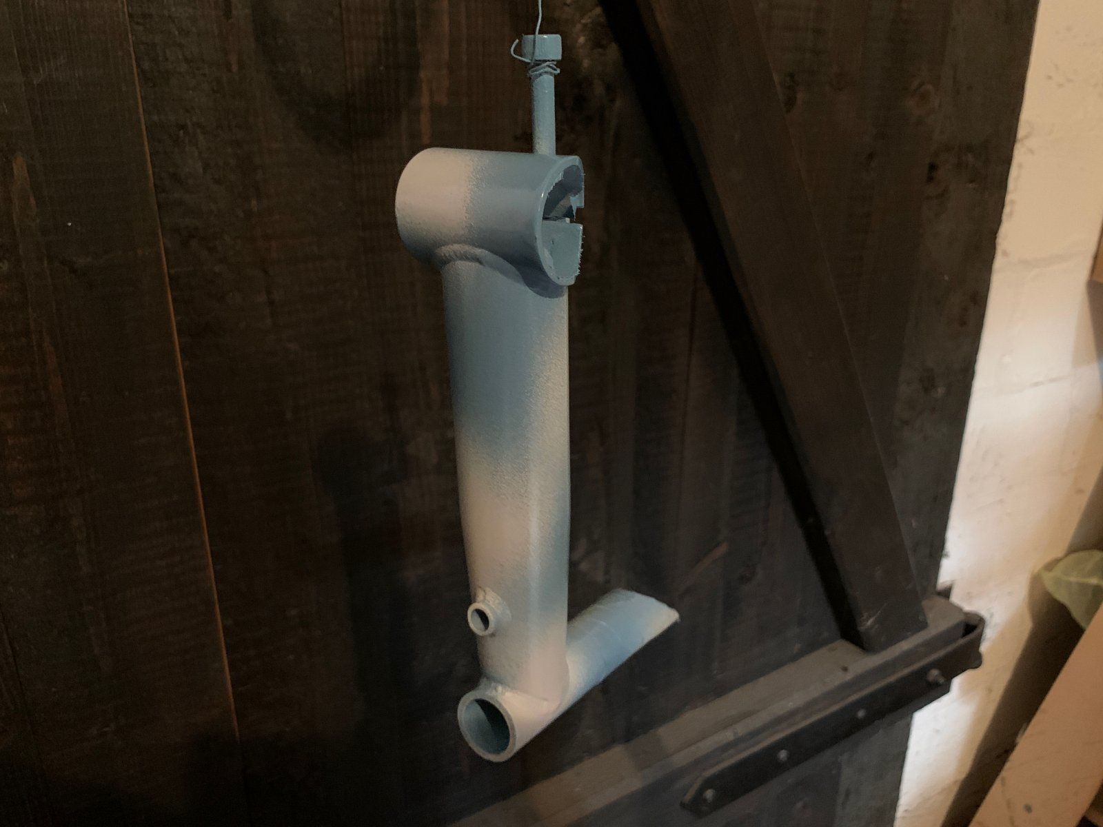

Im Anmarsch ist niemand mehr, alle schon da :p Aber da die Kinder ja wachsen sollten einige verschiedene Längen da sein. Die 737 ist vor allem wegen dem anderen LK dabei.
Eine kindgerecht geschrumpfte Magura ist auch in Arbeit, aber da fehlen noch Teile :D:i2:
