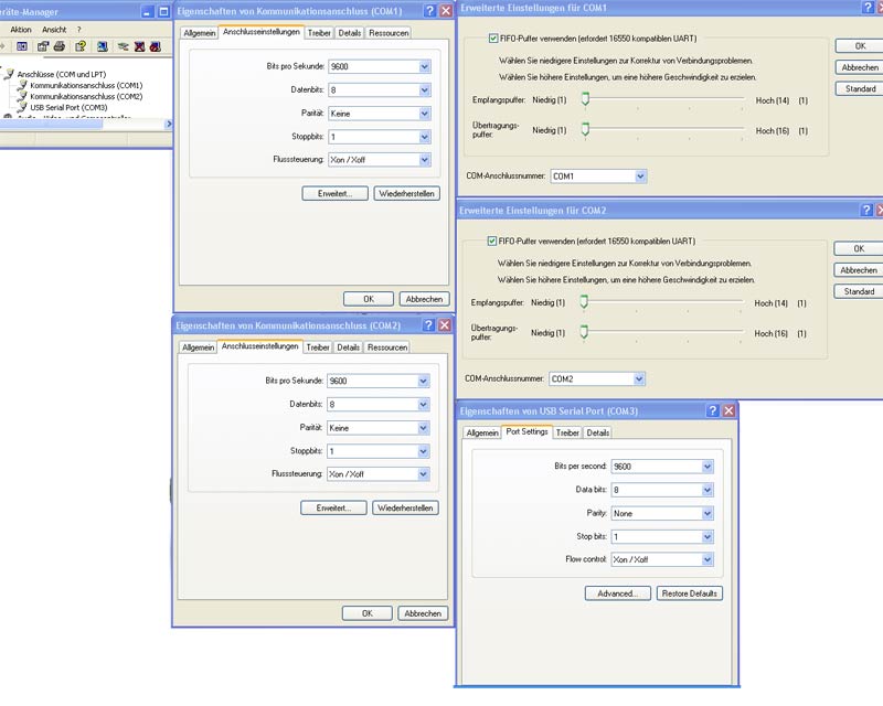

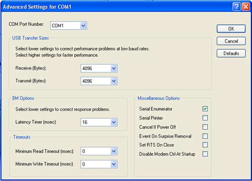

Hier wird immer die Einstellung des FIFO-Puffers erwähnt. Bei mir in den Erweiterten Einstellungen gibts diese Einstellung gar nicht... :confused:

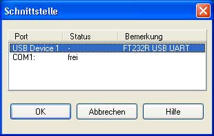

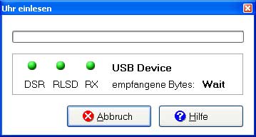

Ich hab jetzt mal ein paar Bilder angehängt. Zum einen wie die erweiterten Einstellungen bei mir aussehen und dann noch die Schnittstellenauswahl im HACtronic. Das letzt Bild ist das Bild beim Versuch der Datenübertragung (Schnittstelle USB - bei com1 sind DSR und RX rot RLSD grün - welche ist nun die richtig?)
Vll könnt ihr mir ja helfen das Ding zum laufen zu bringen - THX
Edit:
Ok: Die FIFO-Puffer kann ich jetzt einstellen - hatte die com-ports im Bios deaktiviert... D.h. auf meinem Lappi werd ich das dingens wohl nie zum laufen bekommen - hat keine com-ports
Trotzdem läuft das Ding nicht... grrrr
Noch n Bild angehängt mit der Konfig der com-ports

Hi,
für den HAC4pro+ brauchst du keine COM Ports. Das Teil läuft über einen "Virtuellen Com Port". In deinem letzten Bild ist zu erkennen das sich dieser bei dir auf COM3 befindet ( USB Serial Port (COM3) ). Also im Programm COM3 Anwählen und dann sollte es klappen.

Unbedingt darauf achten das unter Einstellungen -> Optionen -> Gerät: HAC4(Pro) Eingestellt ist. Dann müsste in der Titelzeile dieses Übertragungsfensters "Pro Mode" erscheinen. Dein angewähltes Gerät "USB Device 1" ist dann richtig.
Gruß Göttmann
Also ich hatte auch schon die alten Versionen der Auswertesoftware (plural :confused: ) ausprobiert - gingen ebensowenig wie die neuen. Nur weil du meintest bei Hactronic 1.83 wäre da was anders.
Naja - jedenfalls geht hier mal gar nix - egal was ich einstelle oder welche Schnittstelle ich wähle. Der einzigste Unterschied ist die Farbe der DSR, RLSD und RX-"Leuchten".
Mit USB sind alle grün - mit dem com port des virtuellen seriellen ports ist RLSD grün der rest rot und mit den beiden anderen coms sind alle rot. Was will mir die Software damit sagen? Keine Ahnung - mir hängst nur langsam zum Hals raus.
Könnte das Cradle vll defekt sein, oder der HAC an sich?
Die SW Hactronic 1.83 lässt sich für den HAC5 und den HAC4 konfigurieren und ist zusätzlich USB tauglich, während die 1.60er Varianten nur den HAC4 auf einer Virtuellen COM Schnittstelle beherrscht. Da sieht die Konfiguration halt anders aus. Ich hab beide Versionen drauf, arbeite aber überweigend mit der alten.
Wenn die 1.83 auf dem USB Device keine Fehlermeldung bringt und alle LEDs grün sind, dann ist das Cradle auch erkannt worden und arbeitet.
