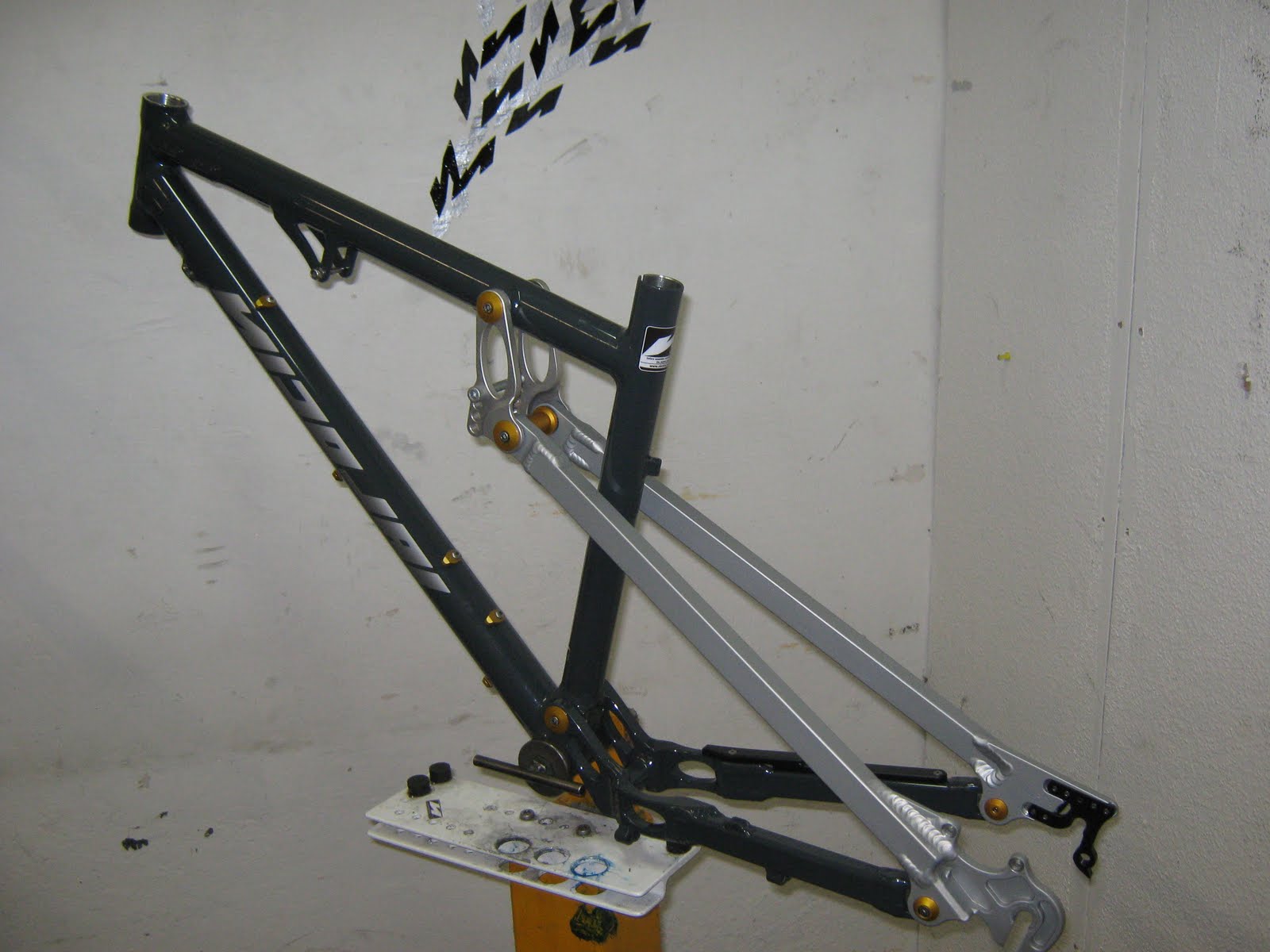

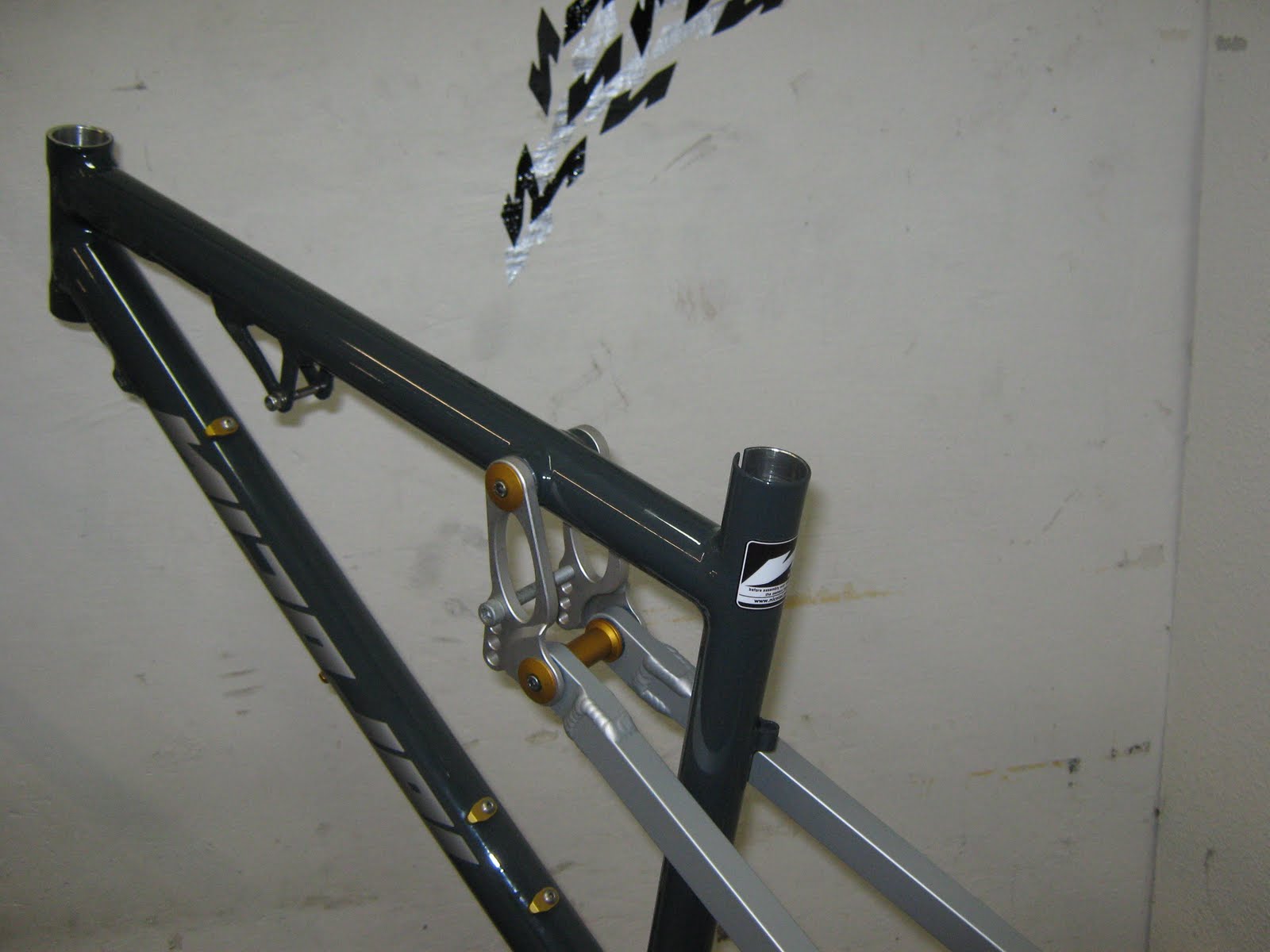

Im Custom-Bike-Blog sind 2 Bilder von einem "arrow-silver-matt" lackiertem Helius CC drin, dass silber eloxiert ziemlich nah kommen soll.
Nicolai Custom Bikes schrieb:
Schade das silber eloxal nicht mehr im NICOLAI Programm zu finden ist?
Wie wäre es mit dieser "Alternative"? arrow silver matt am Hinterbau dieses sehr schicken Helius RC zu sehen.
Wär das was ?

@Testmaen: vielen Dank für den Tipp. Das "arrow-silver-matt" hatte ich neulich auch schon entdeckt. Allerdings ist das nur eine normale Pulverbeschichtung mit matten finish, wäre also auch nicht das richtige für mich gewesen.
