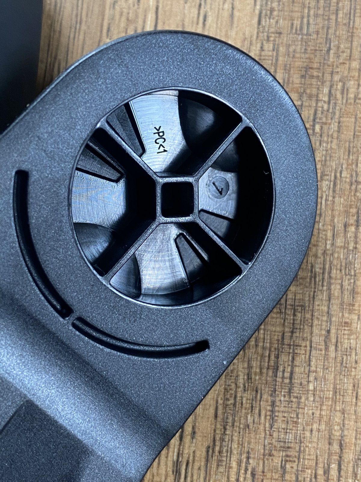

Die ursprünglich mitgelieferte Original-Halterung "Barefly" passt nach meiner Meinung nicht.
Der Bajonett-Adapter war zu groß - aus diesem Grund gab es wahrscheinlich auch so viele Probleme
mit gebrochenen Adaptern (ich denke man sieht es recht gut auf dem beigefügten Foto).

Die quarter-mount-adapter haben tatsächlich auf der Rückseite die Version als "1" oder "2" markiert. Ich habe beide hier. Version 2 war mein selbst gekaufter Ersatz.
Ich habe viele verschiedene Halter an meinen Rädern. In manchen klapperte Version 1 auch, ich habe Abhilfe mit einem kleinen O-Ring geschaffen aus einem Sanitär-Dichtung-Sortiment.
Der erste ist mir vor ein paar Monaten nach ca. 6.000 km gebrochen. Der Kunststoff scheint mir immer noch zu spröde.
Version 2 funktioniert bisher in allen Adaptern problemlos. Die Nasen sind also etwas dicker ausgeführt. So richtig traue ich dem aber immer noch nicht über den Weg.
Du meinst dieses hier? Dann ist mein Adapter wohl Version "1".
Hält bei mir übrigens von Beginn an sicher in sämtlichen K-Edge Mounts. Und ich fahre jetzt nicht unbedingt sanft und materialschonend und mehrere Stürze hat er auch schon mitgemacht 😇

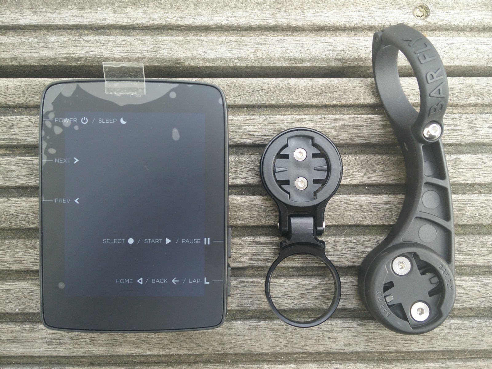

Zum Thema Halterung kann ich nur sagen ich nutze seit dem K1 eine Halterung vom Ali (siehe Anhang) - die mitgelieferte habe ich nie eingesetzt - ich hatte bisher noch keinen Bruch der Halterung.
(Ich fahre aber auch nicht so wild.)
... in der entsprechenden Facebook-Gruppe findet man Kontakte die 3D-gedruckte Versionen in verschiedenen Materialien anbieten.
