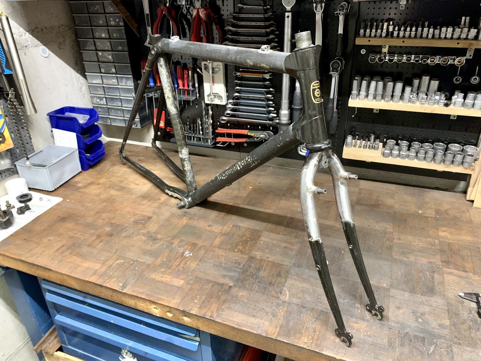

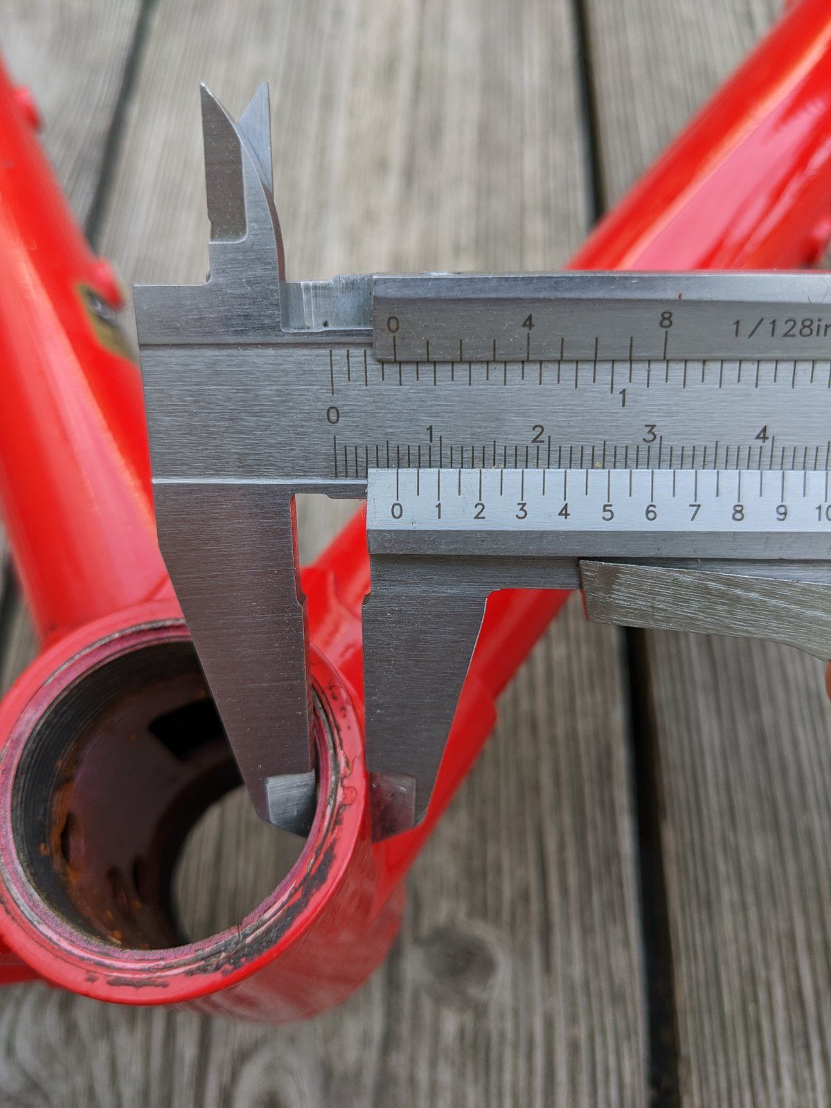

Ich hab ja, was das Gewicht anbelangt, weniger den Rohrsatz im Verdacht, sondern die ganzen "Kleinteile" wie Muffen, Ausfallenden usw.
Das Tretlagergehäuse hat z. B. fast 6mm Wandstärke. Ich hab mir zum Vergleich grad mal nen Dynamics Alurahmen (glaub Dynalite?) angesehen, dort sind es nur 4mm (trotz Alu!)
Vielleicht hat Koga-Miyata auf diese Weise eine Abgrenzung zu den höherpreisigen Modellen erreichen wollen.

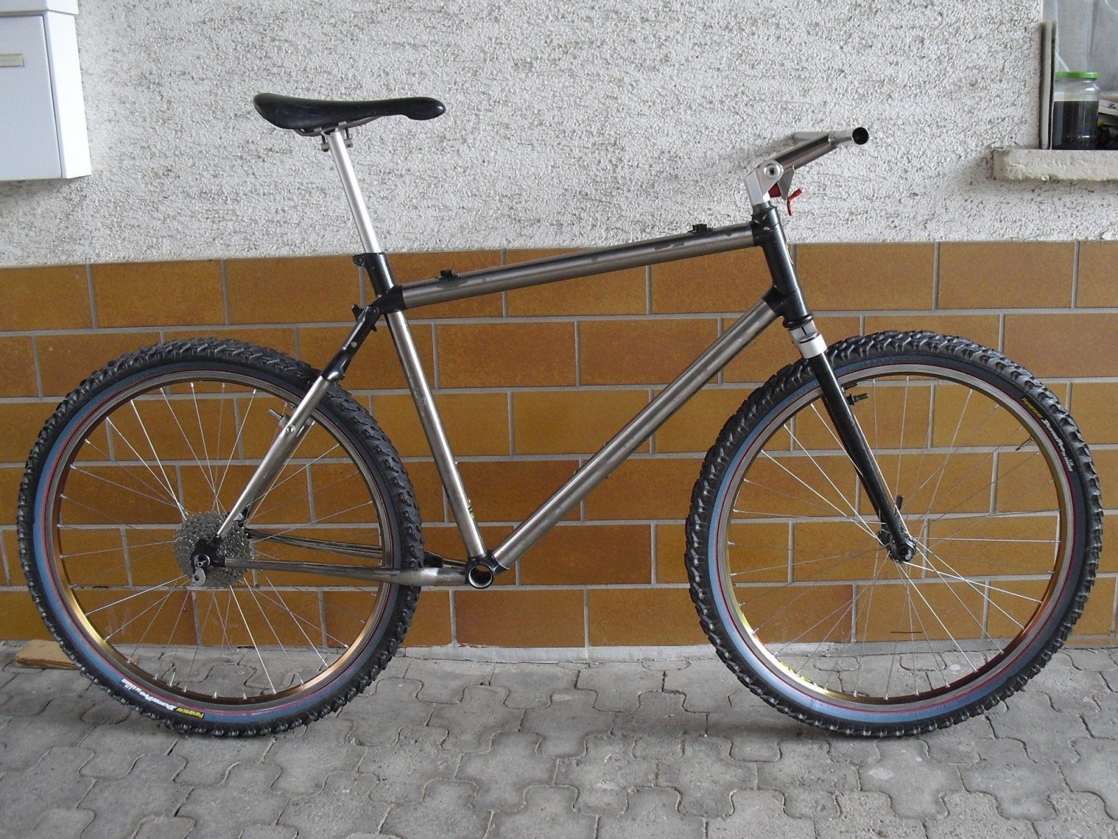

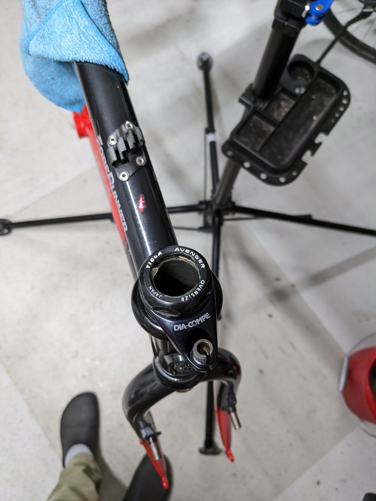

Nach der Putzsession die letzten Tage hab ich heute einen anderen Steuersatz montiert. Beim originalen DX war leider der Gabelkonus gerissen. Zum Glück hat der Tioga nahezu die gleiche Stapelhöhe. 😎 Nur die Kontermutter baut etwas höher. Mal sehen, vielleicht nehm ich da doch den DX...
Japanischer wirds heute jedenfalls nimma 🤣

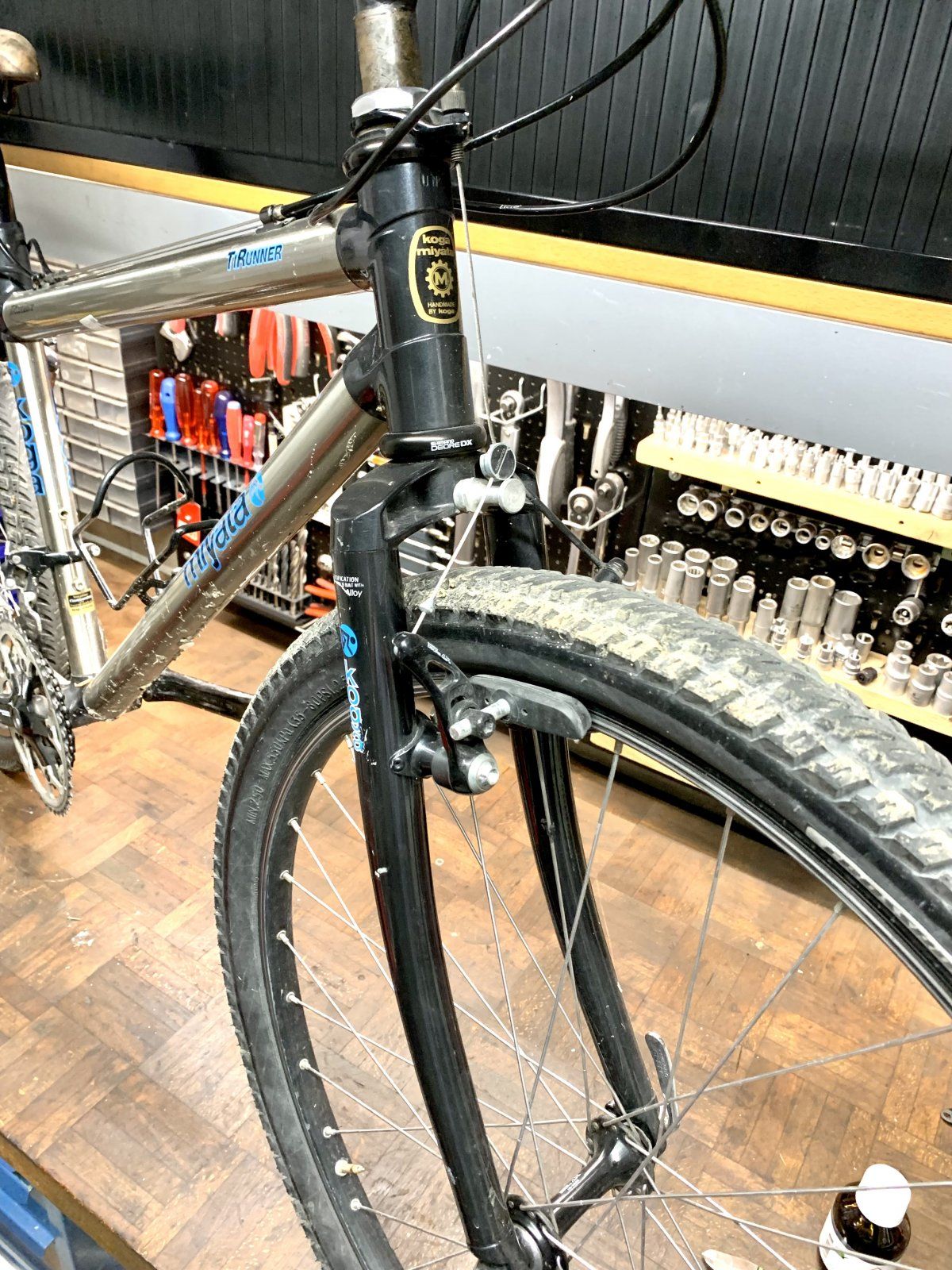

Hast Du selbst an der Gabel gelötet?
Wie hast Du denn die Position der Bremssockel festgelegt, bzw. mit welcher Art von Lehre hast Du gearbeitet?

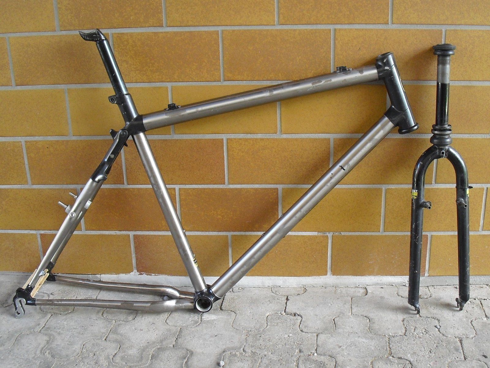

Jemand einen zielführenden Tipp, wie ich eine fest korrodierte Alustütze aus einem Ti-Runner extrahieren kann?
Merci!
Warum ich das so realisiere, weiss ich selber nicht wirklich.
Gott bewahre. Vom Löten verstehe ich noch weniger als vom Schweissen. Das Ganze hat ein sehr netter Spezialist und ebensolcher Freak ausgeführt. Welche Form von Lehre er eingesetzt hat habe ich ihn gar ned gefragt. Aber ich check das mal.

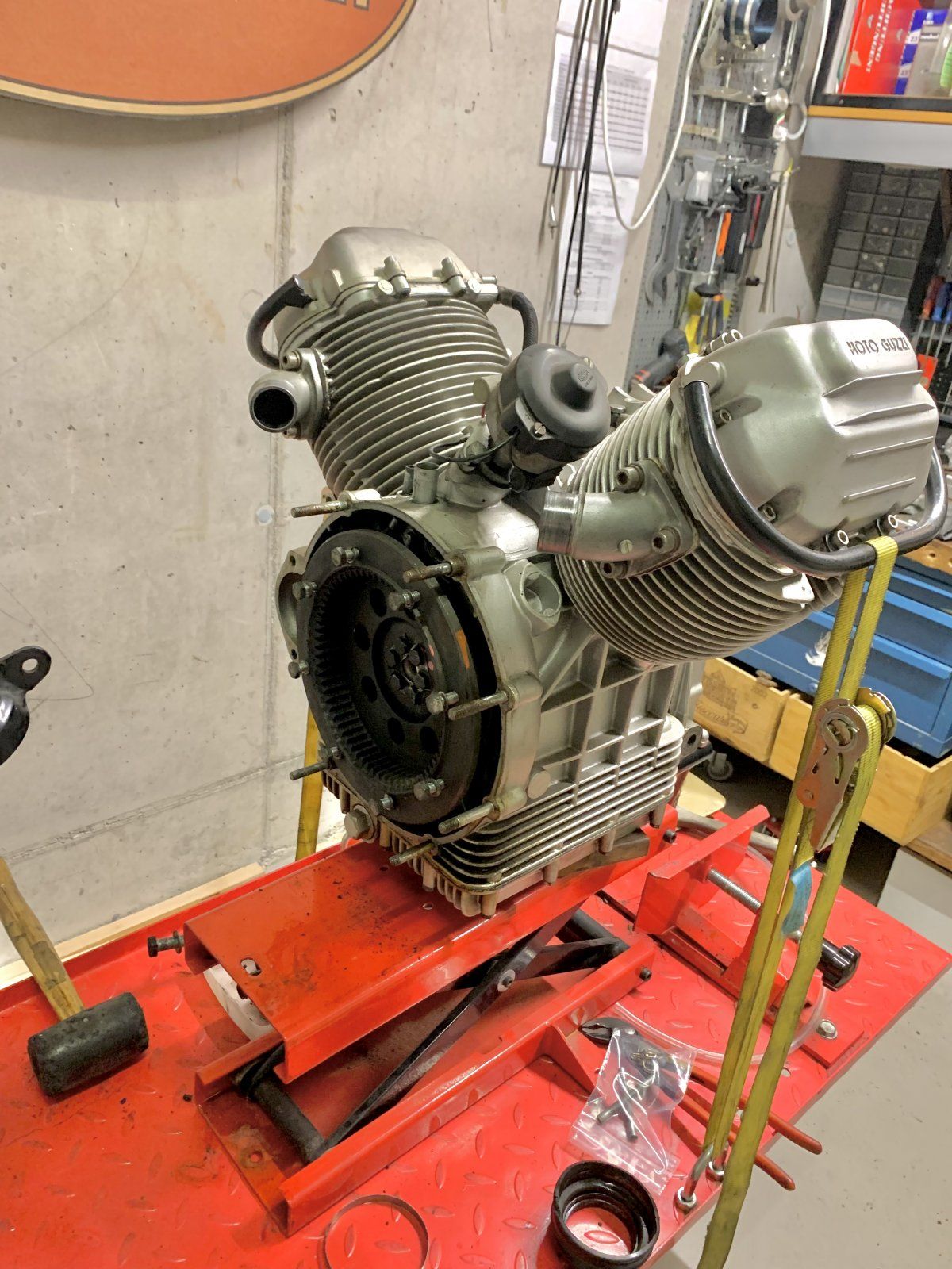

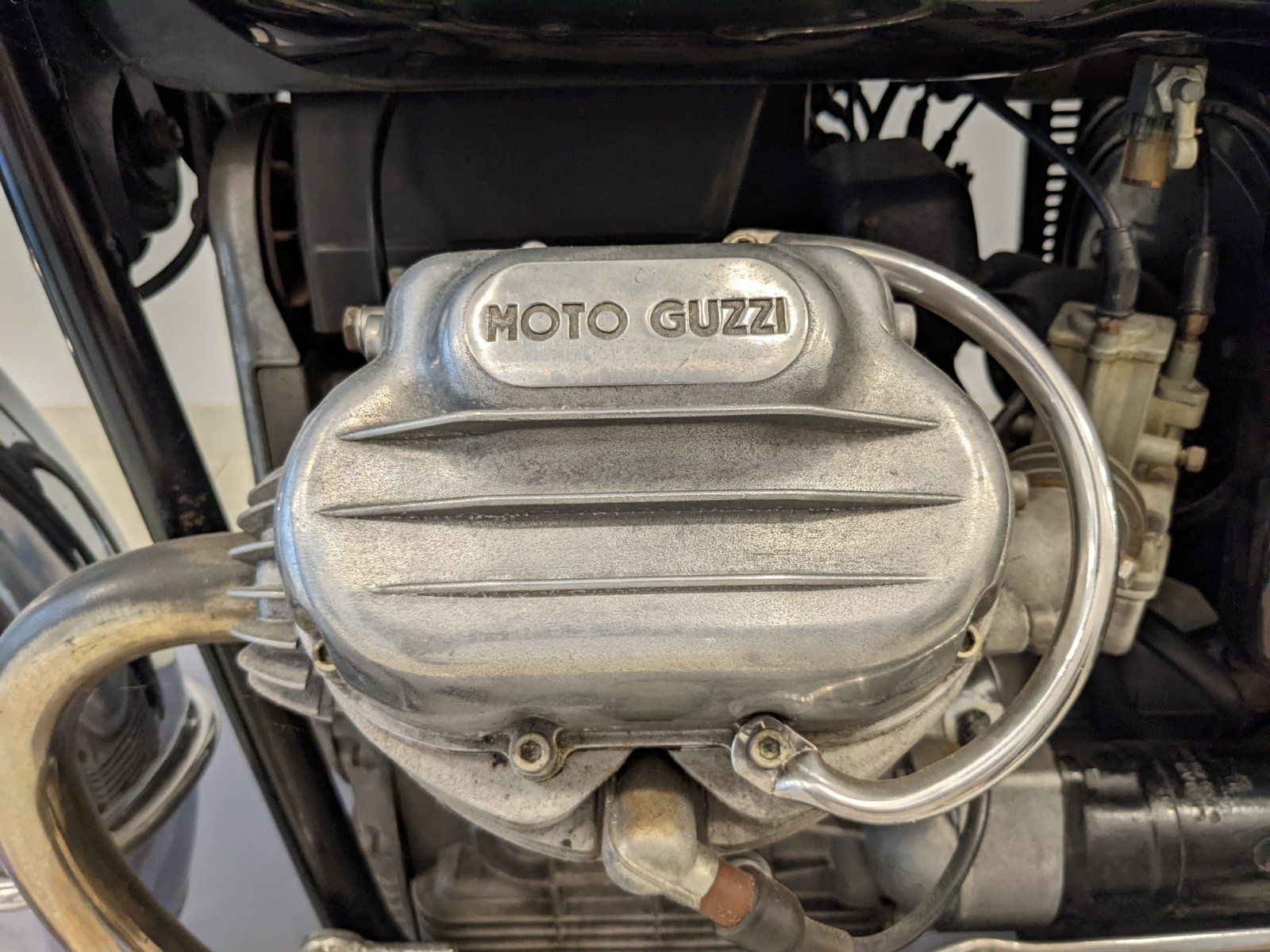

🤣 ... Die Hälfte davon sind Drehmomentratschen. Die brauch' ich für mein Zweithobby, Aufbau und Restauration von 90° V2 Motoren aus Mandello 😎

Festgegammelte Stützen sind ausgesprochen ärgerlich. Schon Vereiser Spay versucht?

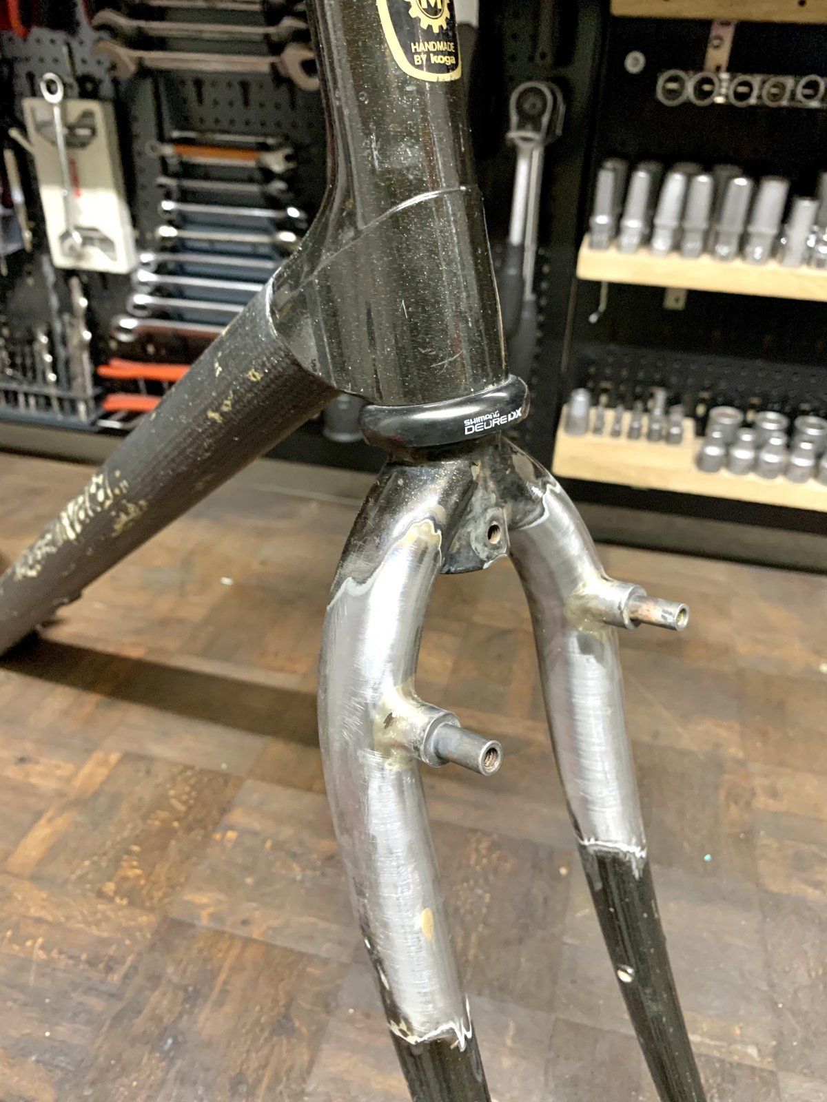

Ich würde in dem Fall ... Originalgabel nicht vorhanden ...
... eine zeitgerechte Mag21 verbauen. So eine P2 entspricht meiner Meinung nach in keinem Fall der Güte eines Miyata Rahmens. Und eine Switchblade ist halt auch schon drei Jahre zu alt.
Cheers

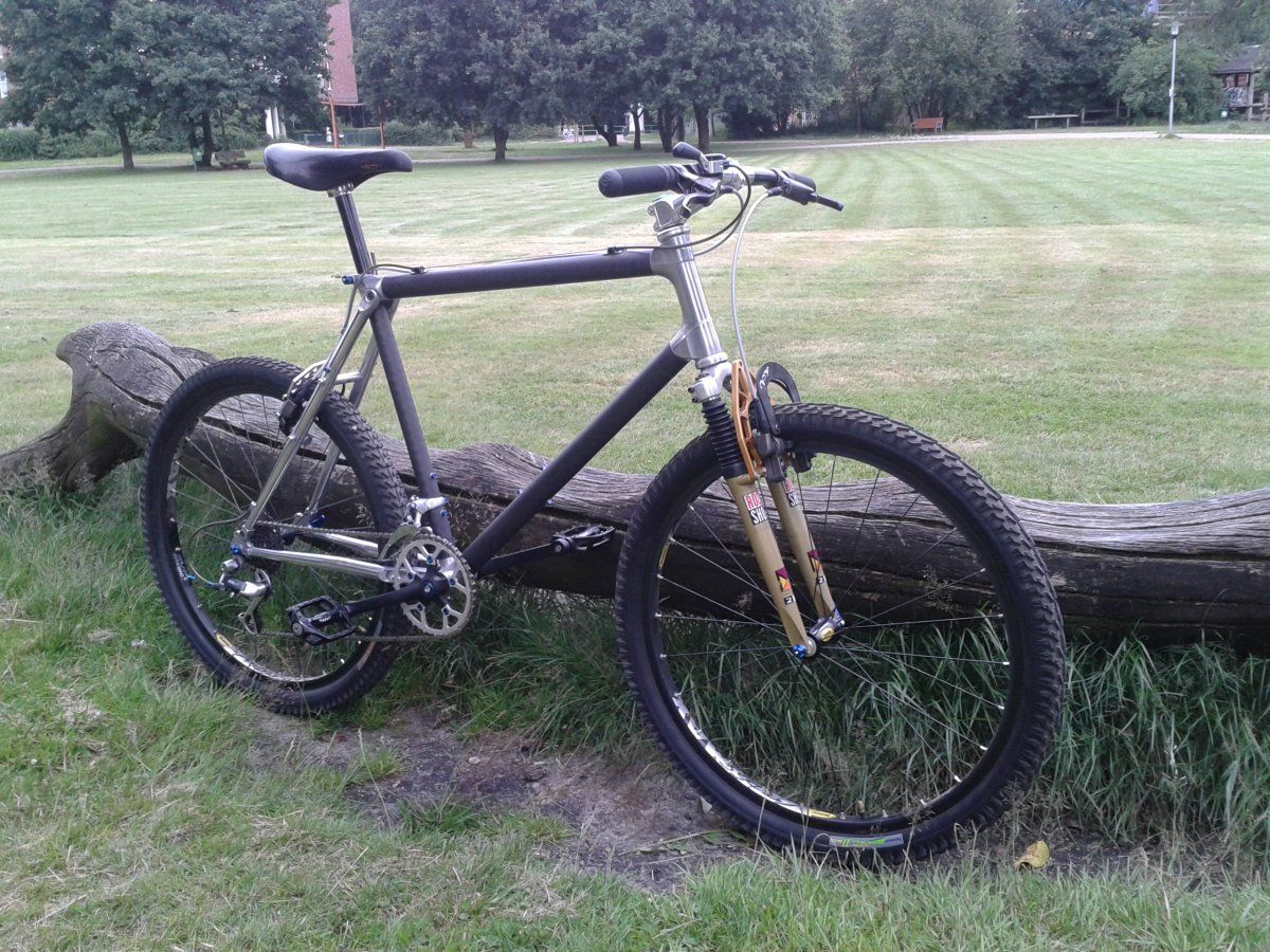

Da die Wahrscheinlichkeit gegen Null geht, so eine Originalgabel in dieser Länge zu finden, finde ich meine beiden Optionen gar nicht so abwegig:
Die P2 ist dreifach konifiziert mit den hübschen Ausfallenden und bei BJ 1993 finde ich die Switchblade gerade noch zulässig - MAG21 hätte ich sogar da, würde mir aber nicht so zusagen.

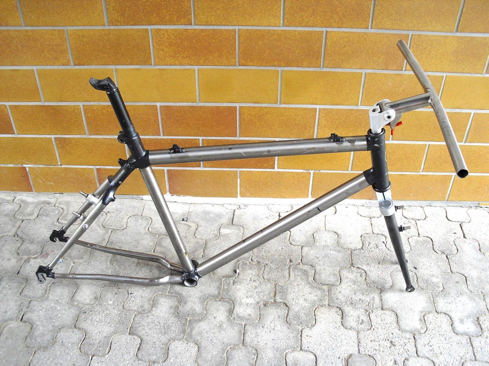

Und wenn ich es wagen darf, meine aktuelle Idee vorzustellen:
Tange Switchblade und (ich weiß "oh je") Proflex Titan LVE, Syncros Ti Stütze und komplette Campa OR Gruppe mit Daumenhebeln. Etwas gewagt, aber endlich eine Möglichkeit, vorhandene LVE und Campa OR zu verbauen.
Wenn sich Original Aufbauten einfach nicht realisieren lassen, gleich völlig in die unorthodoxe Richtung auszuschlagen ... hat was. Bin schon gespannt!
Leider mit nichts zu lösen und meine Schnappsidee heute bei der Hitze extrem belastend:

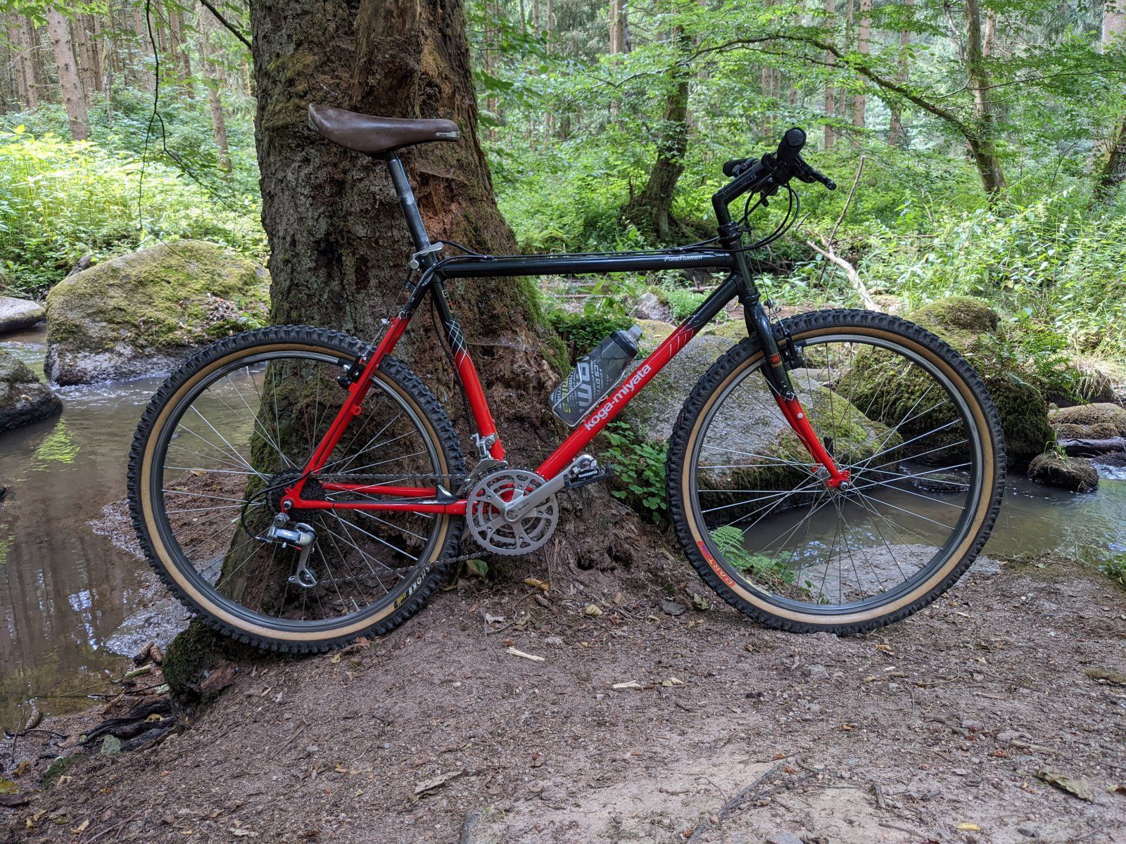

Habe spontan die feste Sattelstütze aus dem Koga rausahlen wollen. Die meisten Kunden und Mitarbeiter des befreundeten Radladens schauten mir dann 2h dabei zu, wie ich die sehr dickwandige und auch sehr lange Sattelstütze 1/10mm weise raus gearbeitet habe. Nachdem ich in 2h aber nur auf ca. 25mm gekommen war, hatte ich eine Idee, bei der es jetzt auch bleibt.
Wir hatten in unserem Shop damals viele USE Stützen in 25mm mit passenden Distanzhülsen ... und so habe ich die fest gebackene Stütze nur bis 25mm "aufgerieben" und nun eine 25er drin - dazu muss ich nun hinten noch den Klemmschlitz nacharbeiten, aber dann sollte es passen - morgen habe ich sicher Muskelkater!?
Da weiß man ja nicht welchen Smilie man drunter setzen soll 😉
Aber gut das du wenigsten ein Lösung für dich gefunden hast 👍
Ich weiß, dass das manchen Originalitätsfreunden nicht passt, aber es gibt mehrer pragmatische Gründe:
Zum einen kann ich die originale 28.6 Stütze gar nicht komplett ausreiben, denn deren Innenbohrung war nicht zentrisch, ich würde also zwangsläufig den Rahmen beschädigen - und ob ich nun mit 27.2 oder 25.0 improvisiere, ist doch egal.
Zum anderen habe ich größere Freude an einem komplettierten Rahmen als an einer jahrelang rumgammelnden Leiche ... und ein Katalogaufbau sollte und kann es eh nie werden (siehe oben). Evtl. tausche ich die Stütze gegen eine identische schwarze - mir gefällt's.
