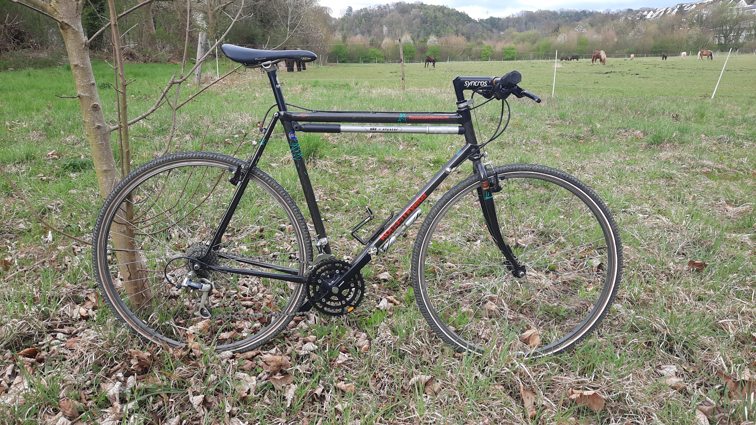

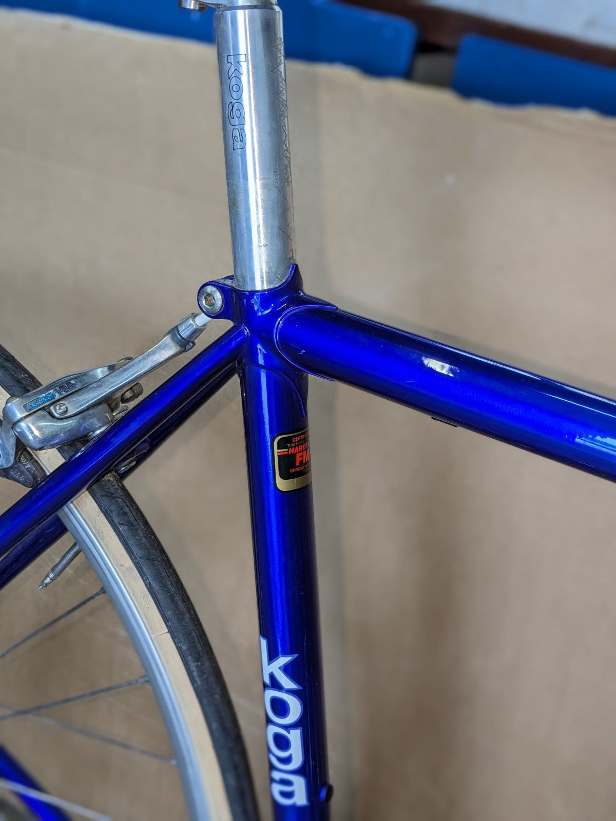

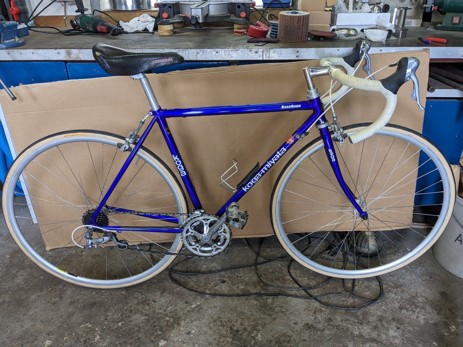

Kein MTB und grade noch so Classic... Ein klassisches Rennrad wollte ich neben den ganzen MTB schon lange haben.
Mal wieder ein Kleinanzeigen Schnapper für 50 Euronen :D . Das Rad ist aus Erstbesitz und wurde vom Rennrad fahrenden Papa mal für die Mama gekauft. Die konnte sich nie begeistern und es stand wohl nur rum. Die Tochter hatte es dann irgendwann mal bissl zum Stadt fahren und auf der Rolle, wobei sie in der Garage auch noch ein 26er und 29er MTB stehen hatte. Genauso sieht es auch aus.
Ein 1996er RoadSpeed mit Shimano RSX Ausstattung, die ist wohl der Vorgänger der Sora, also nix weltbewegendes. Bis auf den Sattel original.
Ich hab noch nix gemacht, die Fotos zeigen den Kaufzustand... Es hat nur da kleine Macken, wo mit Kabelbindern ein Tachokabel befestigt war, also kleine Scheuerspuren.
Reifen auch noch die originalen

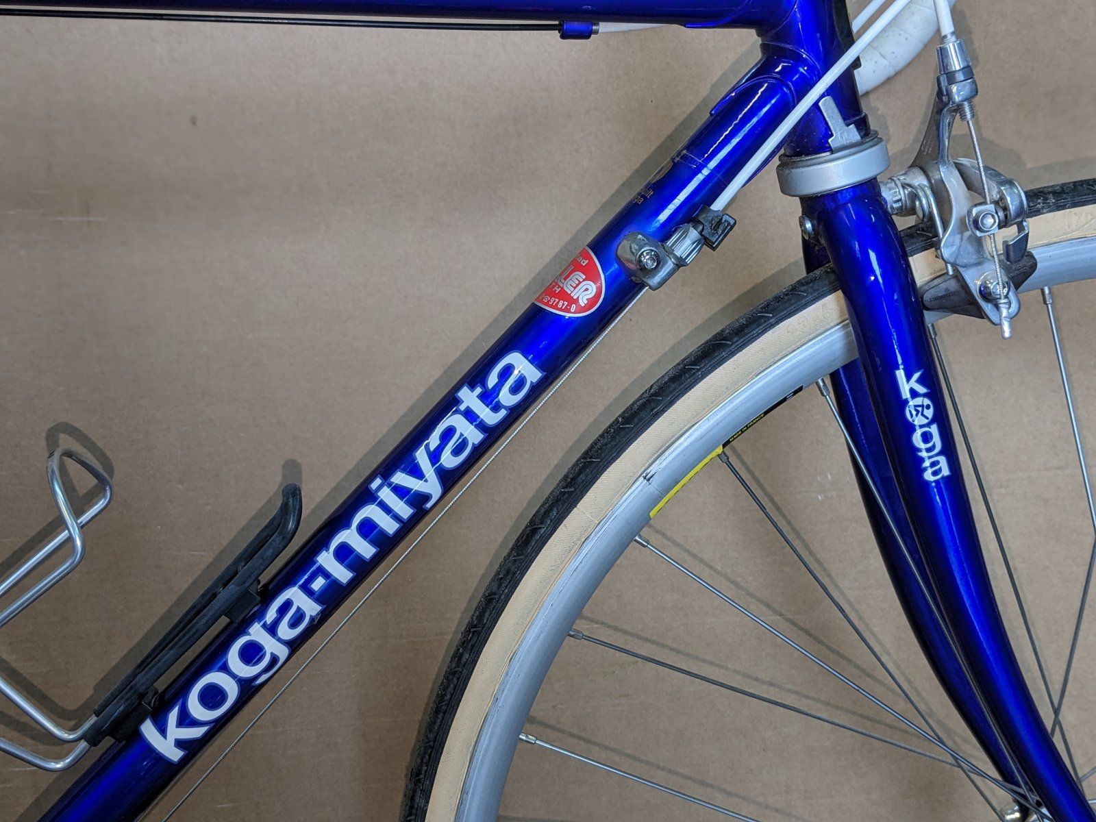

Die Ausstattung ist ja egal, der Rahmen hat den gleichen Top Rohrsatz wie die Topmodelle. Hardlite FM 1. Dreifach konizierter Rohrsatz. Meines Wissens seit 1986 spiralverstärkt.
Es ist aus Hardtlite FM1, das stimmt, aber nicht das gleiche wie bei den Topmodellen. Ich besitze ja auch einen 87er Ridge Runner, das MTB Topmodell. Da ist es Triple Butted, was sich wirklich extrem geil und komfortabel fährt:
Beim RoadSpeed steht nur Butted auf dem Sticker, jedoch sagt der Prospekt zumindest Double Butted:

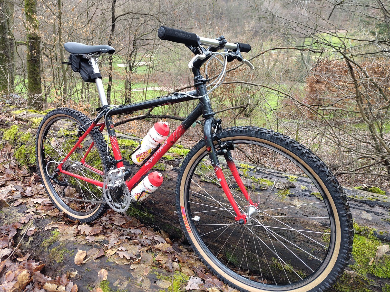

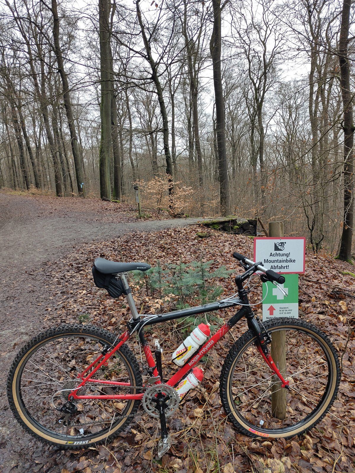

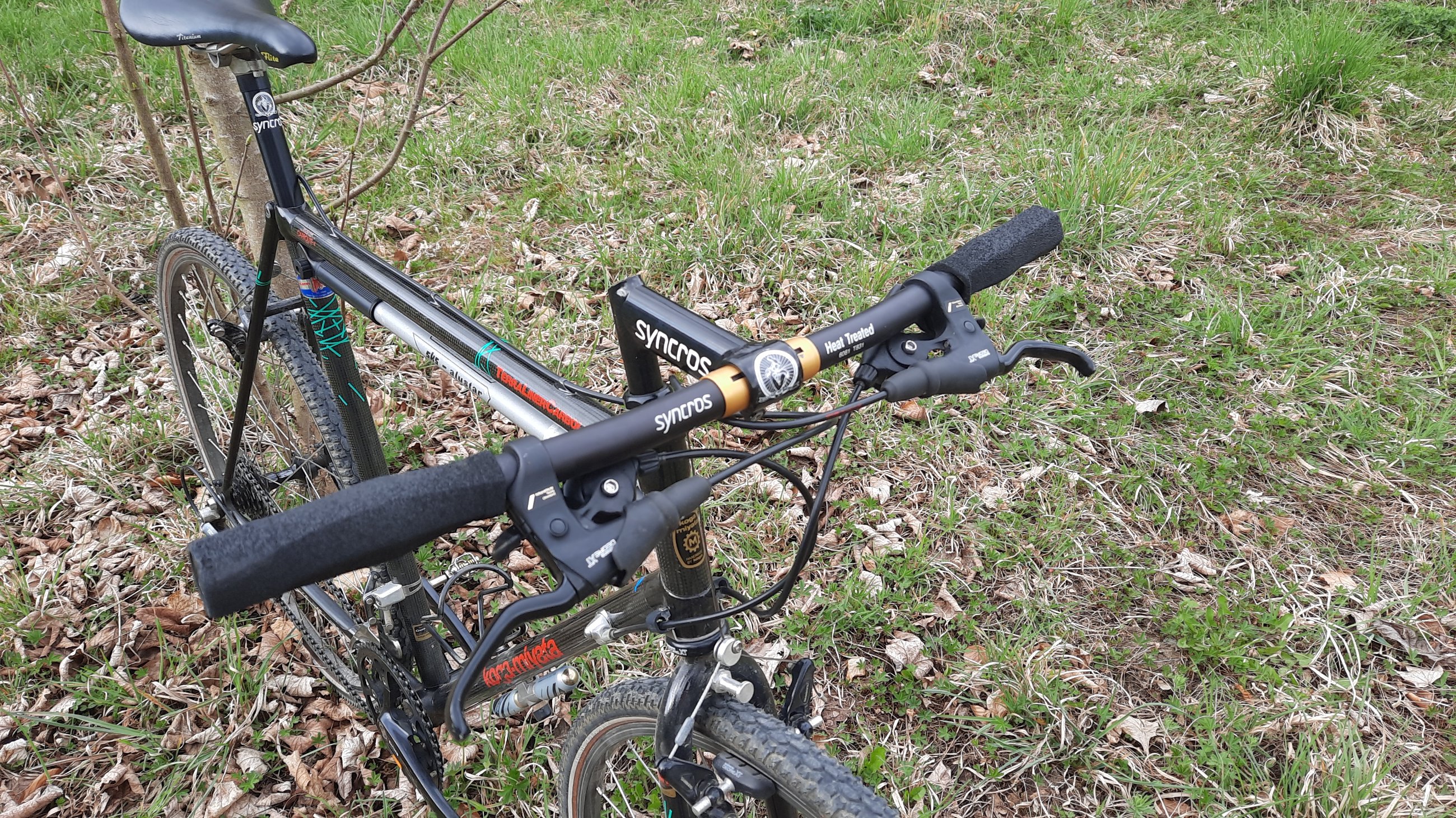

Apropo, den 87er Ridge Runner habe ich hier auch noch nicht vorgestellt. Es gibt bisher nur den Restaurationsfaden, vom jämmerlichen Kaufzustand zurück zum Glanz KLICK zum Restaurationsfaden
Inzwischen wieder mit dem originalem Nitto Vorbau und am Steuerrohr wieder mit Koga Emblem aus China
Kaufzustand war dieser, wer nicht den Thread lesen möchte...
Für irgendwas um die 25 Euro abgerockt von ner (ich vermute) Asylanten Familie gekauft.

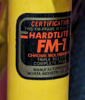

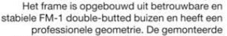

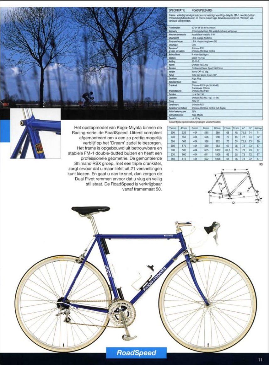

Anhang anzeigen 1827424Anhang anzeigen 1827425

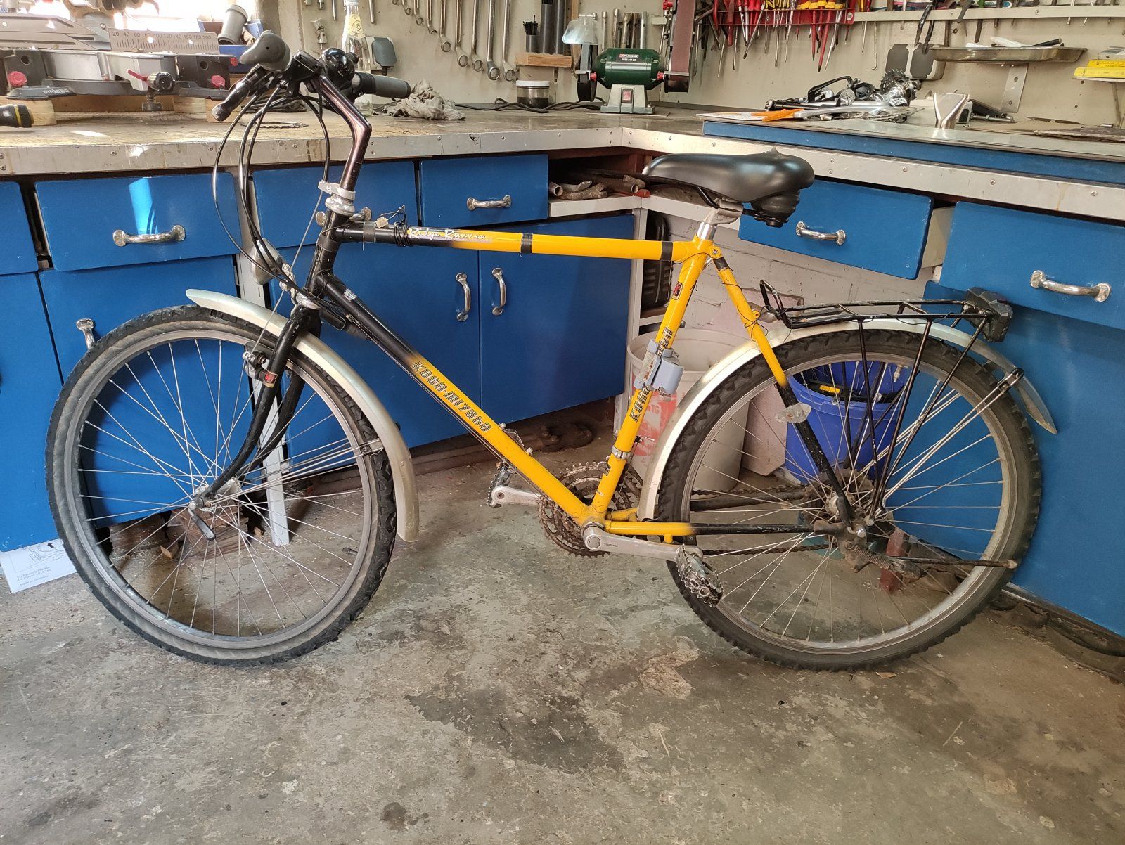

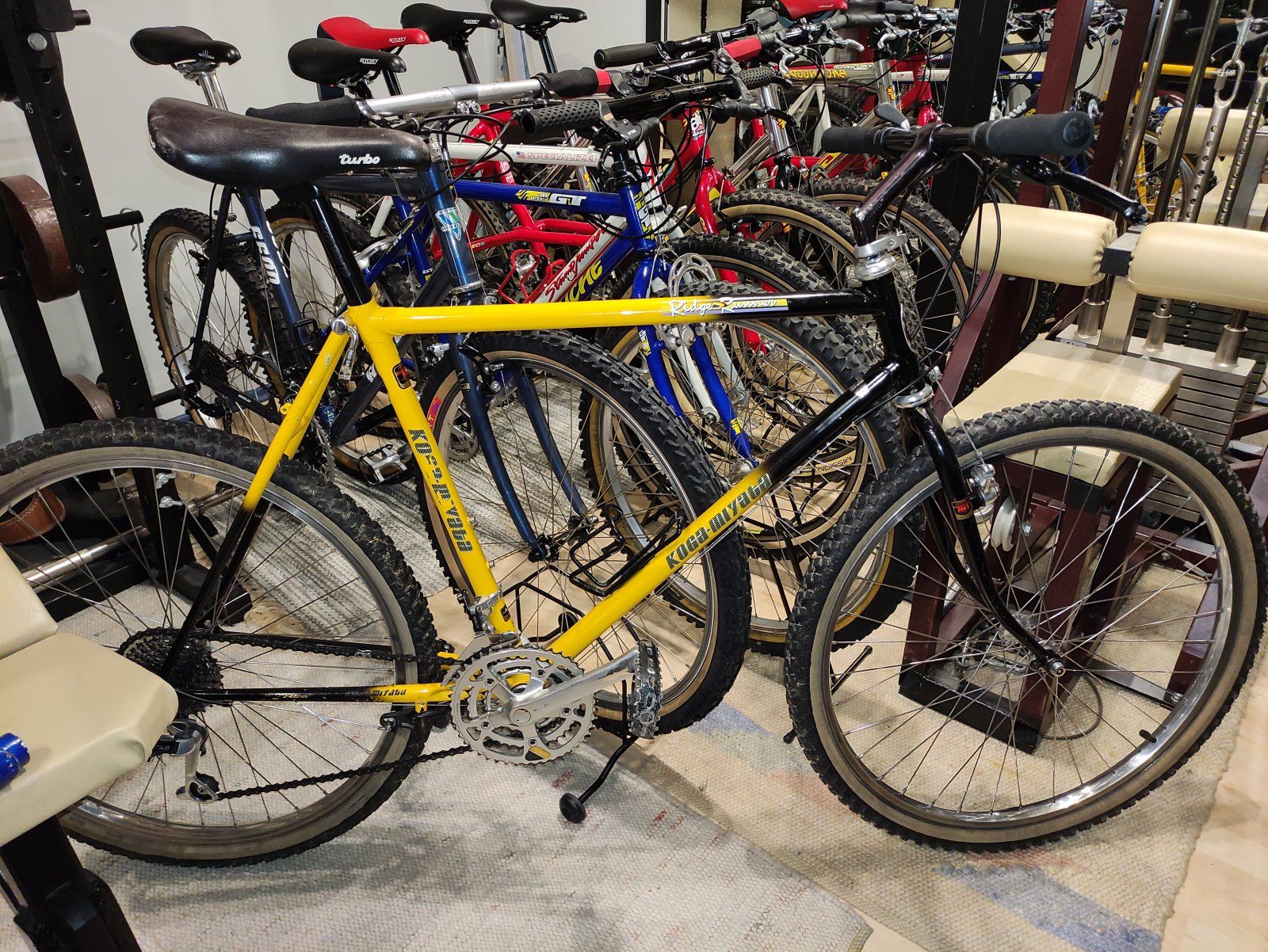

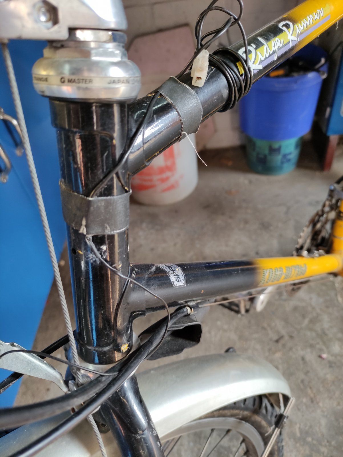

Darf ich kurz nachfragen wegen des Herausoperierens der Sattelstütze? Warum saß die Stütze so fest? Wenn ich den Restaurationsfaden richtig verstanden habe, war das Sattelrohr innen nicht korridiert, oder? Vielen Dank!
Übrigens: tolle Restauration!
Ich kann zwar MTBmäßig nicht mitreden, habe aber diverse FM1 Triplebutted 28-Zöller aus 1992, 1994, 2000, 2002 und 2004 (oder 2005 ). Den letztgenannten hat das Zeitliche gesegnet. Wurde als Wintersalzmatschrad missbraucht. War schon bei Übernahme ziemlich rostig; nach ein paar Jahren war dann das Innenlagergewinde durchgerostet. Die Octalink sitzt nicht mehr fest. Kann man weder fest- noch rausdrehen. Vielleicht war Koga, obgleich in meinen Augen vor 30 Jahren unübertroffen, ab Mitte der Nullerjahre nicht mehr in der Lage, gute Stahlrahmen zu bekommen oder vernünftig zu lackieren.
Nennt sich Kontaktkorrosion zwischen verschiedenen Materialien. Alu Stütze in Stahlrahmen, dann jahrelang nicht verstellt, das backt richtig fest. Ist ein gängiges Problem.
Hatte ich schon bei mehreren Rahmen. Oft hilft schon, Stütze in Schraubstock und Rahmen als Hebel zum drehen verwenden, dann kommt sie mit viel hin und her und Kraft raus. Aufsägen von innen geht, hab ich ja auch versucht. Ist aber schwer, gleichmäßig zu sägen. Die Stütze mit verstellbaren Reiben aufreiben geht auch. Solche Reiben kosten aber bissl was, müsste ich irgendwo im Thread geschrieben haben, da ich mehrere gebraucht hätte. Nix für Low Budget. Diverse Tricks wie Cola einwirken lassen oder versch. Wärmeausdehnung von Stahl und Alu nutzen etc.. Dann noch Gallium, was Alu brüchig macht (siehe Youtube), was halt nur im Stahlrahmen geht. Dann kannst leicht Stücke rausbrechen. Gibt glaub 20 Wege.
Diese Sorge hatte ich bei dem RoadSpeed umso mehr. Die Tochter konnte sich nicht erinnern, die Stütze je verstellt zu haben. Kein Schnellspanner dran und kein Inbus bei Besichtigung greifbar. Der Kauf war auf gut Glück. Dank einer ganz leicht fettigen Schicht ging es aber raus wie Butter. Da hat vor Jahren schon jemand mitgedacht, irgend ne Montagepaste oder bissl Fett oder sowas.
Vielen Dank für die ausführliche Erläuterung. Mir ist leider nicht klar, wie sich die Kontaktkorrosion auswirkt. Blüht dann das Alu oder rostet der Stahl? Vielleicht genügt auch sehr wenig, so dass Alustütze und Sattelrohr zusammenbacken. Beim o.g. zum Schluss durchgerosteten Koga war es so, dass die Innenlagerpatrone bei Übernahme durch mich noch ohne Beschädigung war, aber die Tretlagerewindegänge schon stark angerostet waren.
Wenn man es genau wissen will Wikipedia Bimetallkorrosion
Bei deinem Koga hattest du einen Stahlrahmen. Sind Innenlager nicht auch Stahl, also eigentlich eher gleichwertiges Material? Passiert ja eher bei Kontakt unedleres mit edlerem Material.

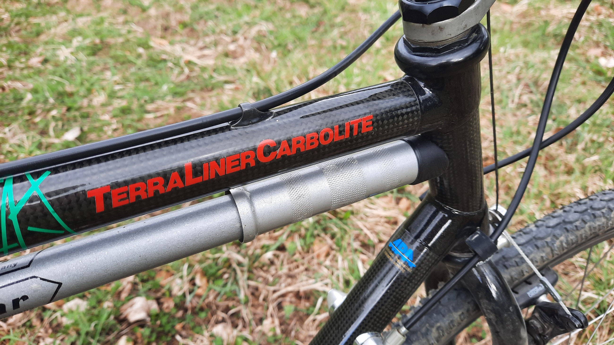

Moin,
frage mal am besten hier:
Welcher Auto Lacksift eignet sich zum Ausbessern der Farbe eines 1991er Koga Miyata TerraRunner Carbolite?
Danke Frank

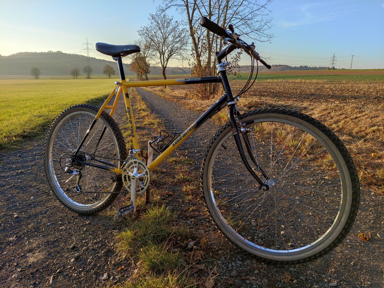

So, heute mein Koga Myiata Forerunner fertiggestellt. Wie sich das gehört, bin ich über die Anzeige des Rahmens gestolpert und hab es gekauft weil es ein Koga, günstig und in der Nähe war, nicht weil ich es brauche. Somit hab ich auch lange überlegt, was ich damit mache. Ich hatte ursprünglich überlegt, auf den sehr kleinen 42er Rahmen möglichst breite Downhill Reifen und einen großen Riser Lenker sowie rote Maguras zu verbauen - so ein stabiler Rahmen hält ja auch steile Abfahrten aus. Aber abgesehen davon, dass die MAXXIS Highroller nicht in dem Rahmen passen, gefiel es mir optisch dann doch nicht. Passt einfach nicht. Ich hab mich dann für eine schöne, schwarz/silberne LX 560 Gruppe entschieden und die Fehlteile mit leichten Shogun Parts und einem leichten Alu Lenker ersetzt. Dadurch bleibt das Gewicht trotz des schweren Rahmen mit 11,9 kg halbwegs moderat. Die Anzahl der Flaschenhalter hab ich wieder auf 2 reduziert 😉
Leider habe ich keine passende Kopfplatte für das Steuerrohr bislang gefunden. Damit wenigstens irgendwas das Haupt des Rades ziert hab ich ein übrig gebliebenes Syncros decal genommen. Bei einem Koga ist das auch keine Blasphemie finde ich und optisch passt's.

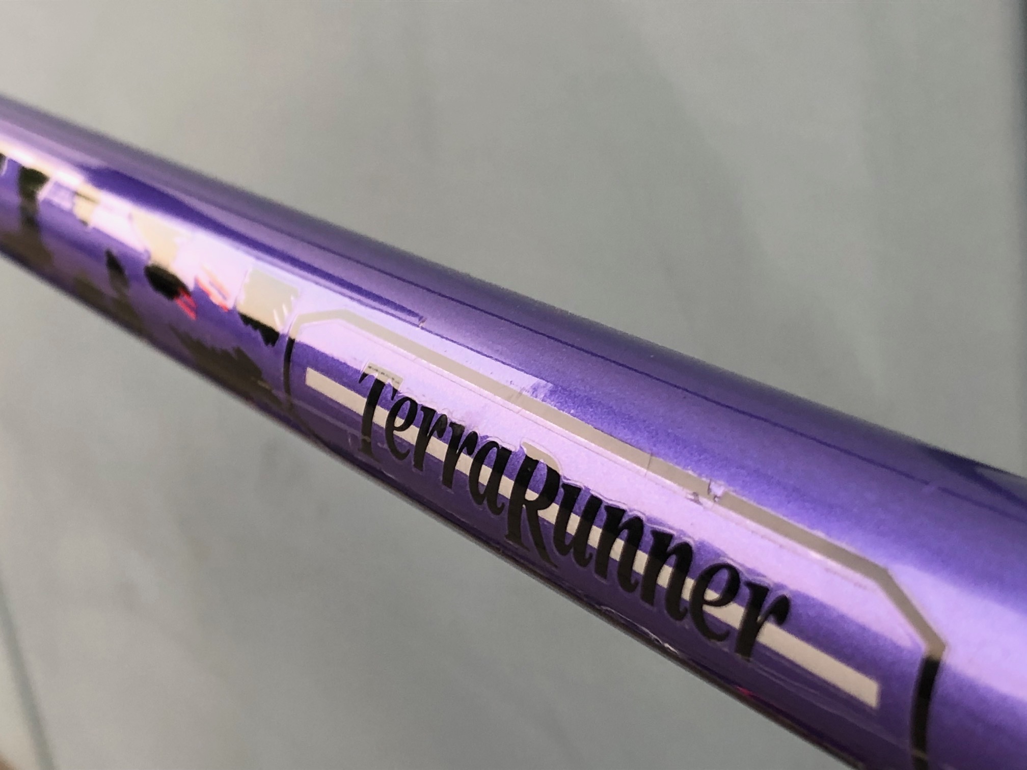

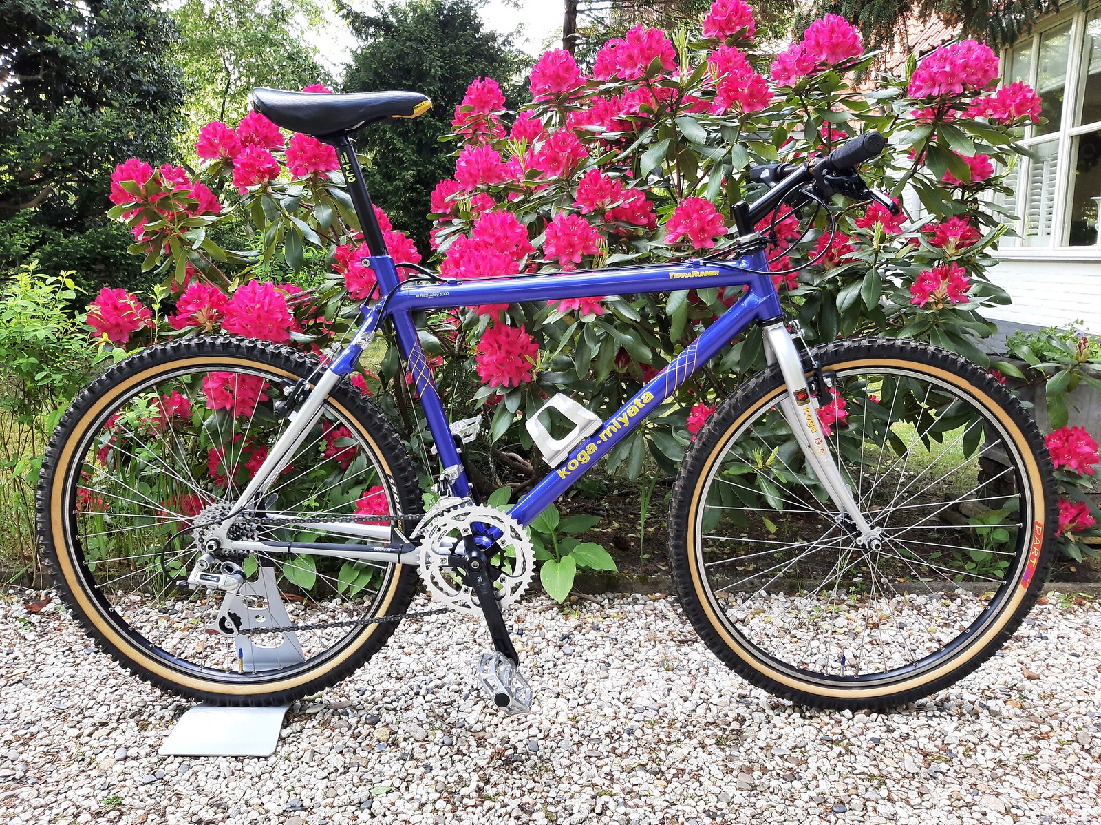

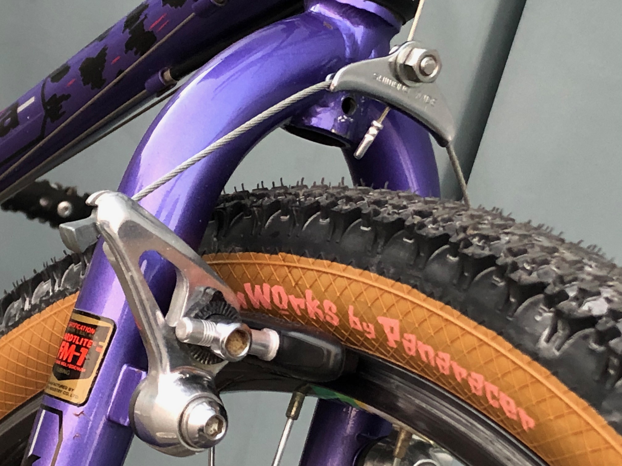

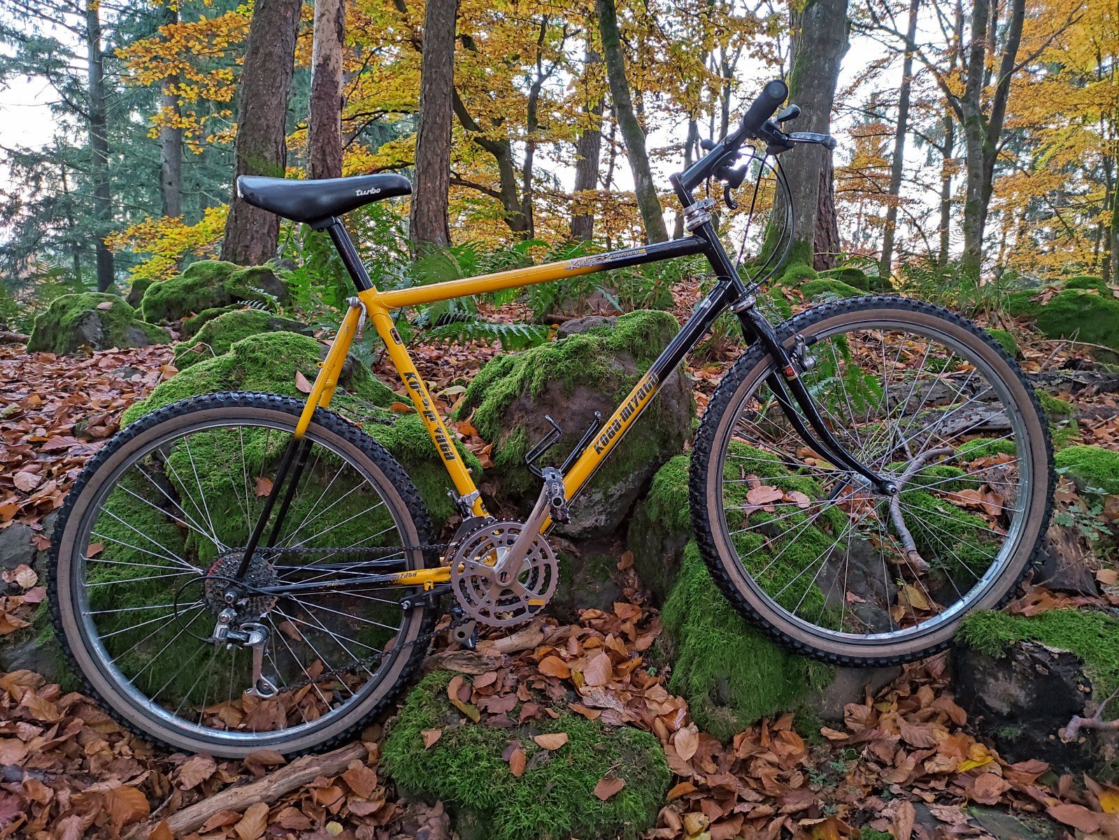

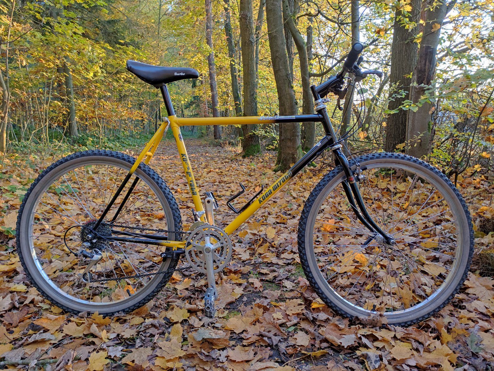

Ich war schon länger auf der Suche nach einem Koga-Miyata Mountainbike und schaute explizit immer wieder nach dem 89er TerraRunner. Allein schon diese Farbe mit dem koolen Leoparden Print. Aber auch das gerade Oberrohr. Für mich die Verkörperung eines klassischen Stadt- und Reisetauglichen Mountainbike.
Als @Horster_Schwabe vor einiger Zeit dieses tolle Exemplar in unserem aller Lieblings Sucht/sucht Thread anpreiste, musste ich also nicht lange überlegen und machte mich schnell auf den Weg nach Recklinghausen
Es erwartetete mich ein wenig gefahrenes Koga, das bis auf Sattel, Vorbau, Pedale, Lenker und Züge die Zeit SEHR gut überdauert- seit es in der legendären Fabrik in Tokyo das Licht der Welt erblickt hat.
Das was ich noch gemacht habe war nicht viel. Neben der üblichen Revision der Lager und dem säubern der Kette, wurde auch noch ein paar zeitlich passende Teile verbaut.

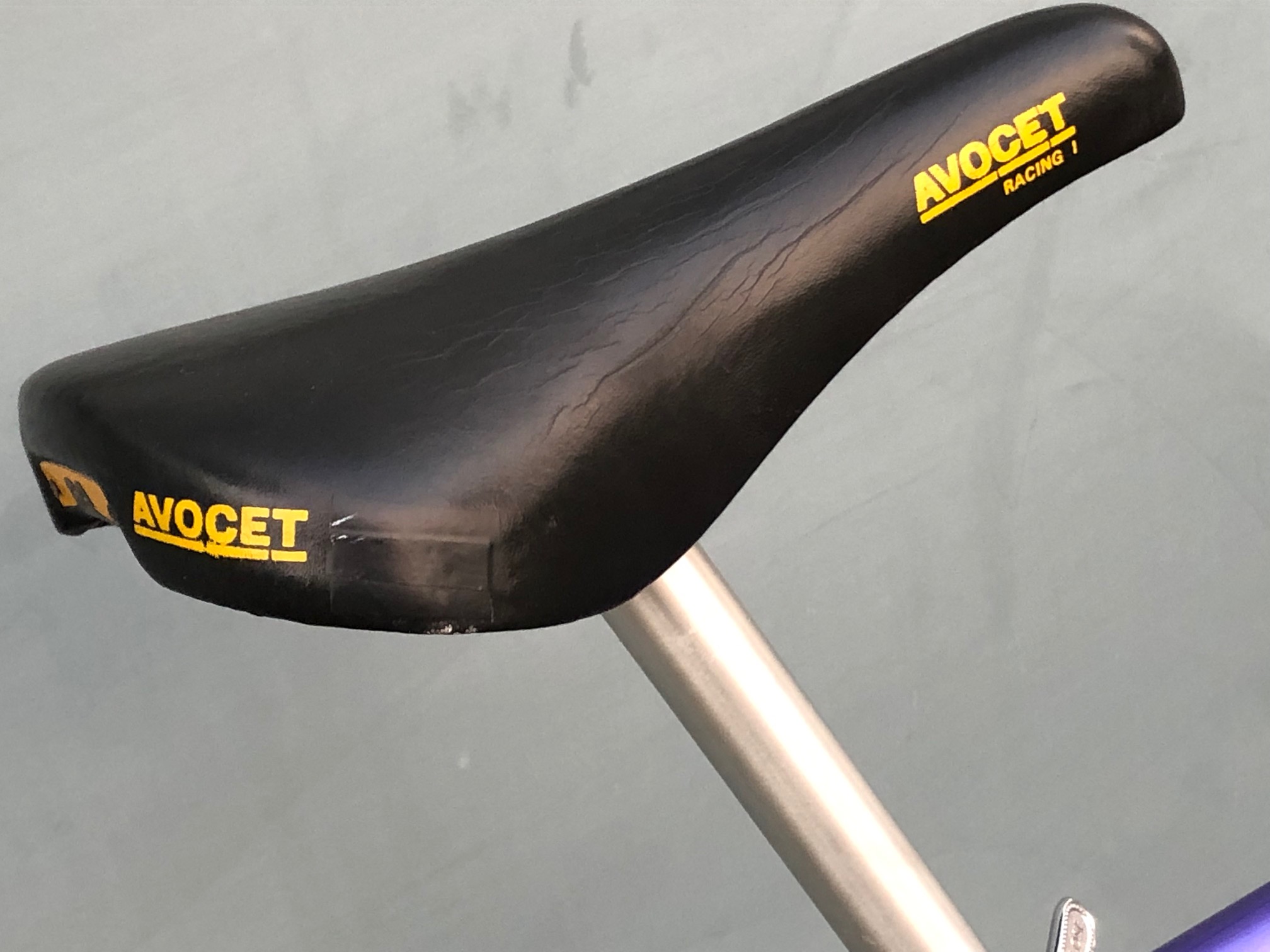

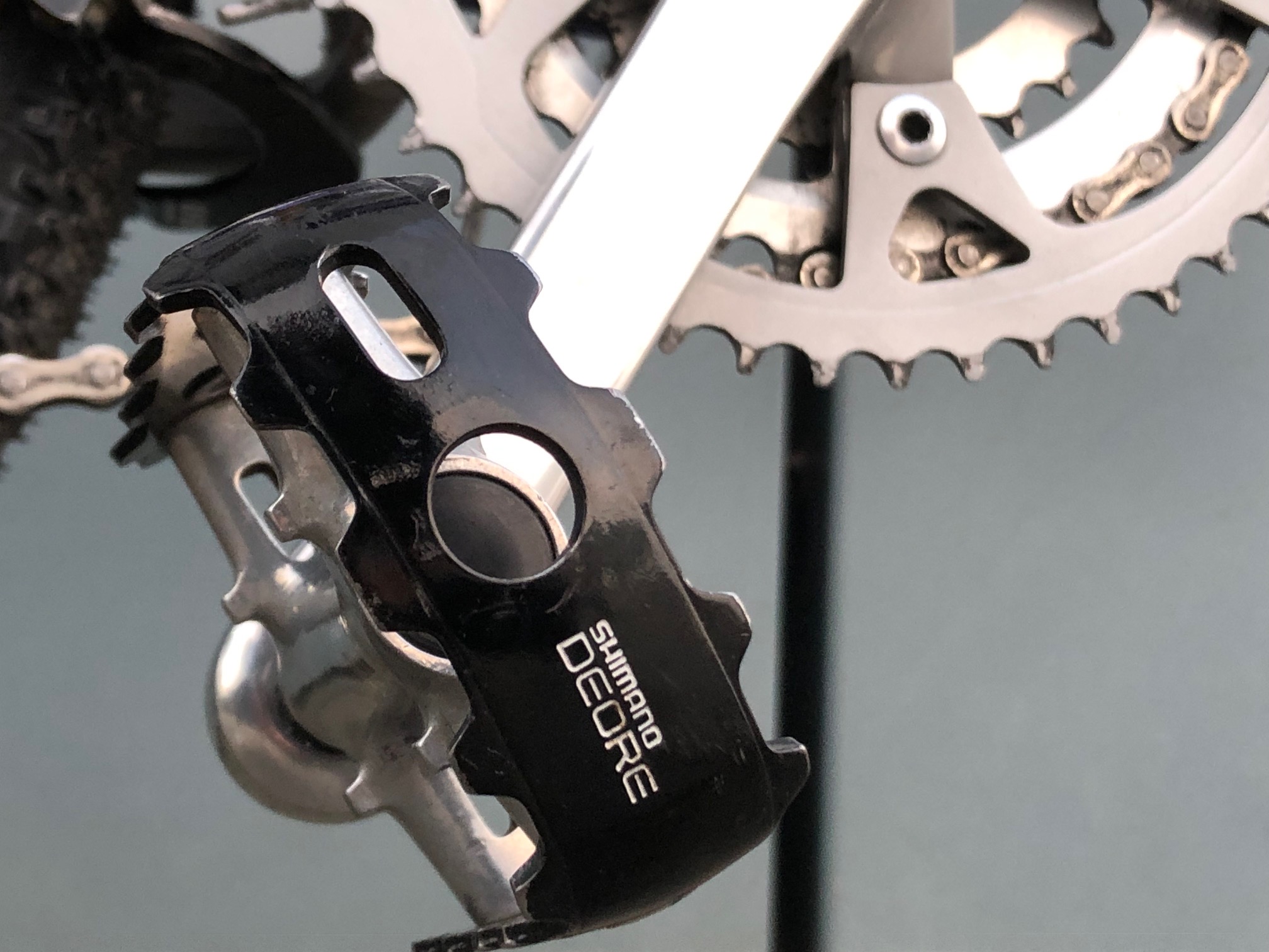

So hatte ich noch einen Aluminium Lenker, Avocet R1 Sattel und Tioga Biogrips. Zudem schöne Suntour Bremshebel und auch noch ein gut erhaltenes paar Deore Bärentatzen. Zu guter Letzt auch noch die recht seltenen Shimano "Wide" Querzugträger. Alles Teile aus der goldenen Zeit und zwischen 89-91.
Eine Suchanfrage nach einem passenden Salsa Vorbau in 26° und effektiver Länge von 14cm wurde zu meiner Freude und hier im Forum schnell beantwortet. Und so brauchte es abschließend nur noch ein paar neue Puschen um endlich wieder in die Gänge zu kommen
Die Reifen stamen noch aus der vorletzten Blue Lug Bestellung. An dieser Stelle nochmal besten Dank an @DrmZ. Die Reifen passen gerade so noch zwischen die schmalen Kettenstreben und geben dem Bike einen koolen Look.
Yummi😋
Koga-Miyata TerraRunner, 1989, 56cm
