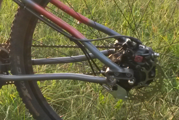

Weil es der 2Souls-Rahmen hergibt, sitzt die Cinq-5 Schaltbox (aktuell mit schwarzem Deckel) so:
Radein- und ausbau etwas frickelig, insgesamt funktionell und optisch selbstzufriedenstellend. Die Züge laufen dann weiter unter dem Oberrohr.
Weil? Fehlt der Platz um die Schaltbox abzunehmen? Ich finde die Lösung sehr elegant (von hinten über der Sitzstrebe ist grausam). Wäre mal interessant, ob das auch mit Paragon-Slidern+Rohbox hinhaut. Ich denke aber das ist zu knapp.

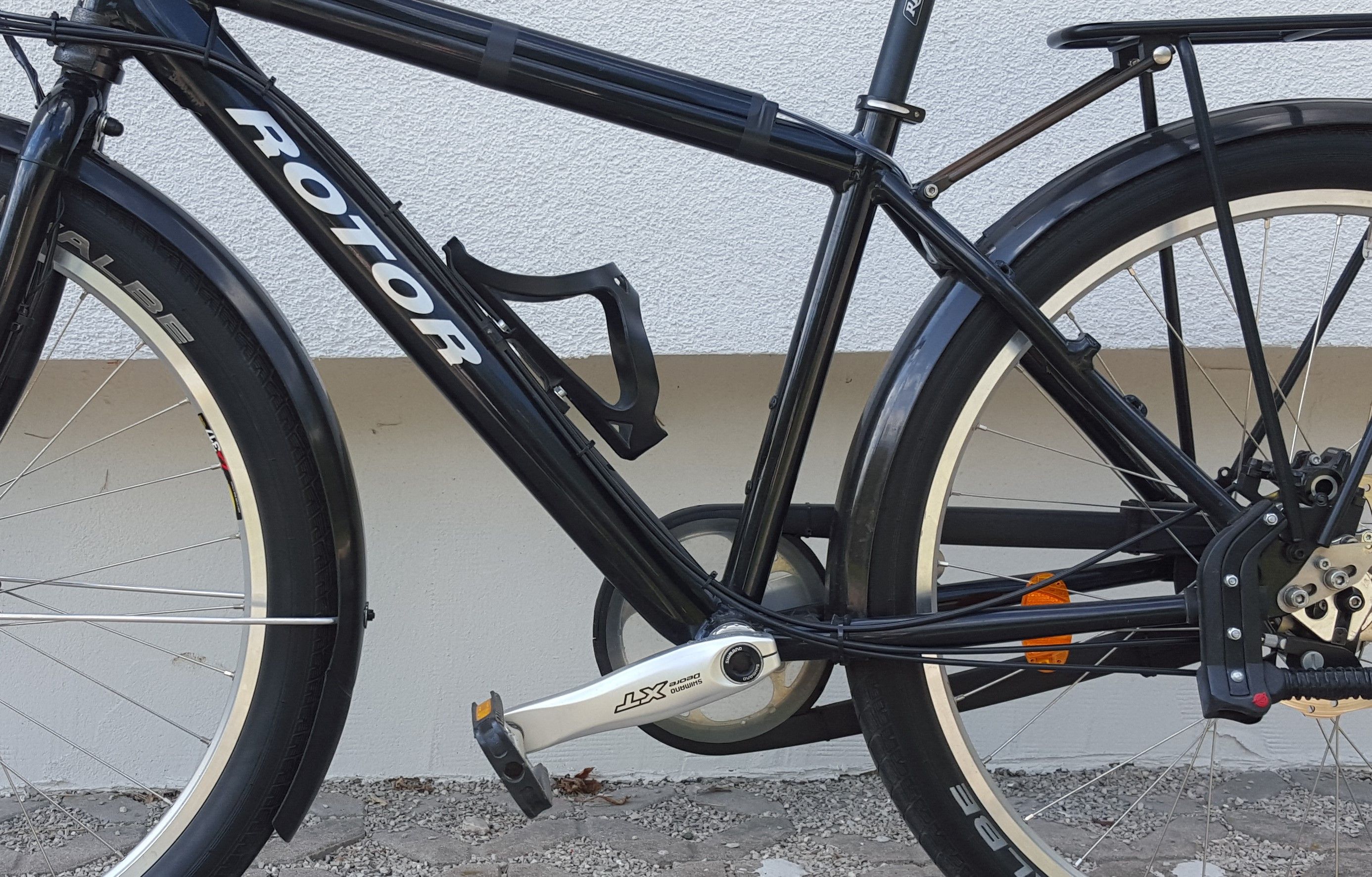

Stört "am Unterrohr links" nicht beim Tragen auf den Schultern? Oder kommt das Bike nicht auf diese?
Stört nicht, hier mal am Rohloff-Straßenrad. Am MTB ist es aber auch so verlegt. Bei der Pinion ebenfalls, aber da enden die Züge bereits am Tretlagergetriebe und die Bremsleitung läuft unter dem Oberrohr. Wichtig war: Weiche Bögen, keine Knicke, keine Scheuerstellen und das Paket aus Griff, Zügen und Schaltbox muss ohne Öffnen an der Seiltrommel komplett abgenommen werden können. Manche haben ja Pech mit schwergängigen Zügen und popeln ewig herum. Wenig wichtig war Style. Das Zeug hält seit vielen Jahren problemlos und ist leichtgängig .
BigJohn: Die Schaltbox lasst sich nur entfernen, wenn die Achse aus den Ausfallenden genommen wird. Gab bislang noch keinen Grund, dies zu tun. Für den Fall einer Panne ist stets ein GAADI-Schlauch dabei.
Deine liegen links eher oben auf/am Unterrohr, nicht seitlich unterhalb wie die Pinion-Züge. Die würden bestimmt auf den Schultern aufliegen und es bestünde die Gefahr der Beschädigung und der Schmerzen ;)
