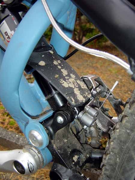

Am Dämpfer habe ich jetzt von SKS den Schutzblechspoiler befestigt. Das ist ein Teil, dass normalerweise bei Trekking-Rädern hinten am Ende vom fest montierten Schutzblech angenietet ist. Nach einer kleinen "Beschneidung" passt es super auf den DT. Ihr seht, das gröbste bleibt vom Dämpfer weg, ohne dass er Luftdicht verschlossen wird. Es schleift auch nix.

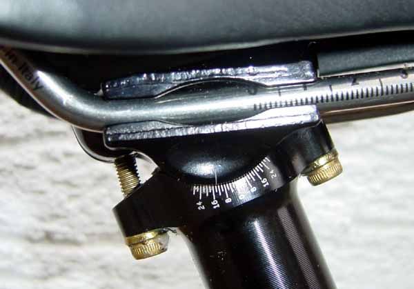

Habe mir mal zum Test eine Tune Stütze eingebaut. Leider lässt der Verstellbereich der Tune keinen Ausgleich für den flachen Sitzwinkel zu. Das hintere obere Klemmstück liegt nicht flächig auf den Sattelstreben. Ein festes "Anknallen" der Schrauben würde alles nur verspannen und ev. zerstören.
:mad:
Habe mich dann für die (bei gleicher Länge) 30 g schwerer Thomson entschieden. Verstellbereich ist sogar noch extremer möglich, alles im grünen Bereich :)
(Übrigens ist die Tune nicht voll angezogen, selbst ein verschieben der Schrauben brachte eher eine Verschlechterung, glaubt es mir...)
