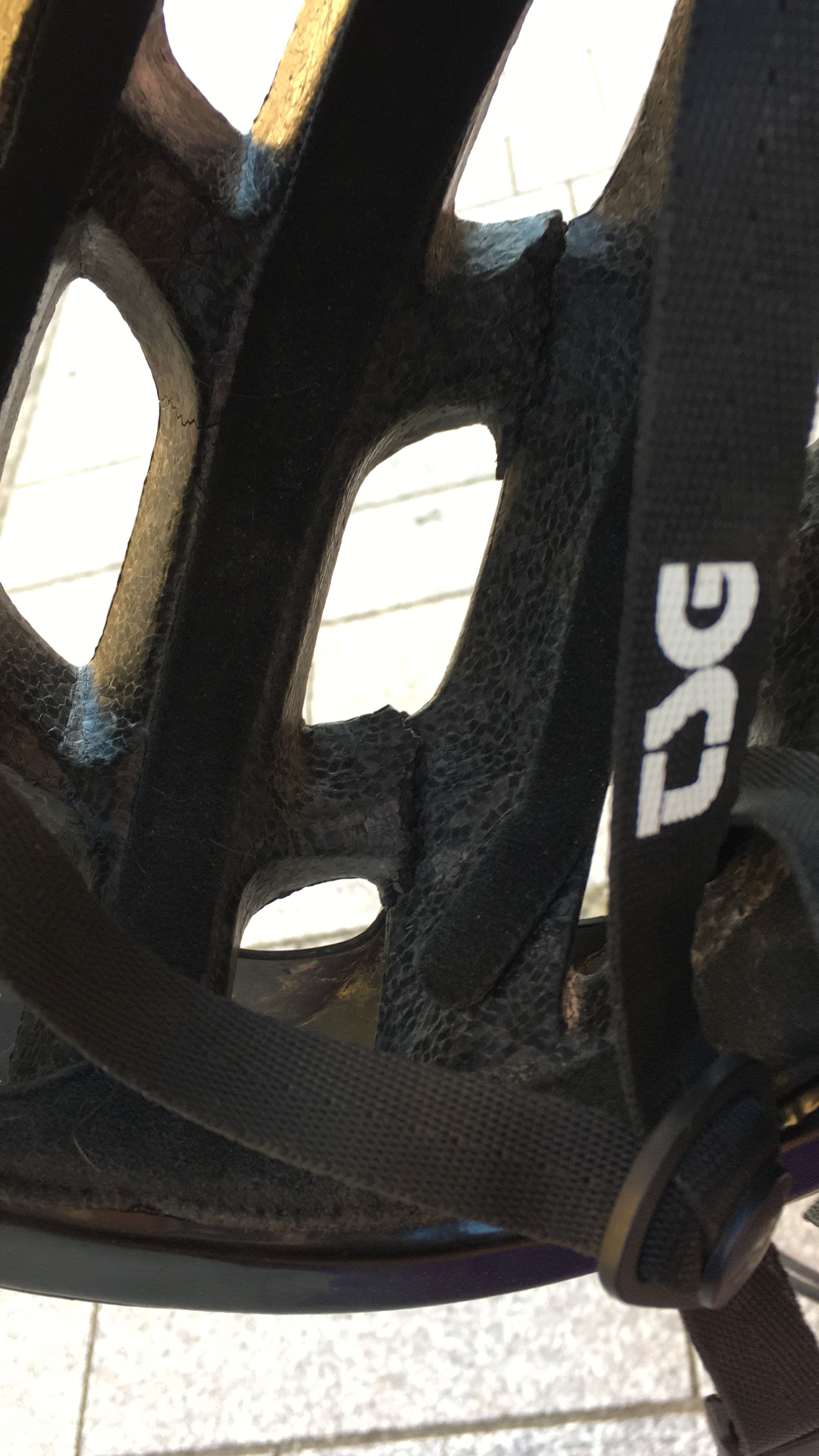

bin ja kein helmexperte (hatte bis vor kurzem noch einen tsg seek, sieht jetzt so aus)
