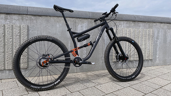

Also wenn man auf den Dämpfer schaut, sieht man natürlich die leichte Auswirkung der Tretbewegung auf den Hub. Beim Touren ist es aber für mein Empfinden zu vernachlässigen, weil man es beim Vortrieb nicht spürt. Bei echten Steigungen schalte ich den Dämpfer auf Pedal. Zum Vergleich als Fully habe ich mein LV 301 und kann da kein anderes Verhalten feststellen. Ich hatte deine diesbezüglichen Post gelesen und hatte auch Bedenken, ob das für mich funktioniert (zumal ich ja nur rechts pedaliere). Aber wie gesagt, alles easy.
mit wieviel %Sag fährst du ?

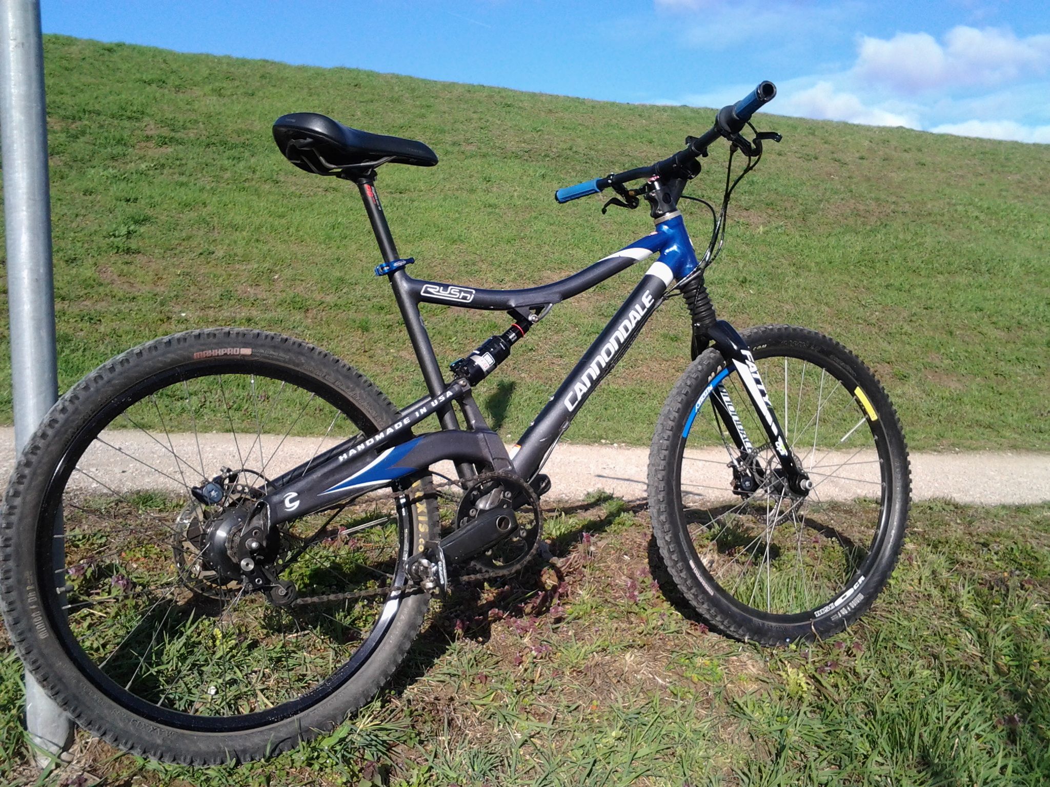

Hier ein Rohloffbike von Cannondale

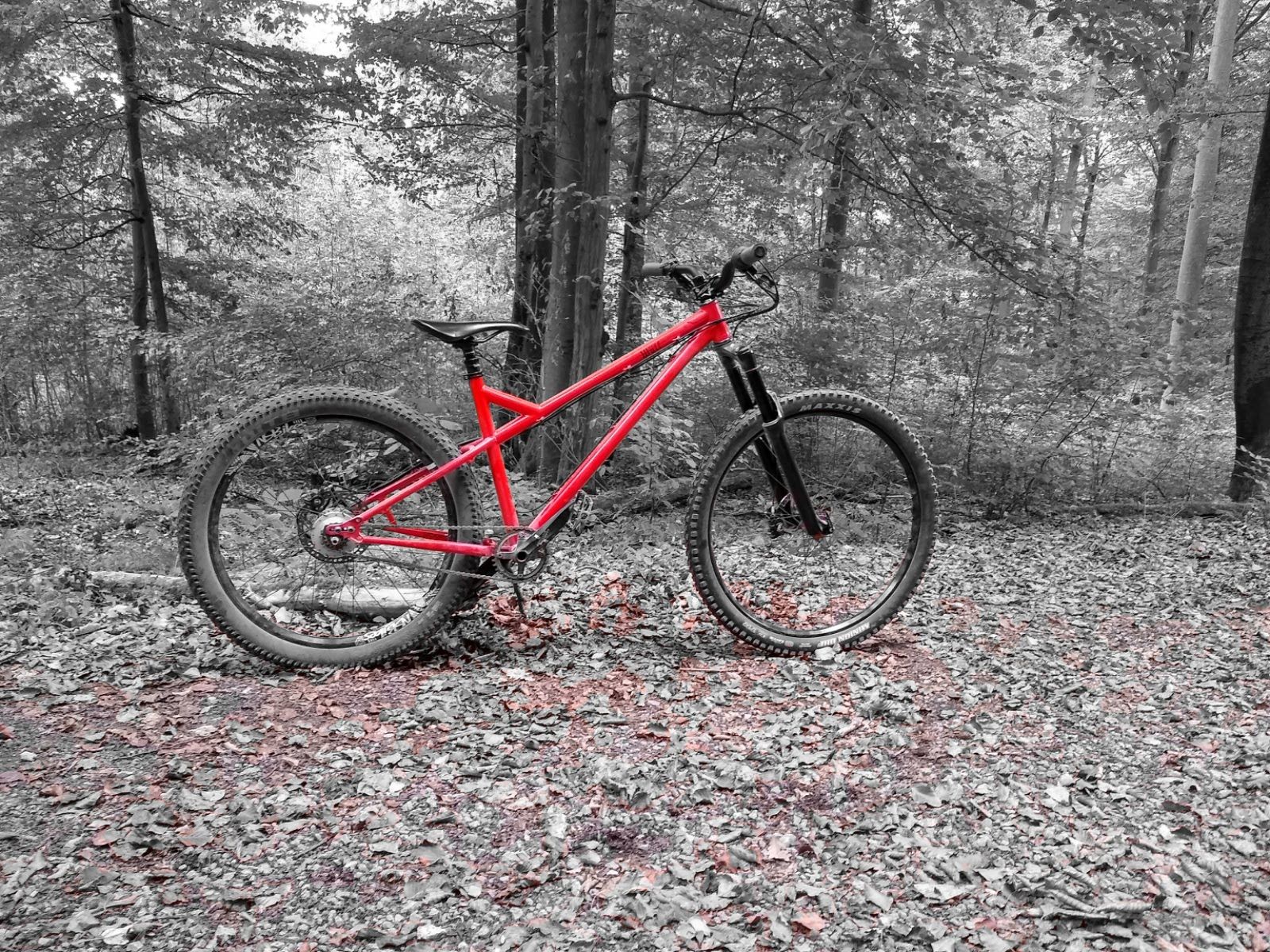

neu Formula 35 Trickstuff Cleg
Habe mich im letzten Juni endlich aufgerafft und bei Rotor in Leipzig meine Wünsche umsetzen lassen.
Der MTB-XC-Rahmen aus Columbus Stahl mit Zona Rohrsatz hat Standardgeometrie in Größe L. Sonderausstattungen sind das exzentrische BB, Breezer Ausfaller, Sitzrohr 31.6 mm, weitestgehend innenliegende Zugführungen und die Pulverung von Prismatic Powder. Im November konnte ich den fertigen Rahmen abholen. Bin äußerst zufrieden mit dem Fahrverhalten und dem Look und bereue keinen einzigen investierten Euro.
Aktueller Aufbau mit Middleburn RS8 & Salsa Cromoto
Erstaufbau mit Kurbel XTR FC-M970 & REBA RL ... 12.5 kg
