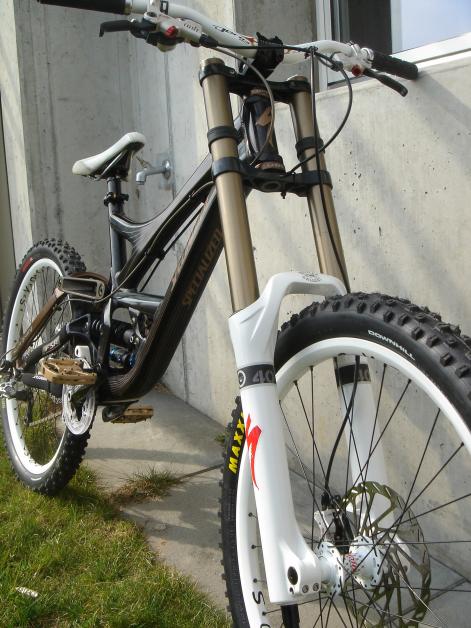

Hier mein Beitrag zum Thema. Leider habe ich letzte Woche meine Fox 40 geslamt :-(
Möchte nun eine Totem oder eine Boxxer an mein Demo 8 schrauben. Einsatzgebiet DH / FR / Park, aber ohne Race! Kann mir jemand zu einer Totem im Demo speziell raten oder abraten??
Keine Chance, die 40 zu reparieren? Je nachdem was kaputt ist, kommt das doch sicher billiger als eine komplett neue Gabel.
Standrohr ist im Eimer, Öl läuft aus, Rep.Kostenpunkt (Ersatz Standrohre) ca. CHF 1'200.00......

Schau doch mal, ob dein Specialized Händler dir eine Ersatzgabel zu einem guten Preis besorgen kann. Die haben bei Specialized leicht gebrauchte und geservicede Gabeln aus Testbikes etc., die man über den Händler kriegen kann, falls was geschrottet wird. Fragen kostet nix.
Ansonsten würde ich sie trotzdem richten lassen. Du hast ja dann praktisch eine neue Gabel.
So etwas änliches hatte ich mal an einer Super T.
Mit etwas Geschick ist das reparabel.
Als erstes "Flüssigmetall" im Baumarkt besorgt, ist eine graue 2-Komponenten Masse aus der Spritze.
Dann wie folgt vorgehen:
Gabel zerlegen Tauchrohr muss innen komplett leer und sauber (Öl-und Fettfrei). Mit einer Holzstange (weil weich) welche mit feinstem Naßschmirgelpapier umwickelt wird den Riss von innen planen. Anschließend wieder penibel säubern. Nun wird die Holzstange in das Tauchrohr eingeführt und mit anderen schmalen Holzstängelchen o.Ä von innen gegen den Riss gepresst. Die Bruchstelle von aussen mit Isopropyl-Alkohol reinigen und trocknen lassen. Anschließen Bruchstelle leicht übervoll mit dem "Flüssigmetall" auffüllen. Nach entsprechender Trockenzeit kann alles fein verschliffen werden. Falls gewünscht kann man die Tauchrohreinheit natürlich auch vorher komplett entlacken und dann nach erfolgter Reparatur neu lackieren. Ansonsten anschließend halt die verarztete Stelle mit Lack ausbessern.
Bei der Super T hält es heute noch (Gabel ist jetzt 6 Jahre alt).
Wenn man dabei sauber vorgeht ist es nachher nicht mehr zu sehen und genauso stabil wie vorher.
Hoffe ich konnte es dir schmackhaft machen die Gabel zu behalten.
Falls Fragen offen sind einfach eine PM schicken.
Gruß vom Ope
