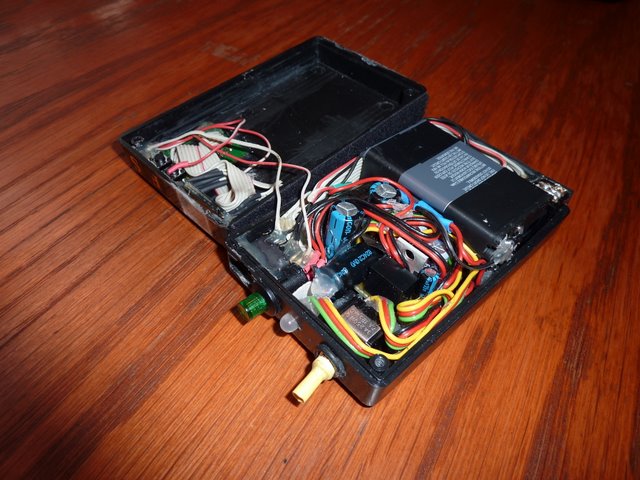

Soviel zum Rotationskraftwerk, gespeist wird dadurch eine selbst gebastelte Ladeschaltung mit Pufferakku nach dem Vorbild des
Forumsladers.
Der 14.4V/900mAh Pufferakku aus 4 Lipo-Handyzellen wird bei entsprechender Geschwindigkeit recht flott gefüllt, die Schaltung holt aus dem Dynamo erstaunliche 10 Watt Leistung. Gleichzeitig können auch noch weitere Geräte über die USB-Anschlüsse angestöpselt werden. Ich bin so quasi im Normalfall immer mit vollen Akkus unterwegs und genug Reserven für "Durststrecken" wie langsame uphills, schwere trails, tagelange tragestücke, etc sollte allemal vorhanden sein.
Die ganze Unabhängigheit erkauft man sich mit etwa 300 Gramm ungefedertem Mehrgewicht am Vorderrad und nochmal 150 Gramm für die Ladeschaltung am Lenker. Dafür könnte natürlich auch einfach viele Ersatzakkus dabei haben. Und in Europa gibts sowieso an jeder Ecke eine Steckdose, allenfalls in Albanien wirds vielleicht etwas dünner. Streng genommen wäre der Kram eigentlich für Heraklix nicht unbedingt notwendig. Aber man kanns ja mal testen, es gibt ja durchaus noch einsamere Gegenden auf diesem Planeten. Ausserdem bin ich ein Spielkind und steh auf Technik
