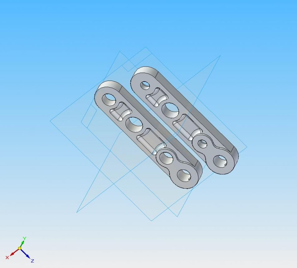

Gratulation ... bei mir sind auch schon länger Risse an der Senkung.
Ziemliche Fehlkonstruktion was die Stabilität angeht:
Deshalb => siehe Foto (und es ergeben sich 180mm Federweg :D)
mfg Bück

Trotzdem interessiert mich die Konstruktion von Bueck. Ist das noch in Planung oder schon konkret? Die Dämpferlänge bleibt gleich oder?

muss mir auch mal meinen umlenkhebel ansehen wenn ich das hier so lese, ein neues teil bauen finde ich da ganz interissant weils ja doch ein simples ding ist oder?
