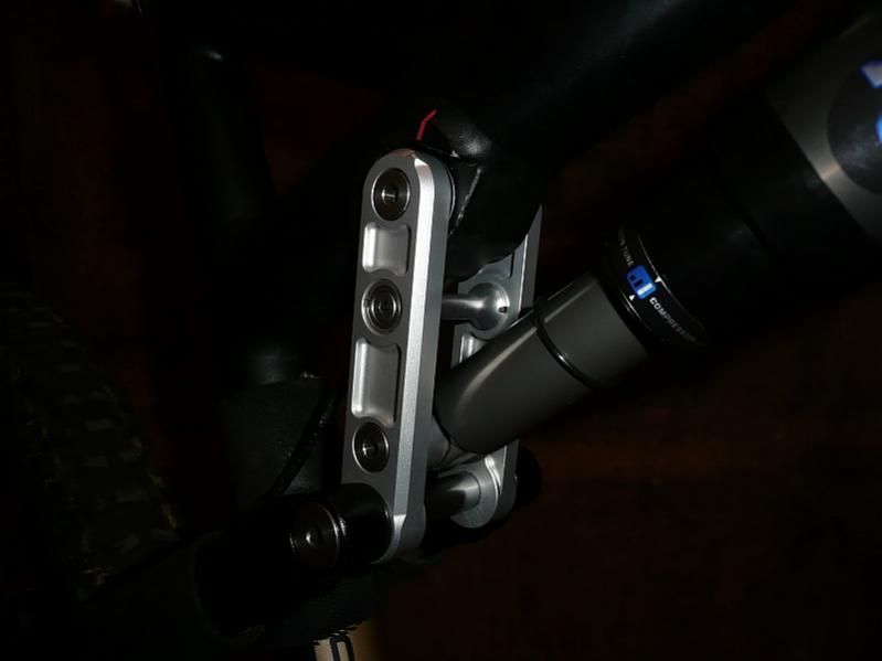

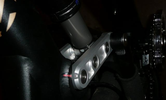

aber das mit dem hinterbau müssen sie in den griff bekommen. seit mir das aufgefallen ist, hab ich beim fahren auch kein gutes gefühl mehr. bin insgesamt bis jetzt evtl. 4 km gefahren - das ding wird immer lockerer. habs schon 2 mal anziehen müssen und jetzt wackelts wieder wie sau

komisch ist ja das du das ding anziehen kannst wie du willst, das ist so schnell wieder locker. nicht mehr fest ist es schon nach 200m und richtig locker, sodass du sie mit den fingern anziehen kannst nach 1-2km
Bei mir hat es damals gereicht, nach dem anziehen den Dämpfer per Hand 10-15 mal zu komprimieren. Dabei konnte ich zuschauen, wie sich die Schraube selbständig raus gedreht hat.
@MIK
die Schraube löst sich nicht wegen der Schwingung, sondern weil sie Zug nach außen hat. An der Stelle hat die Verschraubung richtig Spannung. Wenn die Spannung weg ist, dürfte sich die Schraube auch nicht mehr von alleine lösen. Ich denke nach wie vor, daß hier entweder ein Maßfehler vorliegt oder einfach eine z.B. Unterlagscheibe fehlt...

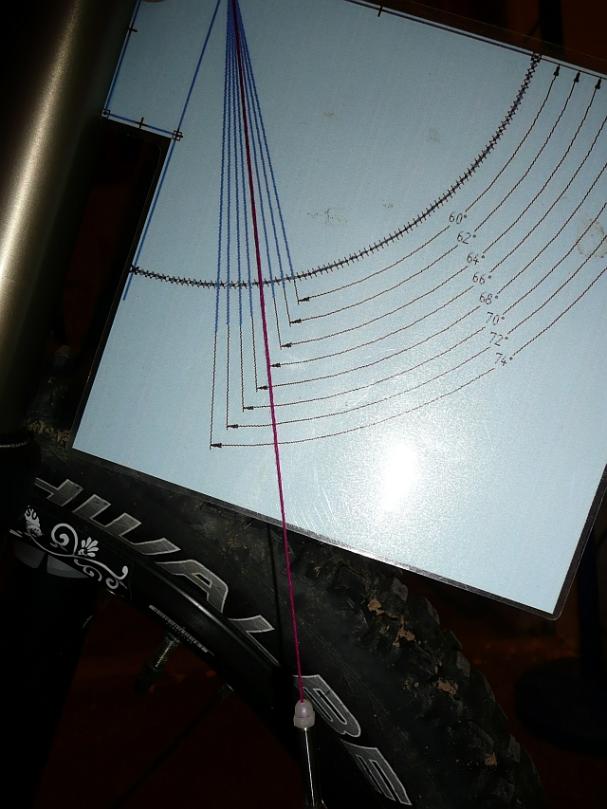

Aluwippe erster Eindruck: nach Einbau den tatsächlichen Federweg gemessen - und siehe da... Theorie und Praxis ... doch nur 170mm (da ich zum Sitzrohr etwas Sicherheitsabstand zum Reifen gelassen habe - 5mm).
Lenkwinkel jetzt bei SAG 35% schöne flache 66°.
Wippt nicht mehr als die org.Wippe.
Durch den 10mm längeren Hebel musste der Druck im Dämpfer von 170PSI auf 200 erhöht werden um bei 75Kg bei 35% SAG zu bleiben.

Zum Thema - lose Schrauben am BC: liegt bestimmt daran das dort nicht wie beim Jimbo eine stabile durchgehende Welle verbaut ist sondern einzelne einschraubteile welche somit ungünstige Hebelkräfte bekommen - siehe Probleme bei Canyon Torque u. ähnl. - da verreckten die Teile auch laufend. - Also falls Platz ist - Welle rein und ggf. im Mittelteil soweit verjüngen das der Dämpfer nicht dagegen schlägt.
Macht mal einen einfachen Test: mit beiden Händen am Lenker (links und rechts) und dann dagegen stemmen - was passiert - nix ... lenker bleibt gerade - so... jetzt eine Hand weg und nochmal das selbe... und?
Klingelt´s ... Lenker dreht sich ... oha... das möchte die Schraube an der Wippe auch ... weil die auch nur "eine Hand" hat... :daumen:
