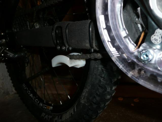

Kettenführung ist auch noch einmal erleichtert worden - siehe Bild :cool:
@bueck
Tolle Arbeit die du da machst. Die Wippen und die Kefü sind ganz großes Tennis... :daumen: Schon klasse wenn man die Möglichkeiten hat solche Sachen zu fertigen.
