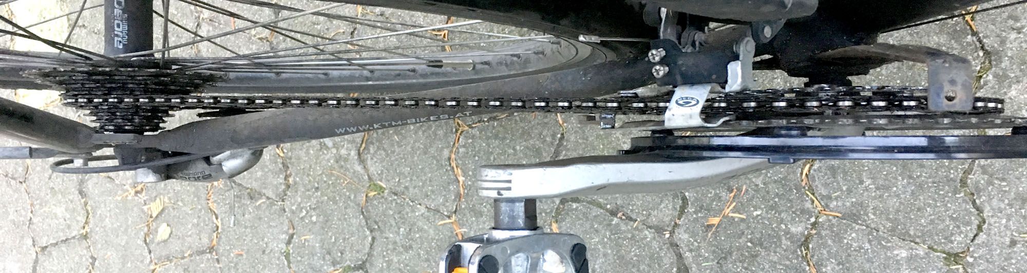

Update 2: Austausch relativ problemlos alleine bewerstelligt! Problem nun: Die neue Kurbel steht weiter an der Tretlagerachse raus,
so dass mein Umwerfer vorne beim Schalten zum kleinsten Blatt die Kette runterwirft, das große Blatt wir nicht wirklich erreicht …
Die »Kettenlinie« (ich hoffe, der Begriff ist richtig) sieht aber nicht so schlecht aus, finde ich (Foto im Anhang) Was wäre Euer Tip?
Wie verstelle ich den gesamten Käfig vorne nach innen, so dass die Umwerfbewegungen wieder stimmen? Oder muss doch ein kürzeres
Innenlager her? Danke und Großgruß aus München, Stefan

Was für ne Kurbel ist es denn, die gleiche wie vorher?
Mit den beiden Schrauben oben am Umwerfer kann man die Anschläge für die Endpositionen einstellen. Manchmal ist auch einfach der Zug zu lang.
Es ist die gleiche, aber die Version aus Japan, die möglicherweise mit einem kürzeren Innenlager verbaut wurde …
Mit den beiden Feinjustierschrauben ist es nicht zu machen, es geht da schon um ca. 1 cm Korrektur nach innen, also links.
