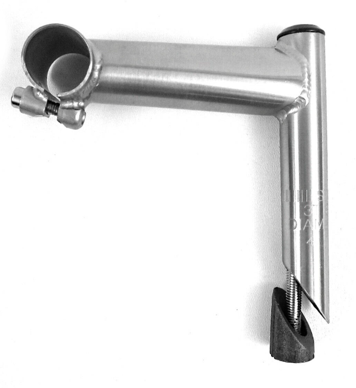

Wenn dann kommt der 3ttt Chromix in Frage. Den hatte ich bereits auch wo anders gefunden und ins Auge gefasst, da kostet er auch inkl. Versand nur rund 23. Der hat 110 und 0 Grad. Aktuell ist ein 105 und 10 Grad dran. Vom grob abschätzen müsste der Lenker bei 0 Grad 1 bis 1,5cm tiefer liegen als beim jetzigen. Sollte denke ich noch passen, kann ja zum probieren den aktuellen weiter rein stecken.

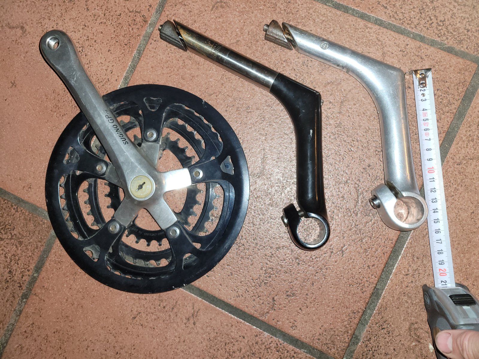

Die Kurbel ist mal nur so montiert. Die Exage 500 ist von 1990, also nicht ganz unpassend. Eine fast ungefahrene Mountain LX von glaub 89 habe ich auch. Von Sugino auch mind. 3 Garnituren, darunter eine graue mit Cycloid Blättern von glaub 88, die anderen sind glaub nach 90. Also da wird sich was finden oder die bleibt...
An so zeitgenössischen Vorbauten mangelt es nicht. Der obere davon ist von einem Kettler und komplett aus Alu. Den könnte man entlacken und polieren oder matt lassen etc..

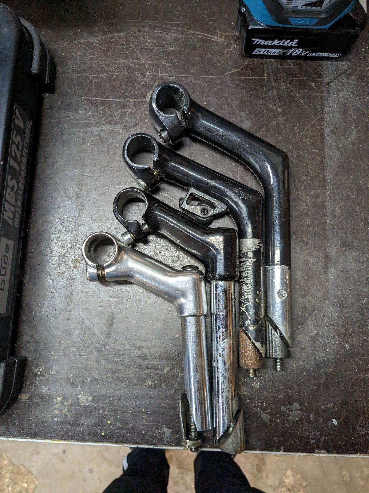

Irgendwelche Tipps zum entlacken des Kettler Alu Vorbau? Im Bild der oberste.

Was ich so von Aludruckguss weiß, ist das für derart belastete Teile wie einem Vorbau, das falsche Herstellungsverfahren. Soweit mir bekannt waren deshalb, und wegen der besseren Oberfläche, derartige einteilige Alu-Vorbauten immer geschmiedet und damit gut polierbar.
Danke, kann gut sein, dass ich mich hier getäuscht habe, bin aber andererseits selber schon etwas gescheitert einen ähnlichen 3t Vorbau aus massiven Alu zu polieren, auch bei z.B. (Kona) Curve Bremsgriffschellen geht das nicht gescheit. Deshalb dachte ich, dass diese Teile gegossen sind und nicht CNC gefräst oder wie ein Blech oder Alurohr gezogen, wo das im Normalfall auch für Hobbybastler wie mich kein allzu schwieriges Unterfangen ist.
Hat jemand zufällig ein Bild oder Beitrag wie so massive Vorbauten hergestellt werden (wurden)? Maschinell geschmiedet?
Es gibt bestimmt Alulegierungen, die sich nach dem Schmiedeprozess schlecht polieren lassen. Frag mich aber bitte nicht, was das dann für Legierungen sind.
Für Vorbauten werden zumeist 6000er oder 7000er Alulegierungen verwendet:
https://www.mct-groupe.com/de/aluminium/gesenkschmieden-aluminiumHier ist ein schönes Bild von einem Alu-Schmiedeteil nach dem Abstanzen des Schmiedegrates:
https://alu.ch/verarbeitung/schmieden/

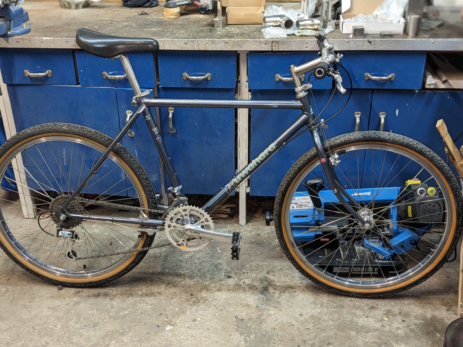

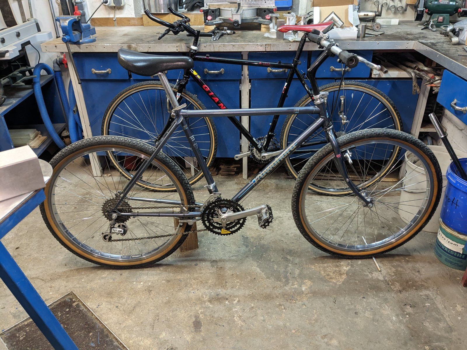

Ich hab jetzt mal nen 100mm Vorbau probiert, also den Kettler von oben. Der ist in nem guten Zustand und ich hab mich entschlossen, da den Lack nicht runter zu schleifen. Er lässt sich auch ohne Kraftaufwand gar nicht weiter über den Lack einstecken, deshalb hab ichs mal nur aufgesetzt.
Sieht so aus
In silber wirds wie schon geschrieben dünne in NEU, wenn man nicht unbedingt gleich 50€ und mehr ausgeben will. Mal noch in mich gehen, welchen ich jetzt bestelle oder mal beide zum probieren...

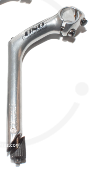

Es gibt eigentlich nur einen passenden ATB Vorbau in 100mm zu kaufen, das wäre der Kalloy Uno mit 30° für um die 15 Euro je nach Shop.
Als richtigen MTB Vorbau nur den 3ttt mit 110mm und 0°
Ja, ab 88 war der Vorbau im Lion schwarz und hatte die Form wie der Kettler Vorbau. Ich finde, das würde schon ganz gut aussehen. Wenn's dir aber nicht gefällt, kannst du ja mal den Vorbau des Giant an der Werkbank probeweise einsetzen.
Mal zwei kleine Änderungen.
Kurbel wurde die Exage 500 LX gegen eine gute MT60 getauscht. Die gabs ja meine ich ab 88, also ganz ok für ein 87er ;) .
Vorbau hab ich jetzt mal - nicht schlagen - einen normalen MTB Vorbau in silber montiert. Einen steilen 100mm ATB Vorbau in silber möchte ich auch noch testen. Gefallen tut es mir aber so wie jetzt schon :)
Alles silber sieht schon vieeel besser aus.
Oben Unten
