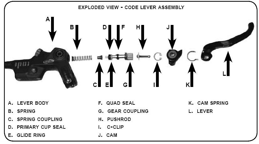

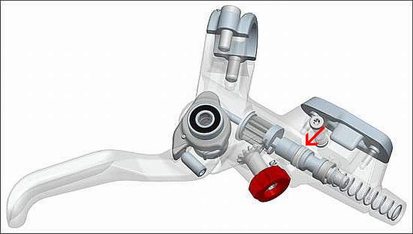

Hi, wenn Bremsflüssigkeit aus dem Druckpunktversteller raussifft, ist wahrscheinlich die s.g. Sekundärdichtung (F: Quad Seal) des Geberkolbens defekt - guckst Du hier:
Die muss dann getauscht werden, da der Griff ansonsten Luft zieht!
Fazit: Einschicken das Teil, hast ja noch Garantie, oder?
