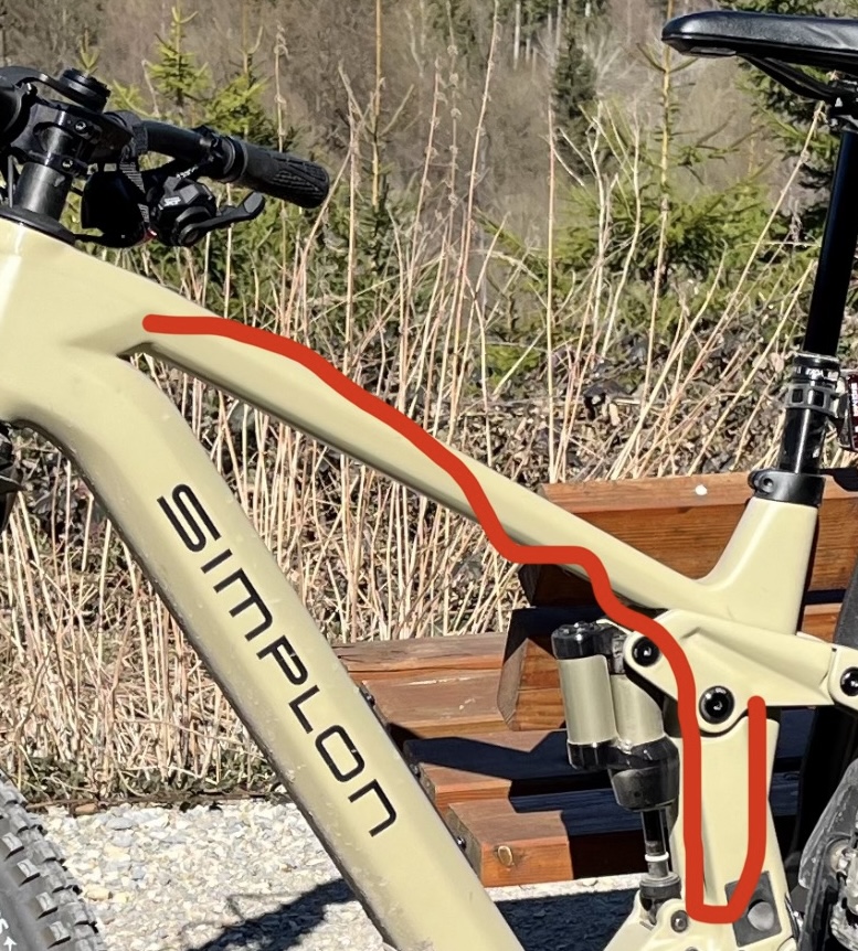

Zug und Zugführung haben wir bereits ausgetauscht. Der Zug ist jetzt 1.1mm Korrektur: 0,9mm dick, Hülle nur wesentlich dicker. Der Biegeradius wurde auch nochmal angepasst.
Davor hat der Triggy/die Stütze sogar komplett versagt 😅
Leider geht die Zugführung durch das Oberrohr und muss entsprechend runter im Sitzrohr um dann die Stütze ansteuern zu können 🫣
so in etwa wie auf dem Bild eingezeichnetAnhang anzeigen 2138674
Wenn das die offizielle Variante ist wie der Zug zu verlegen ist, dann ist das für mich eine totale Fehlkonstruktion. Kann/ soll der wirklich nicht durch das Unterrohr verlegt werden?!
