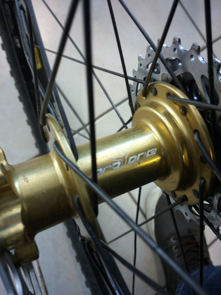

Hallo,
ein Kunde hat ein Santa Cruz V10 zu mir zur Reperatur gebracht.
Ich bräuchte neue Freilauffedern und neue Sperrklinken, im Idealfall einen neuen Freilauf für seine Hinterradnabe. Allerdings kann ich mit der Marke nichts anfangen bzw. im Netz dazu nichts finden.
Vielleicht hat jemand einen Tipp ob, und wo ich Ersatzteile für diese Nabe bekomme. Eine einzelne Nabe ginge auch gut.
Bevor ich mir die Arbeit antue die Nabe zu tauschen möchte ich versuchen ob ich doch die Einzelteile bekommen kann...
Danke schon im Voraus für eure Hilfe!

So einen Freilauf hatte ich auch mal, war eine Nabe von BOR.
Sieht ziemlich identisch aus und war a mords scheiss.
Soviel zum Thema Sperrklinke, die 1028ste...
Dt350 rein und gut.
Hope oder andere Naben mit Stahl, bzw. Ti.freilauf halten allerdings auch trotz Sperrklinken recht gut
Aber geholfen habt ihr jetzt unserem Kollegen auch nicht....
Kann man auch nur mit der bitteren Erkenntnis, dass es keine Freiläufe mehr gibt. Ich habe noch ein paar Nabenkörper. Hilft aber sicher wenig. Neue Nabe und gut ist. Ich würde eine Hope, oder wenns etwas günstiger sein soll, eine aivee mt3 einbauen.
Würde mich von Sperrklinken distanzieren, wenn das Problem bereits aufgetreten ist.
Wobei Aivee (nicht ohne Grund) Stahlfreiläufe anbietet, die eben nicht versagen sollten, oder eben Hope aus Alu, wo der Freilauf mehr wiegt als der Rest der Nabe ;)
Übrigens passen White Industries Freiläufe, sowie die von Tune. ( auf eigenes Risiko! ;-)
Habe noch einen von BOR. Den verkaufe ich allerdings nicht, weil ich keine Garantie darauf geben kann/möchte. ;-)

frag mal bei alutech nach, vielleicht haben die noch was.
andererseits würde ich die nabe gleich ganz auswechseln, da das lager anscheinend nicht mehr besonders fest im freilauf sitzt.
Einfach weniger Fett drauf und gut is.
so n quatsch es kann auch Zahnscheiben geben die einen an der Waffel haben. Da hilft dann auch weniger Fett nix. Die werden von DT kostenlos ausgetauscht.
Das habe ich auch nicht erfunden, sondern das ist bei der zweiten Ausfahrt eines Kundrn mit seinem neuen Rad genau so passiert.
Für den Rest bin ich mittlerweile auch Zahnscheiben - Fan. Es gibt aber auch ne Menge guter Naben mit Sperrklinken!
Meistens ist das Problem aber eher der Besitzer der seinen Freilauf zuwenig pflegt.
Wie gesagt, das sehe ich anders. Fährt der Besitzer auch gerne kräftig bergauf, reissen viele Sperrklinkenfreiläufe (bei meinen Kunden zumindest! Liest man aber auch hier immer wieder mal) Einfach zuwenig Alu, weil zuwenig Platz um die Sperrklinke herum. Ungleichmäßige Belastung... was ich eben schrieb.
