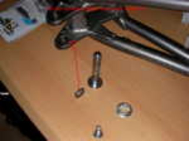

Hi all,
ich habe bei mir im Hinterbau ein "wackeln" (1-2mm) festgestellt. Konnte mir nicht genau erklären wo das herkommt, war deshalb noch in einem Bikeladen in Frankfurt gewesen und die meinten, das das Hauptlager defekt sei.
Habe daraufhinmal den Hinterbau mal komplett vom Hauptrahmen abgebaut und da ist mir aufgefallen, das nur 1 "Distanz-Mutter" (oder wie auch immer das ding heisst) verbaut war. Kann es sein, das dieses Stück bei der Montage "vergessen" wurde und darum der ganze hinterbau wackelt?

hab mir sowas schon gedacht, aber wer weiss, vielleicht passiert ja doch noch was. Ich jedenfalls, werde mir mal so ein Ding nachmachen lassen, hab da nen Kumpel der das kann. Mal kucken ob es dann noch wackelt.

Hallo,
habe mir gestern "zum testen" so einen Spacer nachgemacht (lassen) . Ich werde probieren den heute abend einzubauen. Wenn das "wackeln" weg ist, schreib ich IH direkt an, danke für den Hinweis.
Sodele, der Spacer ist eingebaut und was soll ich sagen, es wackelt nix mehr... Helau :D Juhu.....
Werde mich jetzt mal auf die suche nach einem Originalteil machen.

Hatte mit meinem 06er Sunday ebenfalls Probleme mit den Spacern die am unteren Link verbaut sind, und hab ohne Probleme innerhalb von 2 Tagen einen ganzen Satz Spacer mit unterschiedlichen Breiten bekommen, und das Ganze umsonst!
Ich nehm mal an du hast ein 05er oder 06er, oder?
Denn da wurden diese Spacer noch verbaut, denn ab 07 haben die Lager diese Spacer integriert!
Zumindest ist das beim Sunday so und beim Yakuza soviel ich weiss auch!
Egal, aber wie gesagt würde ich IronHorse direkt ne Mail schicken!
