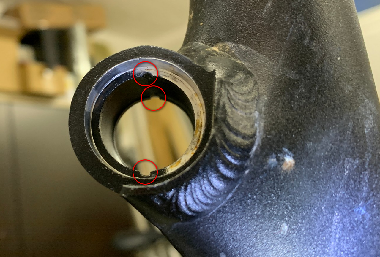

der Vollständigkeit halber alle (die Canyon Zeichnung hänge ich auch mal an):
Umlenkhebel 7901-V-2RD, 12x24x6 mm, 2 Stück
Sattelstrebe oben 6801-V-2RD, 12x21x5 mm, 2 Stück
Ausfallende (Horstlink) 698-V-2RD-1,5, 8x19x6 mm, 4 Stück
Schwingenlager 7902-V-2RD, 15x28x7 mm, 2 Stück
Gekauft bei www.kugellager-shop.net, aber es gibt reichlich Anbieter.
Lassen sich gut ohne Spezialwerkzeug aus- und einbauen. Ausbau: immer von der gegenüberliegenden Seite ausgehend, zuerst den Innenring rausschlagen, die Kugeln entfernen und dann mit einem geeigneten Werkzeug die äußern Lagerschalen an den Aussparungen im Lagersitz austreiben:
Über die Qualität der Lagersitze mag ich gar nicht nachdenken, mich würde interessieren, wie die bei den höherpreisigen Markenherstellern aussehen :confused:
