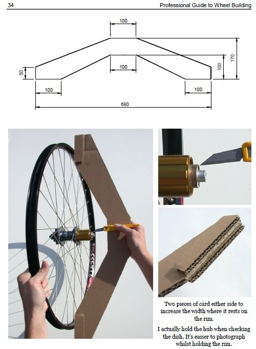

Ich nehme an, du besitzt keine Zentrierlehre. Die lässt sich aber einfach aus z.B einem Stück Pappe bauen:
882633
Damit könnte man mal das Rad checken...
Dazu braucht man keine Lehre. Man kann auch einfach das Laufrad verkehrt herum einbauen. Wenn es dann auf die andere Seite versetzt ist dann liegt es am Laufrad. Wenn nicht dann am Rahmen. Übrigens fehlen da deutlich mehr als 6mm. Der Reifen ist mal locker 15mm aus der Mitte.
