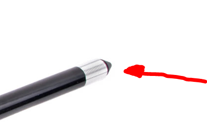

Ich muss immer erst das Schaltauge lösen
Du musst einfach nur die Schraube locker lassen und nicht anziehen.
Die Schraube hat auf der Rückseite des Gewindeeinsatzes einen Verlierschutz.
Die alten Achsen waren am Gewindeende gerade, die neuen haben dort jetzt eine Spitze – damit geht es auch einfacher.
