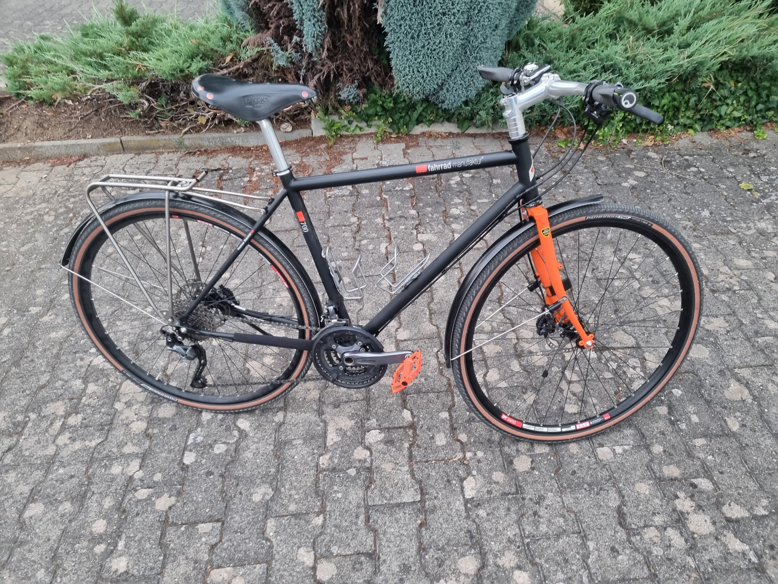

Sorry, wenn ich mich einmische. An was für ein Rad soll der Tubus Fly? Ich habe selber u.a. den Tubs Airy und den Tubus Fly in Edelstahl. Dabei gibt es verschiedene Sachen zu beachten. Mit Ortlieb Tasche kann es sein, das du mit dem Fuss gegen die Taschen stösst. Lässt sich durch eine Tubus Fussverlängerung unter Umständen vermeiden. Damit machst du circa 1,5cm nach hinten. Gerade beim Airy (montiert bei einem 28 Zoll Rahmen) musste ich bei der Montage von Schutzblechen auch die Fussverlängerung verwenden, damit ich überhaupt noch Platz hatte. Dies würde ich auf jeden Fall überprüfen.
siehe hier ohne Fussverlängerung:
hier mit Schutzblechen und Fussverlängerung (beim Airy)
Soviel Platz ist da auch nicht.

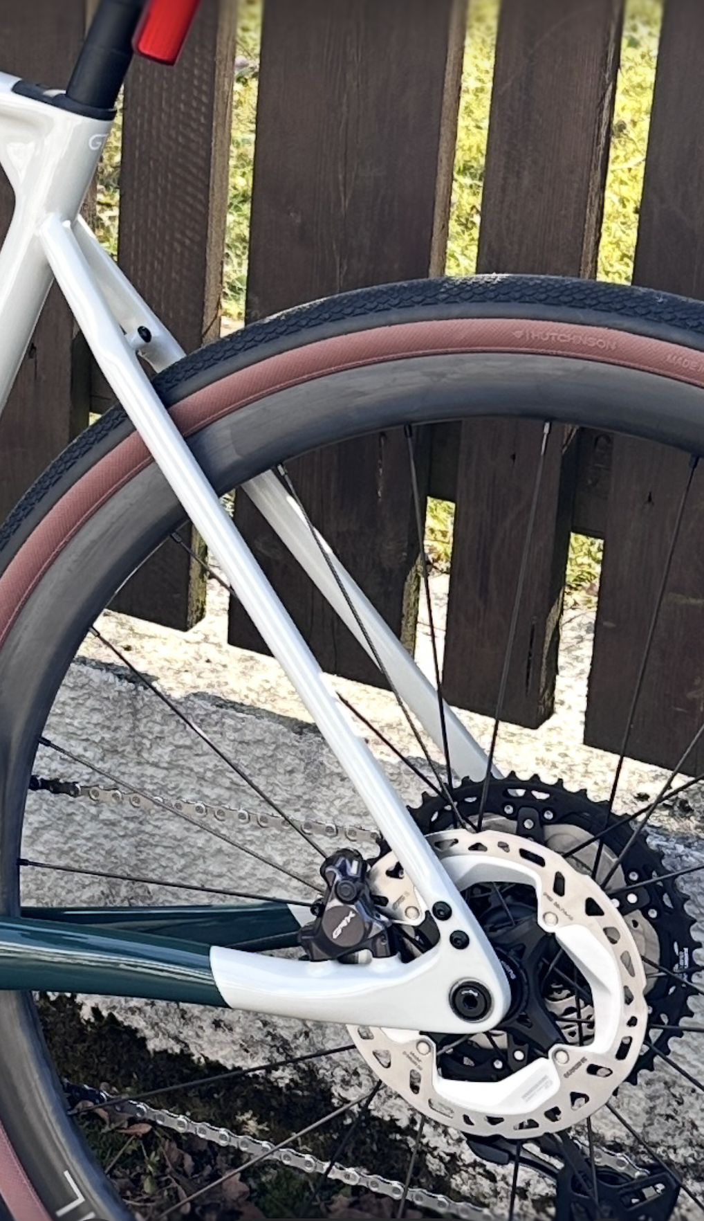

hier findet man ein Bild, wo man die Löcher sehen kann :
Dadurch dachte ich, dass der Fly Evo das Beste wäre, aber ich kann auch ein anderes Modell nehmen, falls ihr denkt, dass es was besser für mein Fahrrad gibt.
Ich möchte sowieso die 14,5L und nicht die 20L, in der Hoffnung, dass es die Kollision vermeiden wird.

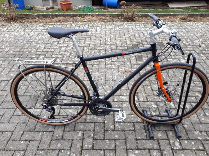

Zum Vergleich mein Gunsha mit 27,5" und Tubus Fly:
Der untere Anschaubpunkt liegt vor der Achse, wie bei dir, aber 60 mm über der Achse. Kettenstrebe 430 mm lang, Schuhgröße 45 in Radschuhen, Straßenschuhe 43. Ich habe überhaupt keine Probleme mit den Hacken an die kleinen Sport-Roller zu stoßen. In deinem Fall würde ich auch auf jeden Fall raten, die Verlängerung mitzubestellen. Ob du sie brauchst siehst du dann.

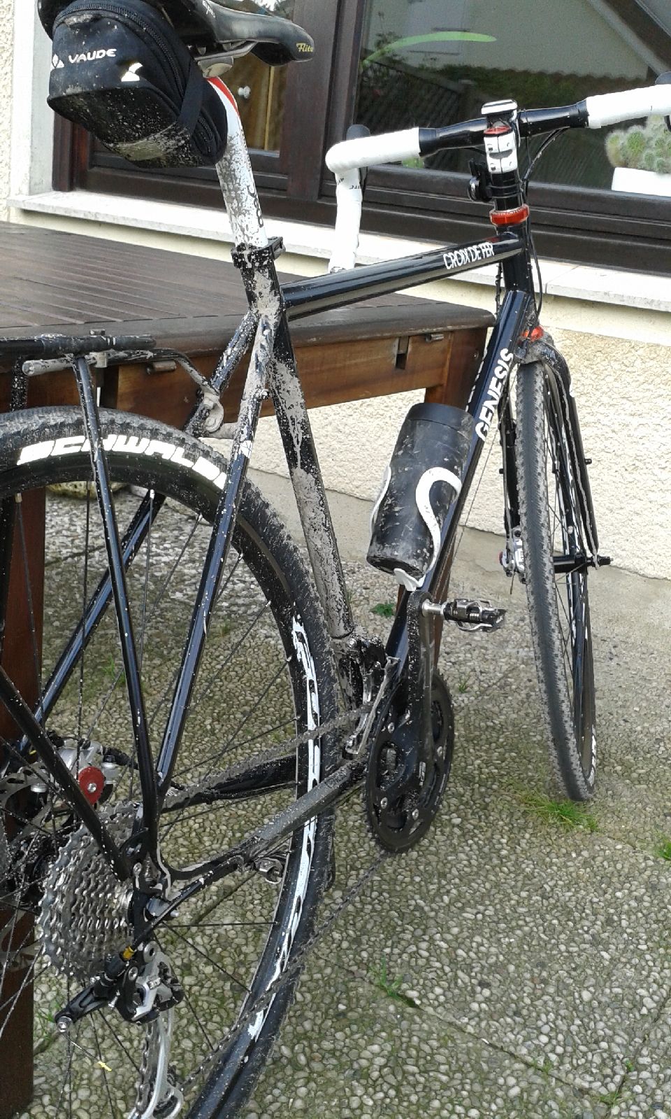

Hier meine Befestigung des Vega Klassik.

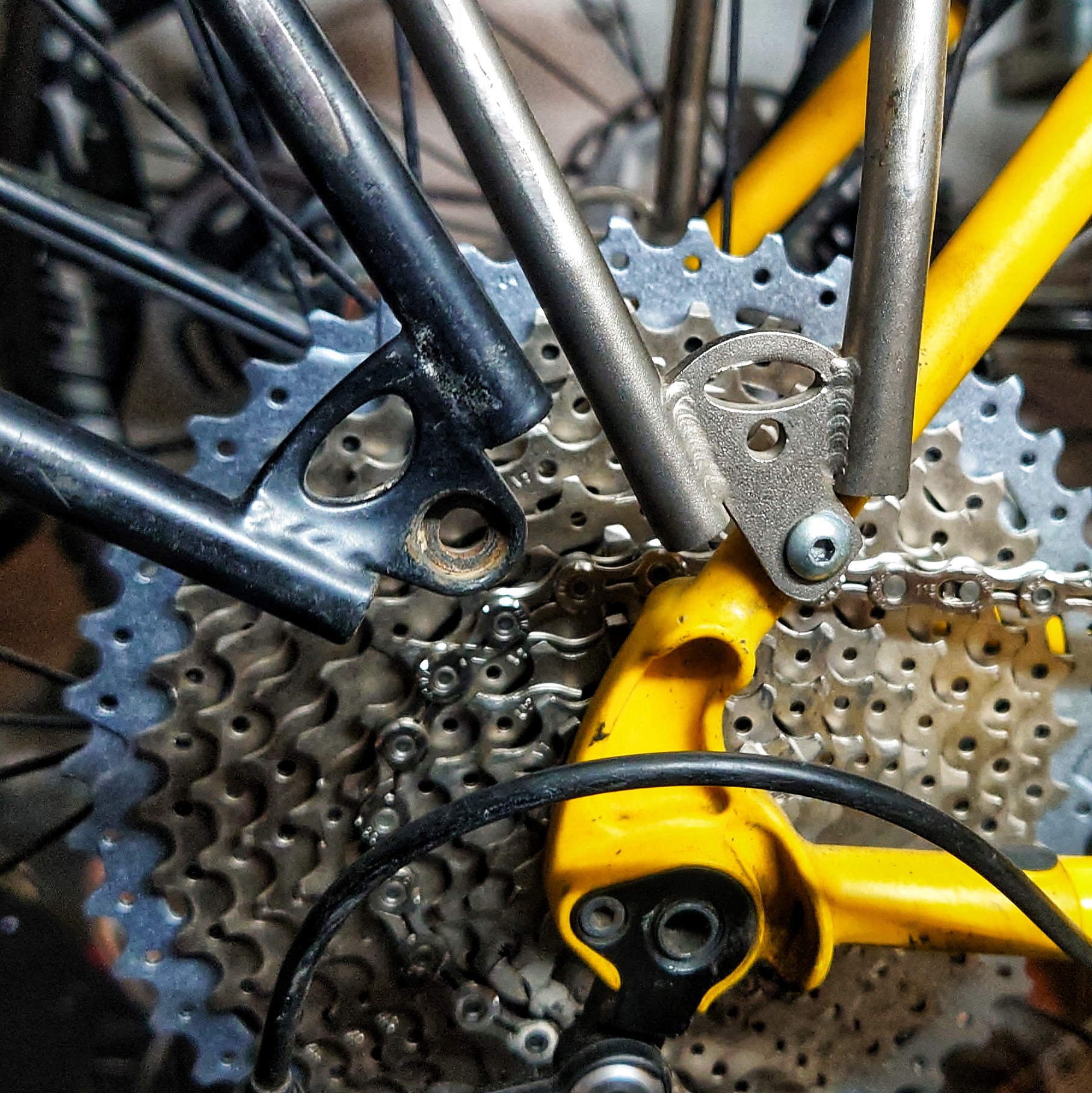

Hier der Fly mit einfacher Befestigung an der Brücke meines Croix de Fer
Und am unteren Punkt.
Hier sitzt der Punkt hinter der Achse. Dort kommst du mit der Verlängerung gut hin.

Da ich nur ein Loch in der Mitte habe und kein seitlich; war ich der Meinung, dass nur der Fly passt.
Du hast allerdings nur einen Befestigungspunkt oben an der Sitzstrebenbrücke. Da solltest du einen Träger wählen, der die Befestigung dort unterstützt, ohne viel zu frickeln. Der Fly kann das, der Vega nur als Klassic, da dort eine Metallplatte eingesetzt ist, in die man mittig eine Bohrung zur Befestigung einbringen kann. Der Vega Evo hat die z.B. nicht.
Das war genau meine Idee.
