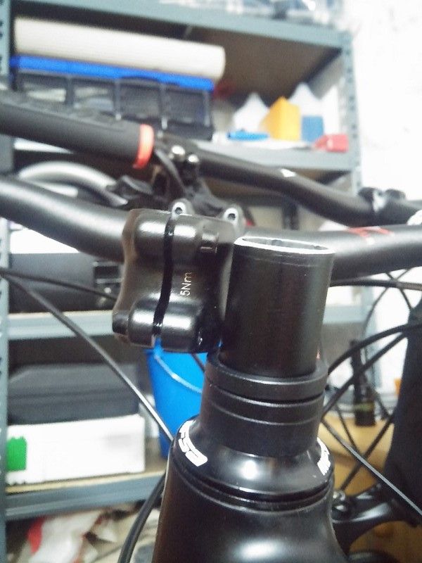

Aktuell fahre ich unter meinem Vorbau 2x5mm bzw. 1x10mm Spacer. (2cm)
Meine Frag an euch. Glaubt ihr das ich noch nen 1cm drunter bekomme oder wird es zu eng?
Ich bin mir nich so sicher.
1cm wäre schon noch schön.
Danke sehr. :D

Nimmt 1 cm Spacer raus und legt auf vorbau. Dann kannst sehen ob es optimal ist.
Oder möchtest du auf 3 cm? Musst dann auf Lenker mit mehr Rise ausweichen oder ein Vorbau mit mehr Steigung. Noch ein Spacer würde ich nicht montieren.

Weil ich, je nach Härte des Einsatzes, schon der Meinung bin, dass der Vorbau schon ziemlich wenig oben klemmt. Kann auf dem Bild aber auch täuschen. Aber 10mm zusätzlich würde ich auf keinen Fall empfehlen.
Weil im oberem Bereich der Vorbei unter Umständen nicht richtig geklemmt wird.
Auch weil das Steuerrohr scheinbar mit einem Fuchsschwanz abgesägt wurde.
Schaftverlängerung??? will er sich umbringen?
also ein Syntace Vorbau hat ne Mindesteinstecktiefe,
die den Schaft nur bis zirka motte der oberen Schraube fordert.
muss man aber genau prüfen, da gibts für jeden Vorbau ein eigenes Maß.
mit Nichten muss der Schaft bis ganz nach oben gehen!
Wieso sollte ich einen raus nehmen wenn das Bike so original ist und ich eigentlich einen mehr möchte....
Ob original oder nicht spielt keine Rolle. Der Mechaniker kann schließlich murksen wie er will. So wild wie das gesägt und angefast/entgratet wurde würde ich auf erstes Lehrjahr oder Praktikant tippen. Tatsache ist eben das es jetzt schon sauknapp ist. Auf keinen Fall noch etwas drunterpacken.
