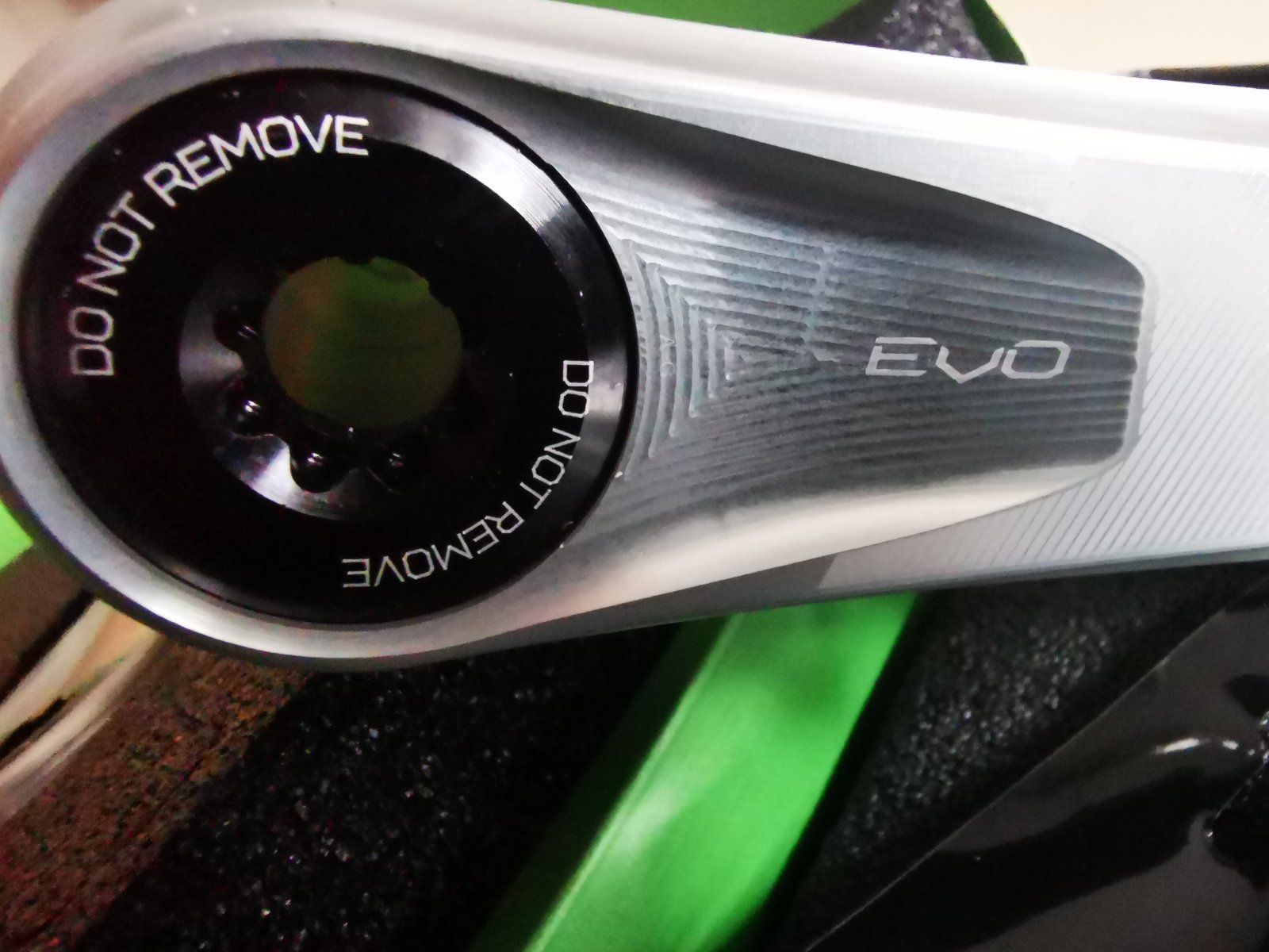

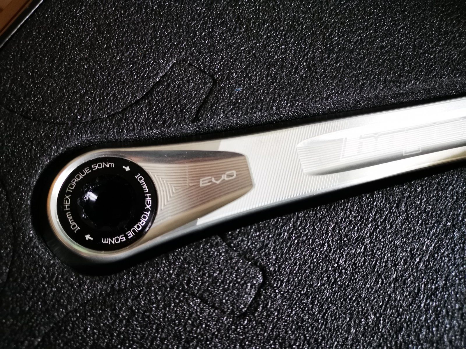

Kann mir jemand sagen wie ich die Welle von der NDS runter bekomme? Endkappe ist gelöst, und dann?
Evo Kurbel...
Evo Kurbel...
Ich meine ein Video hier im Forum gesehen zu haben...
...und da ist es auch schon. Ca. ab Minute 2:20
Jetzt habe ich aber mal eine Frage an dich @S-H-A
Wie hast du die Endkappe auf der Non-Drive-Side abbekommen?
Bei mir ist da ein Sternschlüssel erforderlich, der aber kleiner ist als auf der Drive-Side.
Ist eine FAT Kurbel mit langer Welle und ich muss eine viel kürzere Welle einbauen.
Ich krieg die Krise!!
Kurbel: Hope Evo Crankset FAT
Das Video ist für die alte Hope. Hab zwischenzeitlich mit Hope gesprochen. Um die Welle der Evo zu tauschen, muss diese aus/ und wieder eingepresst werden.
Um die Kappe zu entfernen brauchst du das Tool, passend zur Evo. HC108-13TS.
Okay, danke dir!
Dann werde ich mir das Werkzeug wohl auch noch zulegen... müssen.
Diese Firmenpolitik mit immer neuen Spezialwerkzeugen langweilt mich ehrlich gesagt ganz schön.
Meinst nicht, dass sanftes ausschlagen -wie im Video gezeigt- auch möglich ist?
