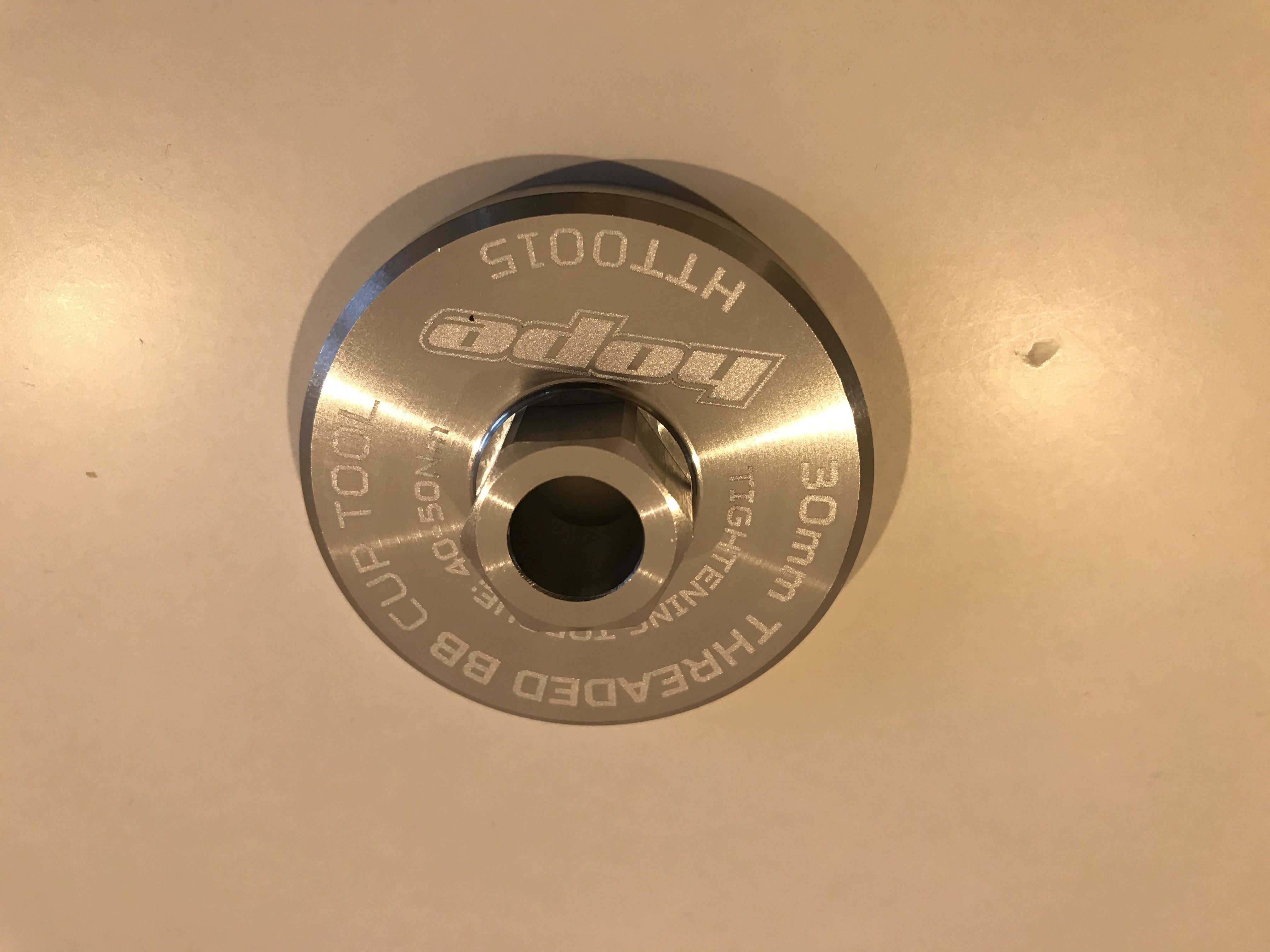

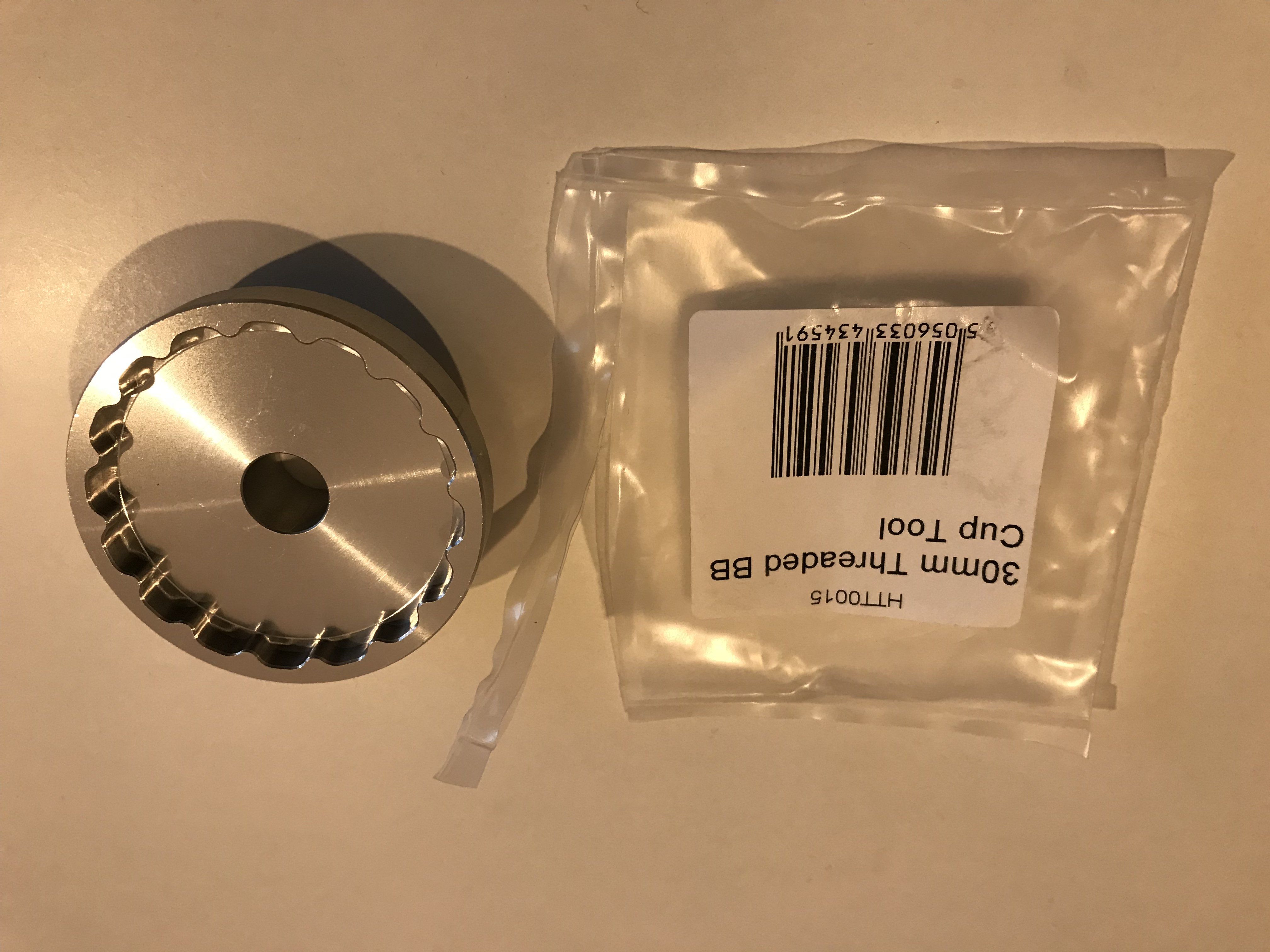

  4. 7811A5BE-FED4-477A-9DFE-65812DBA9CE1. B46A4184-6670-404F-A450-FF0D7100A9AB. Servus an die Hope Fahrer,
    Ich habe mittlerweile meine zweite Hope Kurbel in Kombination mit Liteville Rahmen (301Mk12 und 601Mk4).
    Bei der Montage mit dem original Werkzeug, dem langen flachen Schlüssel kommt man auf der Nichtantriebsseite beim Liteville nicht weit, aufschneiden geht nicht. Verbiegt direkt...
    Habe jetzt bei Hope direkt mal nach einem passenden Werkzeug mit Aufnahme für z.B. Drehmomentschlüssel gefragt: schnell kam von Johny die Antwort. Ja, gibt es! :)
    Über den Fachhandel bestellen...
    Gesagt, getan! Drei Tage und 29,95€ später war er da!
    Top! Passt und ist besser als das unpraktische oben beschriebene Teil!
    Empfehlenswert!
