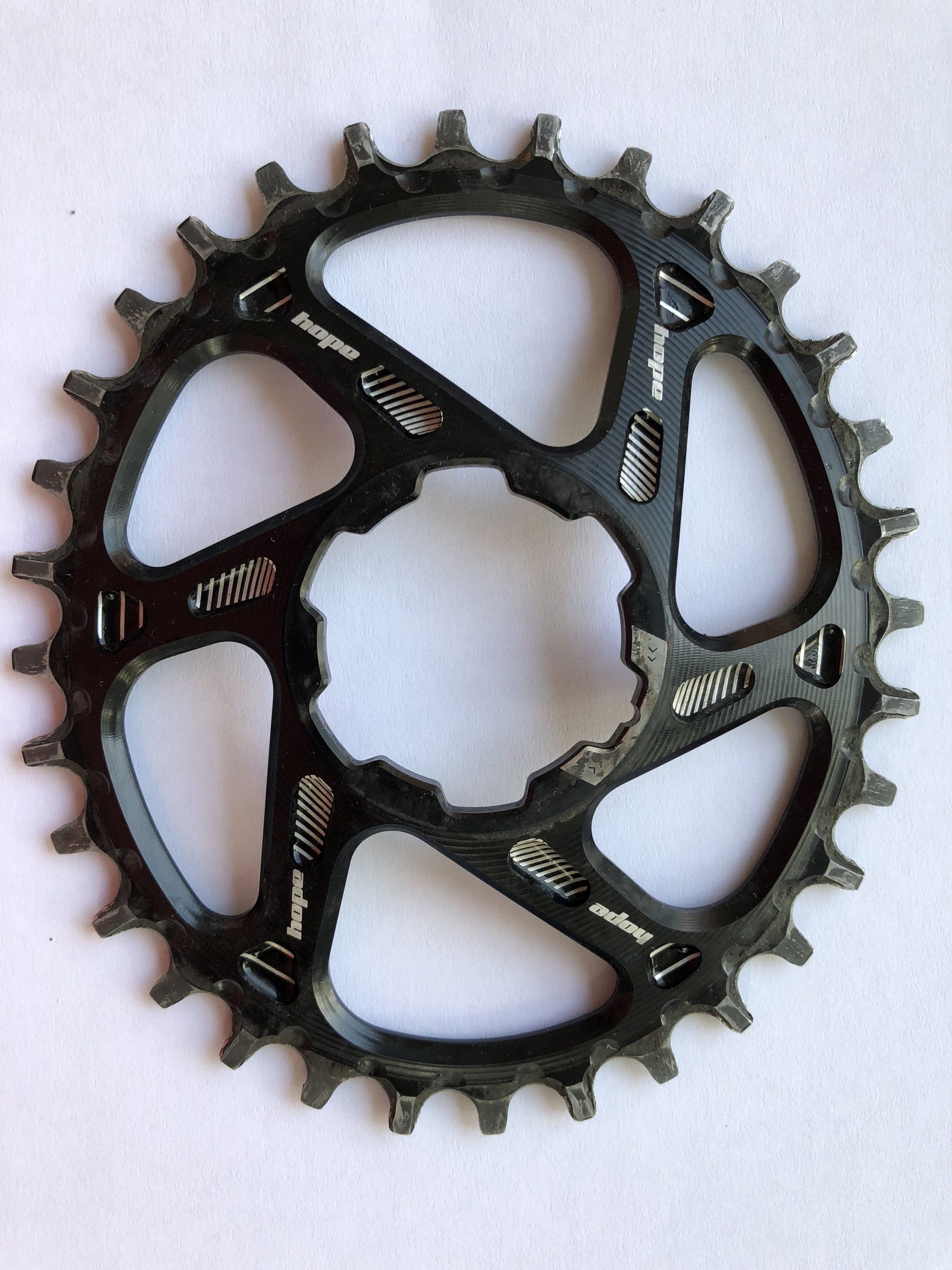

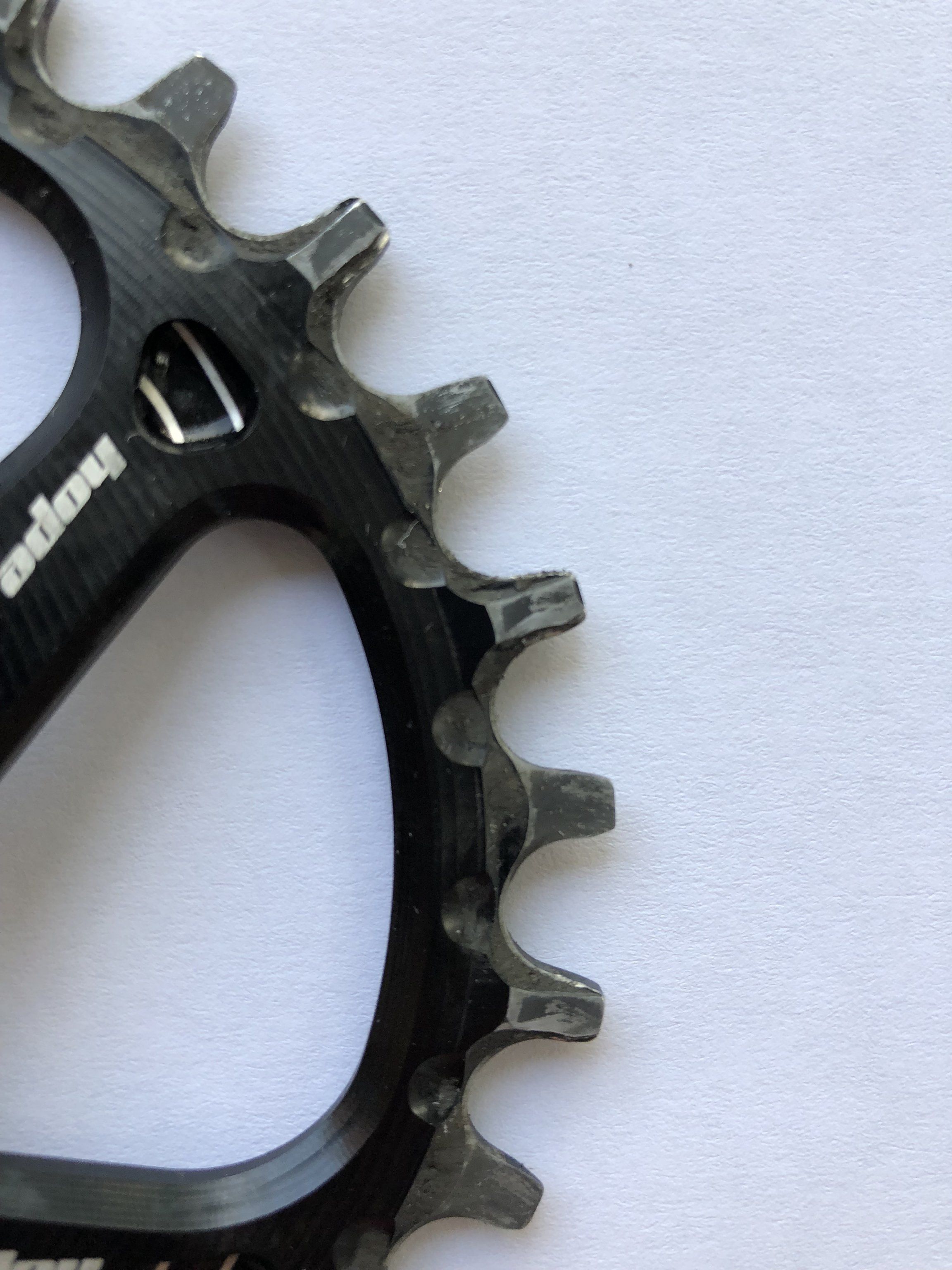

Brauch mal eure Hilfe: Ist das Kettenblatt noch in Ordnung? Habe bei meiner Eagle so ein komisches mahlendes Geräusch. Das kommt vom Kettenblatt (habe kurzfristig ne andere Kurbel mit neuem Kettenblatt verbaut und da war es nicht). Überlege jetzt halt, ob ich wieder ein Hope Kettenblatt nehme oder einen 3.Anbieter.

Oder du nimmst eine Feile und feilst die Grate ab. Dann ist das Geräusch weg.
Also am Ende ist das noch nicht. Nicht mehr neu, aber definitiv nicht runtergefahren. Der ein oder andere Grat wird die Musik machen, sehe ich auch so.
