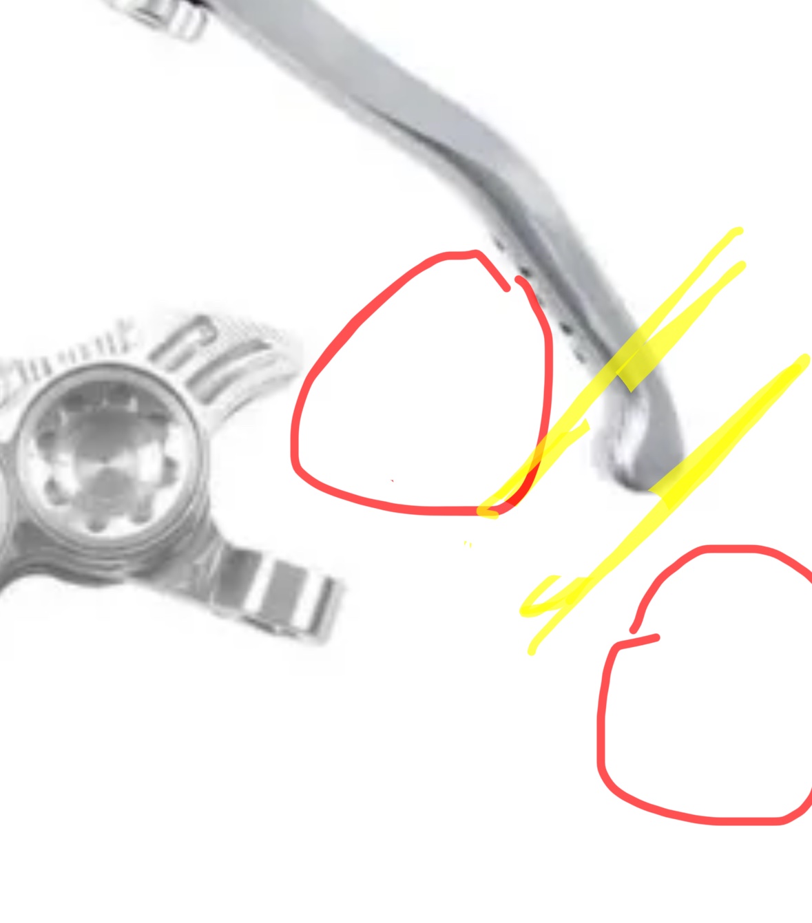

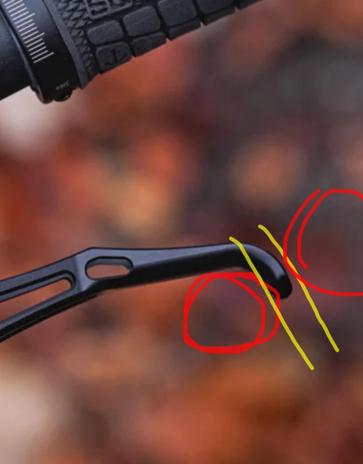

Eigentlich ist es nicht die Länge des Hebels, eher die Form. Wenn man sich die Trinity ansieht dann findet der Zeigefinger sicheren Halt in dem hakenförmig ausgeführten Hebel. Zudem ist der Abstand der zum nächsten Finger gehalten werden muss recht gering.
Bei der Tech 4 hingegen ist das Ende des Hebels etwas breiter und bietet trotzdem gefühlt weniger Halt.
Aber hey, beide gut. Nichts was man unbedingt haben muss. Wenn es aber Hebel geben würde die eher etwas hakenförmiger ausgebildet sind würde ich sie wahrscheinlich kaufen.
