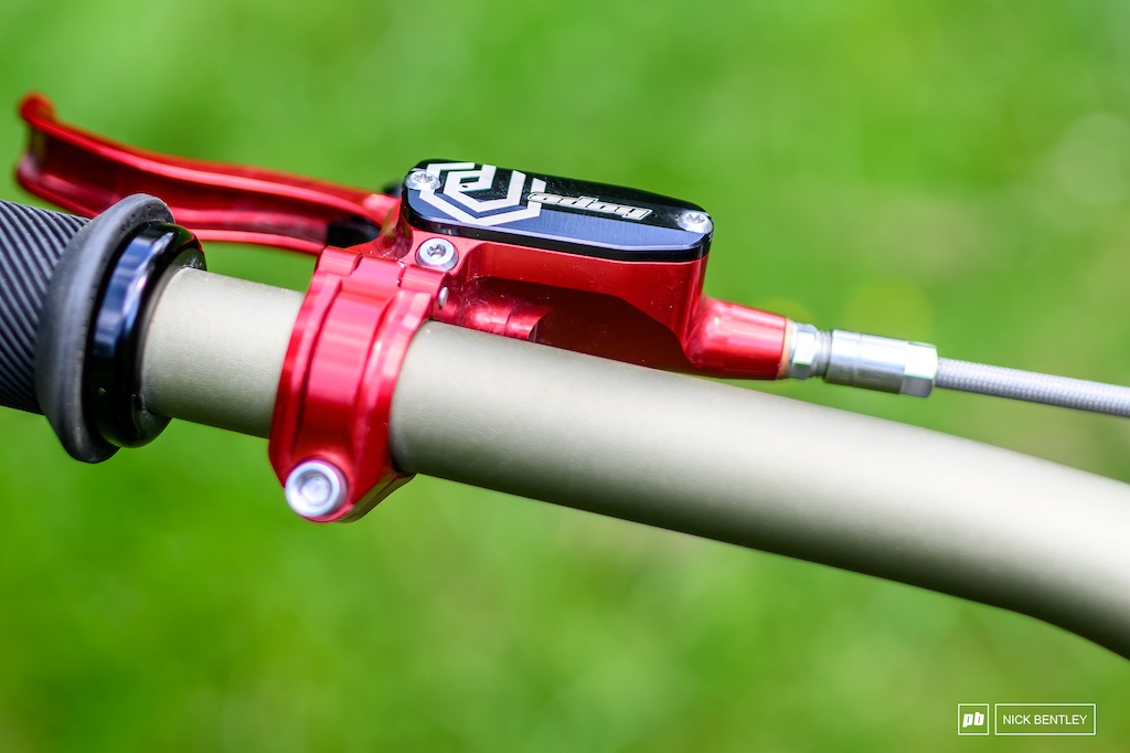

Der eine kommt zu nah an den Lenker, der andere ist zu weit weg vom LenkerWird wohl doch eine komplett neue Bremse:
https://www.pinkbike.com/news/spotted-hopes-new-gb4-brakes.html
Könnte ja noch fetter als eine V4 werden, wenn die zwei kleinen Kolben durch große ersetzt werden?
Der Hebel scheint zwar etwas mehr geschwungen, aber immer noch sehr lang.
