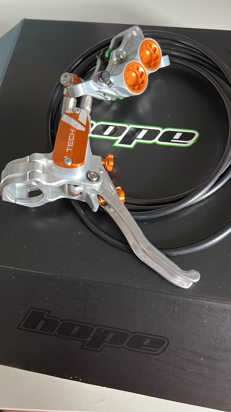

Heute habe ich sie endlich verbaut.
Alter Falter, kein Vergleich zur T3.
Mit eingebremsten lila Belägen und 225er Scheibe eine sehr deutliche Umstellung. Scheibe und Beläge sind unverändert.
Super dosierbar aber zum Ende hin macht sie so zu, wie ich es bei noch keinem Hersteller erlebt habe.
Habe allerdings keine Erfahrung mit TS.
Definitiv, sieht gut aus! Wollte ja immer ne silberne habe mit orange, bin aber ganz froh doch eine schwarze zu haben
Habe allerdings keine Erfahrung mit TS.Anhang anzeigen 1467022

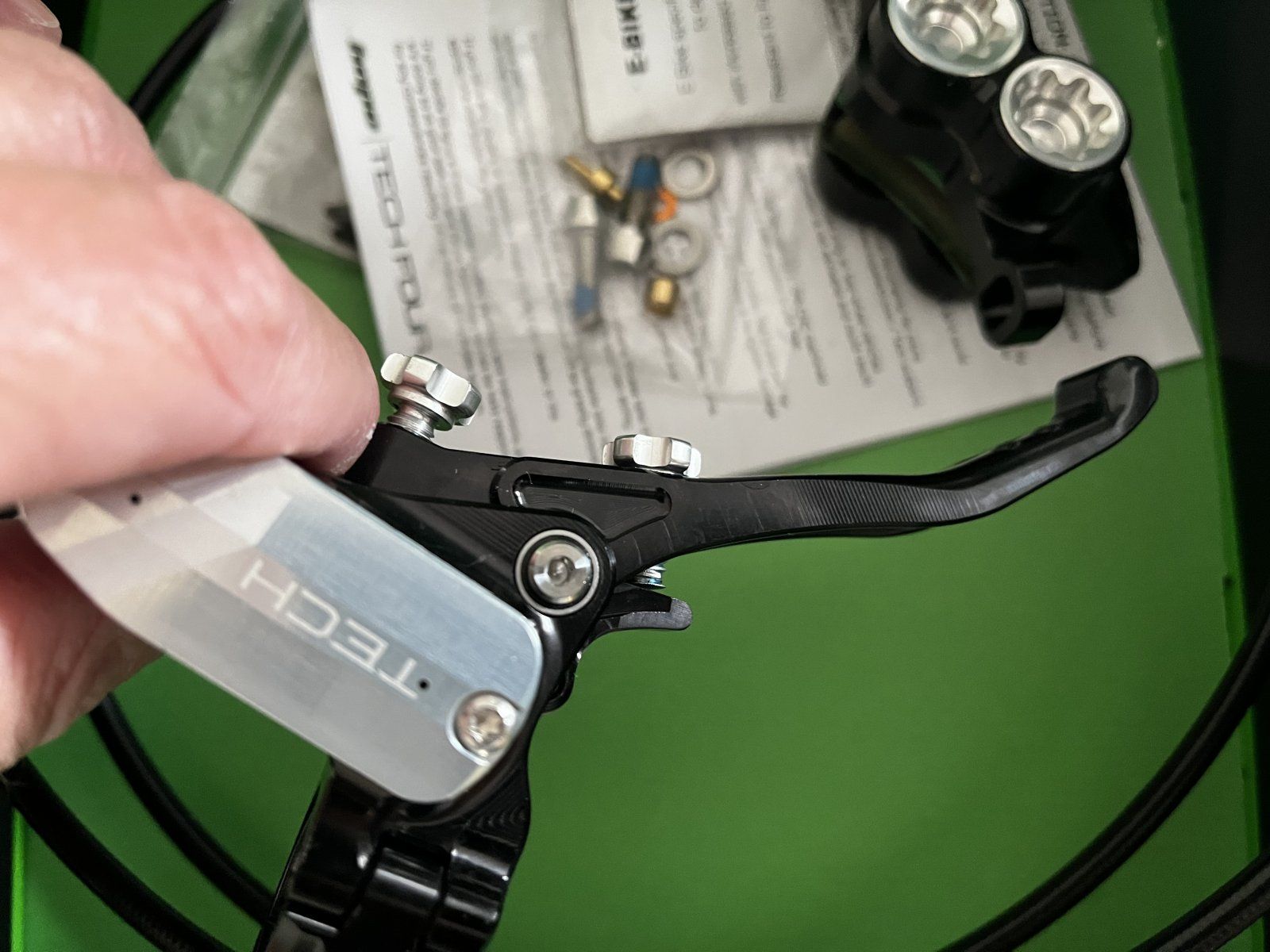

Habe sie wirklich erstmal maximal runter gedreht um den Freigang am Oberrohr zu testen. Deutlich höher fahre ich die Hebel aber nie. Teils weil ich sehr große Hände habe und wenn ich im Trail vorne bin komme ich mit zu hohen Griffen nicht klar.
Wie so vieles im Leben Geschmackssache.

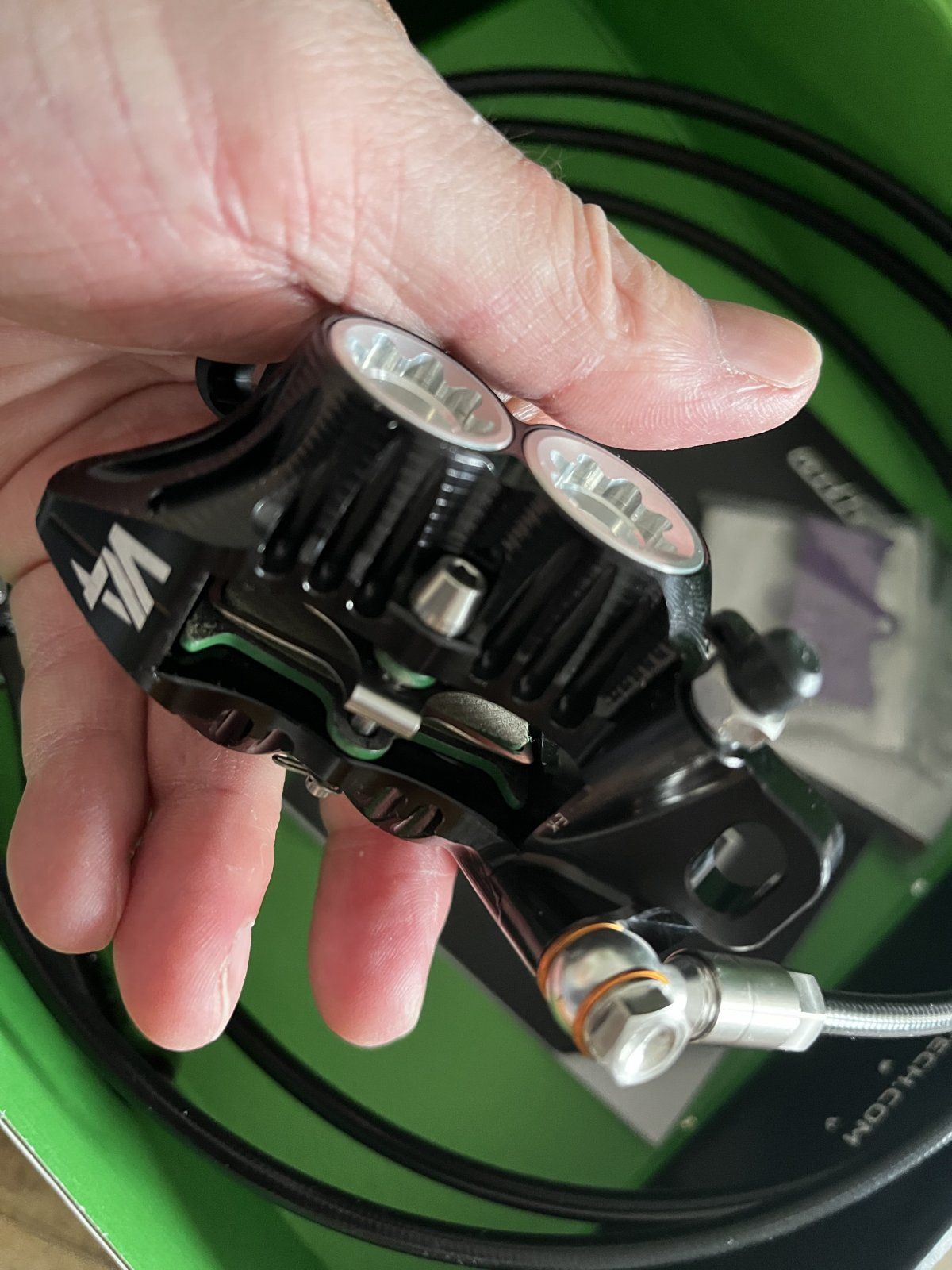

Die Lenkerklemmung ist einfach ein Traum. So etwas würde eine Trickstuff auf jeden Fall aufwerten. Vielleicht wäre sie dann nicht mehr ganz so leicht aber das wäre mir persönlich vollkommen egal.
