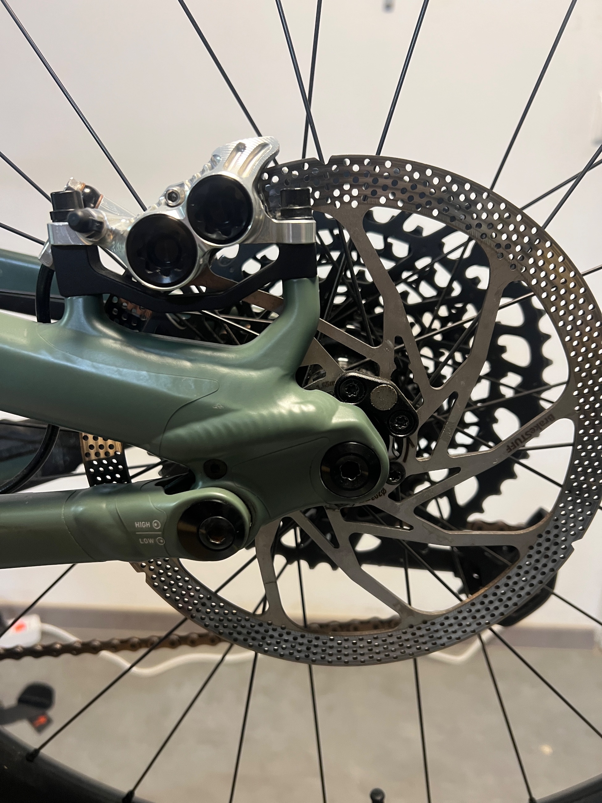

Hab heuer noch ein Reststück Brakestuff Punchdisk geholt.
