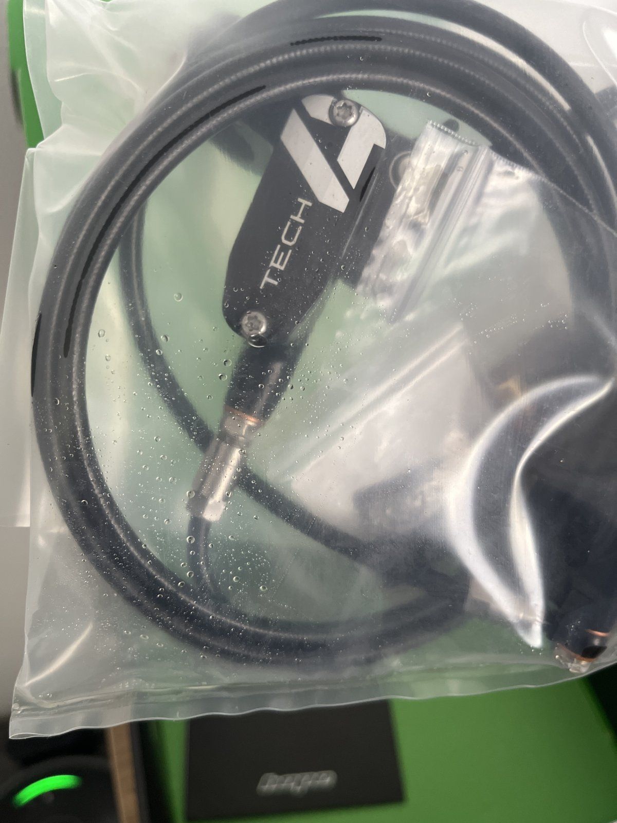

Die andere ist komplett trocken. Hier befindet sich unten in dem Beutel sogar eine richtige Ölansammlung. Kann mir nicht vorstellen, dass das die montierten Beläge überstanden haben sollen.
Bei mir war auch der Beutel der VR Bremse ölig, Beläge hatten aber nix.
Ich war auch etwas verwundert, aber in der Anleitung war es so beschrieben u die Geber muss man nach dem Kürzen u Entlüften eh novhmals reinigen. So what…🤷🏼
Habe die Tüte jetzt aufgemacht. Die Beläge scheinen in der Tat trocken geblieben zu sein. Habe sie aber vorsichtshalber nochmal mit WD40 gereinigt 😜
Die Geber sind gar nicht mal so klobig wie es auf den Bildern immer aussieht. Optik und Verarbeitung gefällt mir sehr. MM-Adapter und Bleeding Kit sind noch unterwegs, danach wird sie montiert und entlüftet.
