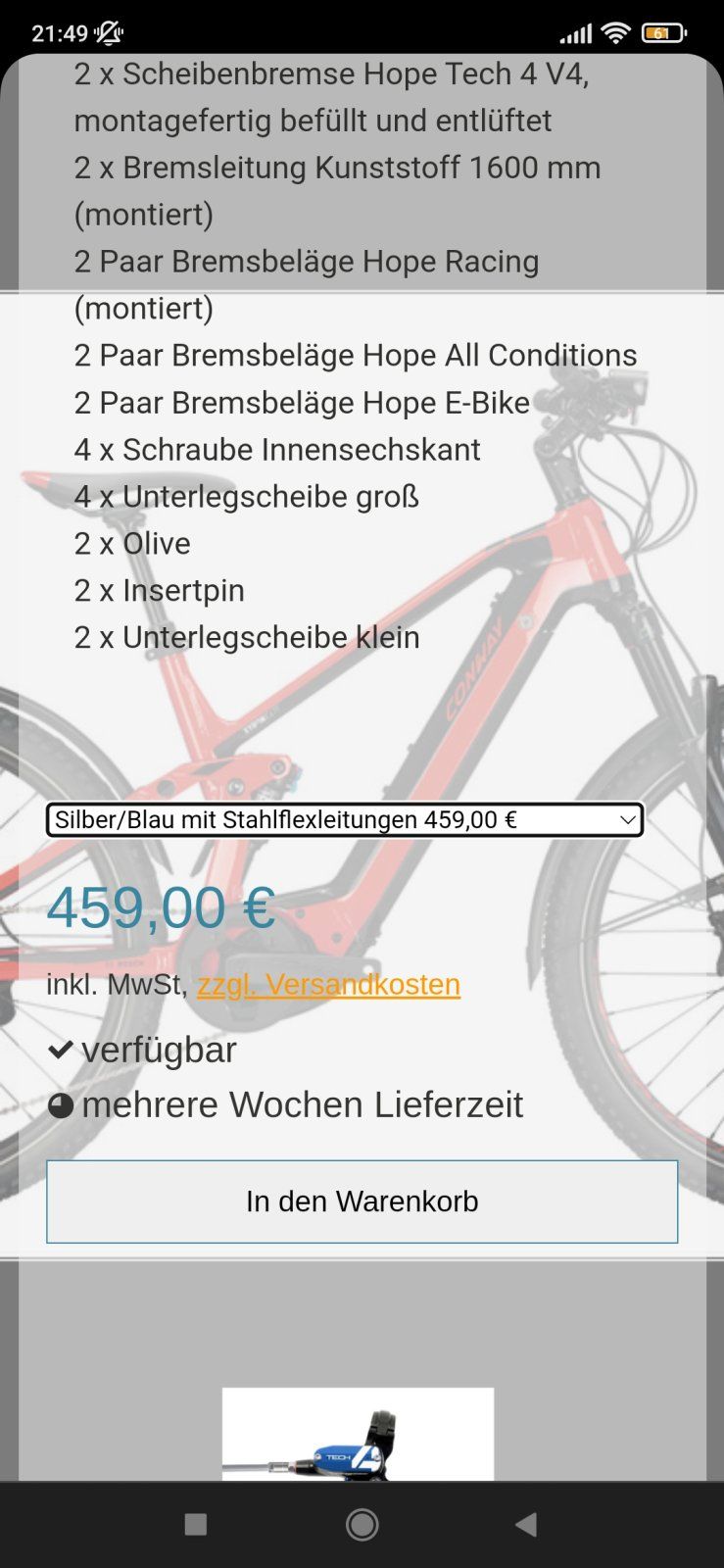

ich fahre genau so eine am ebike ud vergleiche mit der DRT am Bio…schwammig finde ich das nicht, eher super dosierbar. Aus heutiger sicht würde ich vom P/L-verhältnnis die Hope vorne sehen. von meiner seite wäre das eine klare empfehlung. bei bike-mountain für 459 €…
