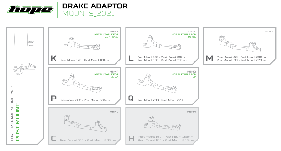

Was ist der genaue Unterschied zwischen dem Hope P und Hope L Adapter? Beide sind ja für 20 mm größere Scheiben gedacht.
(Quelle: https://www.hopetech.com/ger/produkte/bremsen/accessories/brake-mounts/)
Ob das in der Praxis einen Unterschied macht, ob man von 180 auf 200 oder von 200 auf 220 geht...
Sie werden sich schon was dabei gedacht haben
P ist für 200 auf 220; L ist für 160 auf 180 und 180 auf 200
Die kannst du grob für beides nehmen, aber das offset achse-bremse ändert sich minimal anders und du trifft eventuell den Reibring nicht komplett (max 1mm). Würde die schon so benutzen wie sie gedacht sind.
