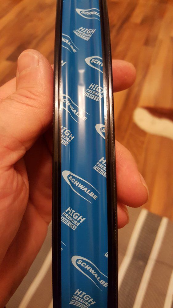

Die Dinger tubeless ready zu machen ist alles andere als einfach, aber es geht. Hab sicherheitshalber zwei Lagen gelegt. Erst eine schmale (Tesa) am Boden, dann eine 25mm breite (Dt), die damit bis an die Flanken reicht. Trotz des tiefen Profils geht das mit der richtigen Technik bis in die Ecken. Ich denke allein deswegen würde ich mir die Teile, die es übrigens schon deutlich länger gibt als ein Jahr, nicht mehr kaufen.
