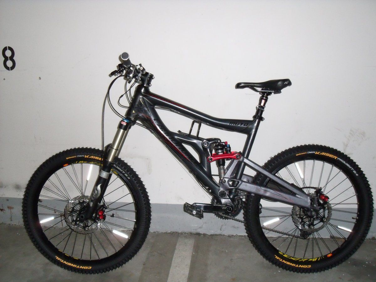

Soar mein Panzer hat die OP auf V4 neue Schluffen und kleinigkeiten überlebt.
Einziges Problem ,der Adapter an der Gabel musste ne Anpassung durch schleifen erhalten ;) Weil die Nieten kein Platz hatten , der Spider schrammt hauchdünn an der Gabel aufnahme vorbei .

Die Fox war nich das Problem ,der Adapter von Hope musste Federn lassen :(Hätte ja für vorne den Avid Adapter dran gelassen ,aaabbbber der Größere erste Kolben benötigte mehr platz und der Avid musste dafür weichen . Und nur der Hope Adapter schrappte an den Verbindungs nieten der V4 Scheibe . Möglicher Kanidat wieso das nich so hinhaute sehe ich bei der CK Nabe ??:confused: Aber egal ich bin erstmal :herz::herz:
