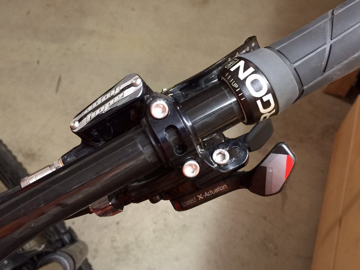

Wenn man bei dem Tech Matchmakern etwas Langloch macht dann passt das auch an den Tech 3 Hebel dran. Nur die äußere Kontur ist nicht 100% gleich dem Tech 3 Hebel.

Genau. Sieht dann so aus:
Mit dem richtigen Adapter so:
Gruß
Niklas

Fahre ich lange so.
Auch mit Shadow+.
Und was soll da gebastel sein?
Die SLX-Shifter verdrehen sich...
nur zum verständniss: ich meine die Befestigung vom Trigger an die schelle durch die Verbindung der mutter. die Längsnut hat nicht die passende Führung und verdreht sich(bei plus), wenn dort nicht gebastelt wird. das zweite ist, das durch die schlechte führung dreck in den Trigger kommt.
ist ja auch nicht so wichtig :D
