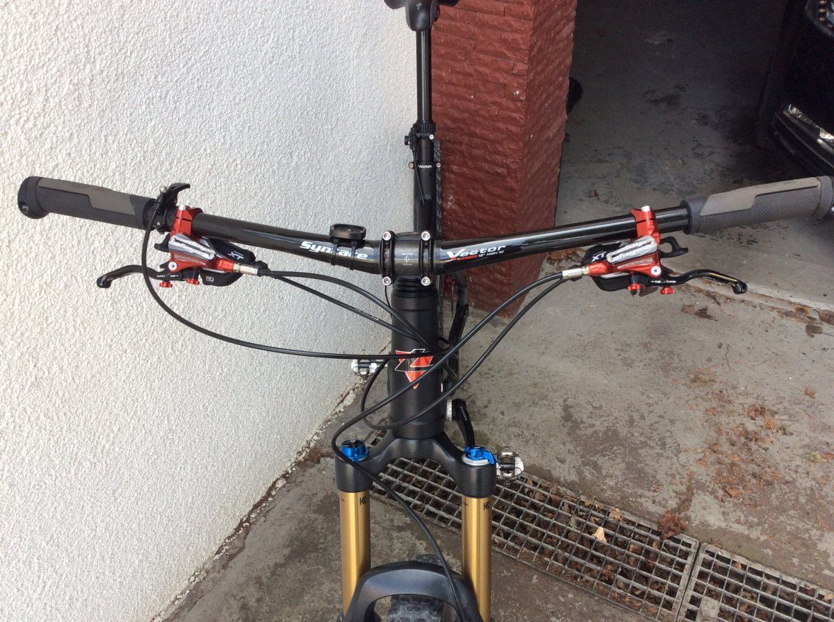

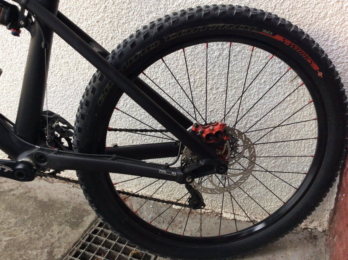

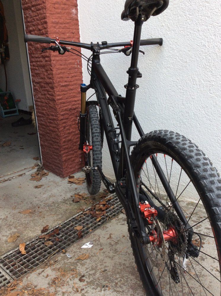

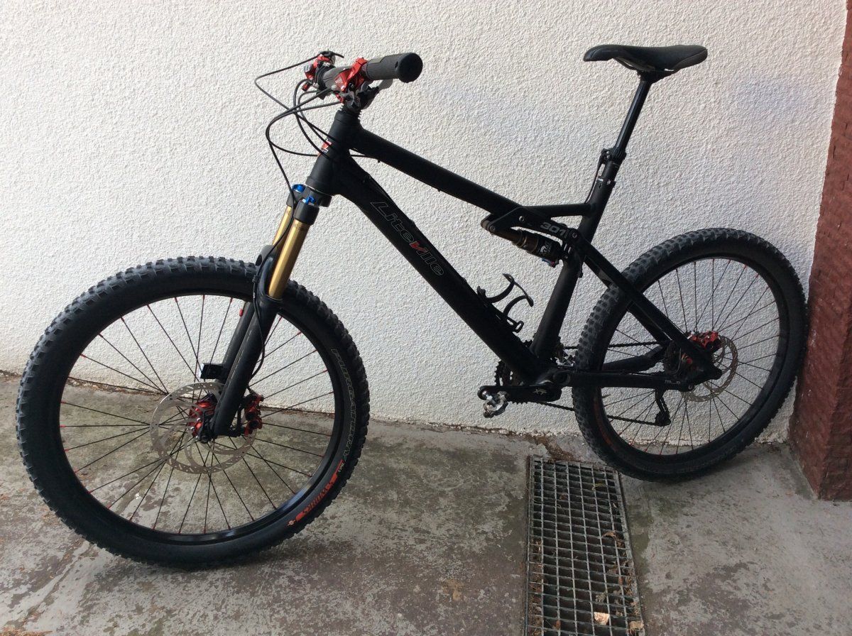

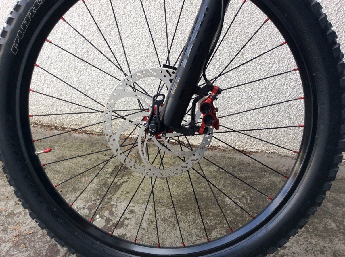

Zeig doch mal ein Bild von Deinem Rad mit den roten Bremsen :daumen:
Guten Abend Ettan,
genau die rote E4 (Sonderedition) hab ich mir vor ein paar Tagen an mein LV301 geschraubt. Vorher war ne XT dran. Die Dächle-Discs 203/180 habe ich belassen und das funktioniert schon mit den serienmäßigen Hope-Belägen mMn sehr gut und lässt sich noch besser dosieren. Die Sinter sollen nochmal besser sein, aber die muß ich noch kaufen und testen. Bei mir läuft die E4 schleiffrei, obwohl der Luftspalt schon gut enger als bei der XT ist. Du mußt da etwas gewissenhaft den Sattel zentrieren und die Kolben "einstellen".
Bisher konnte ich die E4 nur hier auf Waldtrails testen. Somit kann ich noch nix bzgl Fading sagen, da das trotz meiner 110kg netto keine Herausforderung für die Hope ist. Ich bin absolut happy mit dem "Fräsporno" :hüpf::daumen:
Gruß aus Franken
Edit: ich hab durch die E4 ca. 40 Gramm bei Kevlarleitungen und Hope-Adapter eingespart.
Ok, ok, aber ich hab nur ein paar Handyfotos auf die Schnelle, sorry. Leitungslängen und -verlegung muß ich noch besser machen. Ich wollt halt möglichst schnell bremsen, ääähh fahren :lol:
